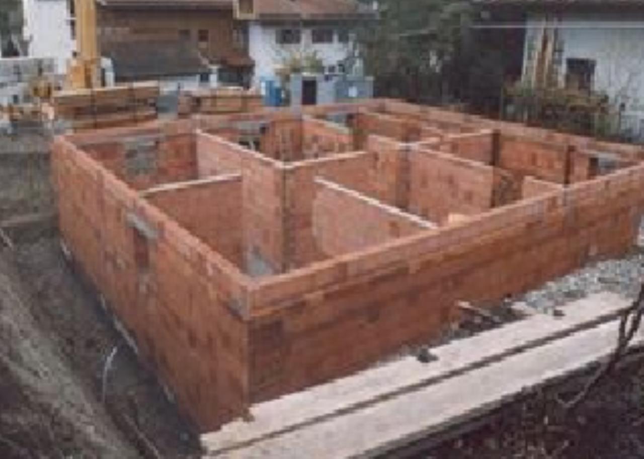

anscheinend gibts das wirklich ! keller aus roten ziegel !!
wenn hier die abdichtung nur einen kleinen fehler hat säuft sich die wand voll. obs dem erddruck standhält ist wohl auch fraglich. wären ja alle blöd die einen stahlbetonkeller bauen.
