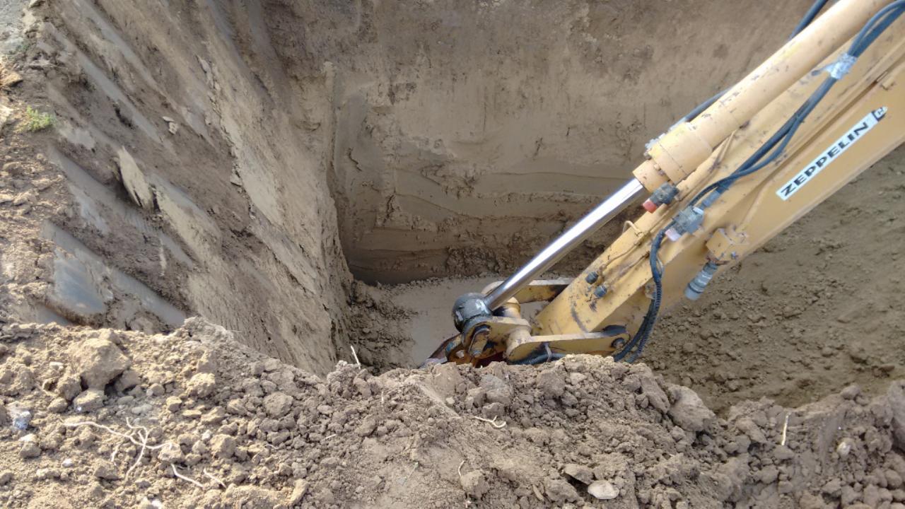

2017/20170211340931.jpg

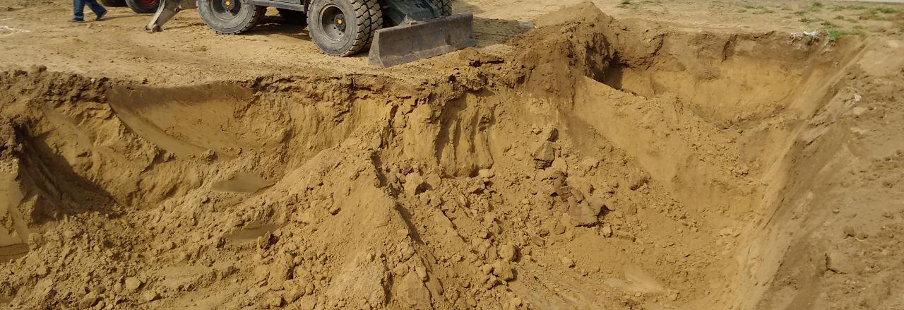

2017/20170211805097.jpg
Danke für die Infos
Würd das schon eher als feuchten Lehmboden einstufen, da er sich formen lässt.
Naja riesengroß...Nein Graben ist schon größtenteils wieder zu.

Andidek schrieb: Würd das schon eher als feuchten Lehmboden einstufen, da er sich formen lässt.
hmm, schaut eher nach sand aus. sandiger lehm eventuell. man kann kurz nachgoogeln, wie man auf die schnelle grobe einordung herstellen kann.
