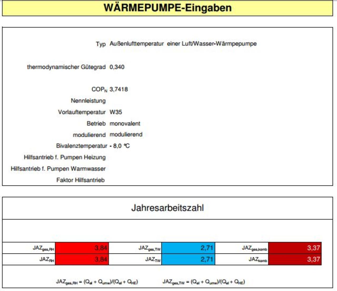

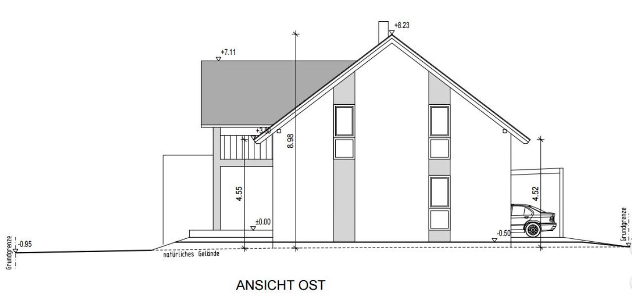

Werte Forumsmitglieder, ich bin dabei einen Bekannten zu überreden, dass er statt wie geplant LWP LWP [Luftwärmepumpe] (siehe gelbe Markierung) doch die EWP mit RGK RGK [Ringgrabenkollektor] nimmt. Vorgestern war er bei mir und heute habe ich Plan und E-Ausweis bekommen ;) Baubeginn in wenigen Wochen.
2017/20170209652878.jpg

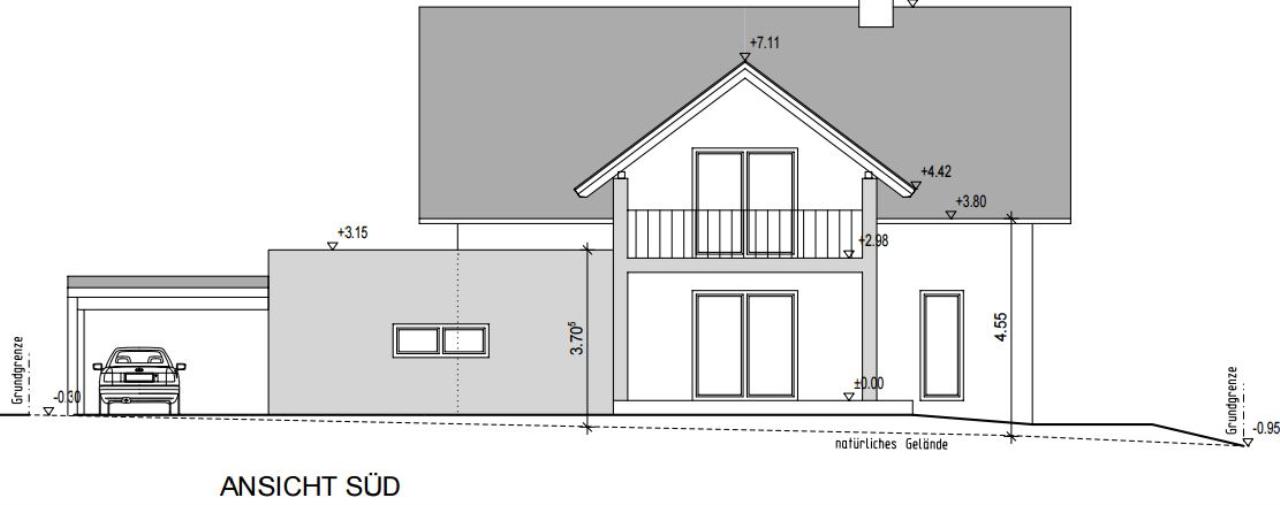

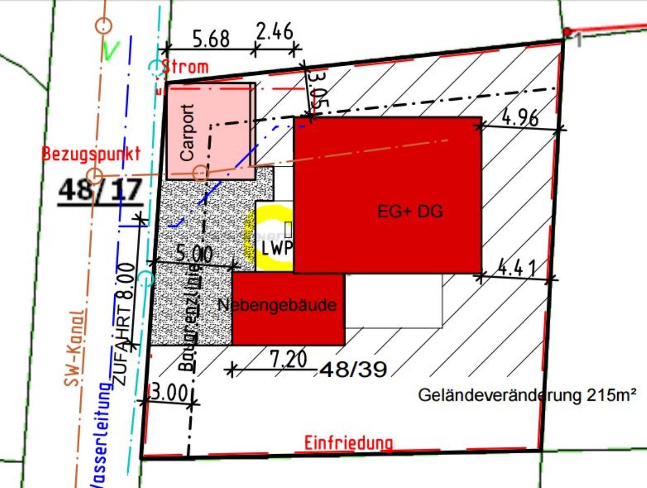

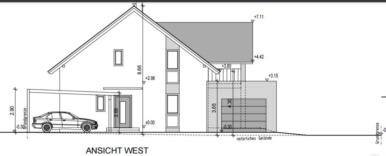

Grundsätzlich ist er nicht abgeneigt, aber wie so oft muss man jetzt viel Überzeugungsarbeit leisten und ihm erklären, dass die am Anfang eventuell niedrigere Investition in eine LWP LWP [Luftwärmepumpe] am Ende doch teurer sein wird. Der war schon bei mir und hat sich meine Anlage angeschaut und wie es scheint habe ich ihn schon überzeugt statt 14, 20cm EPS zu nehmen um so "relativ" einfach noch effizienteres Haus zu bauen.
2017/20170209430241.jpg
2017/2017020946626.jpg
2017/20170209240847.jpg

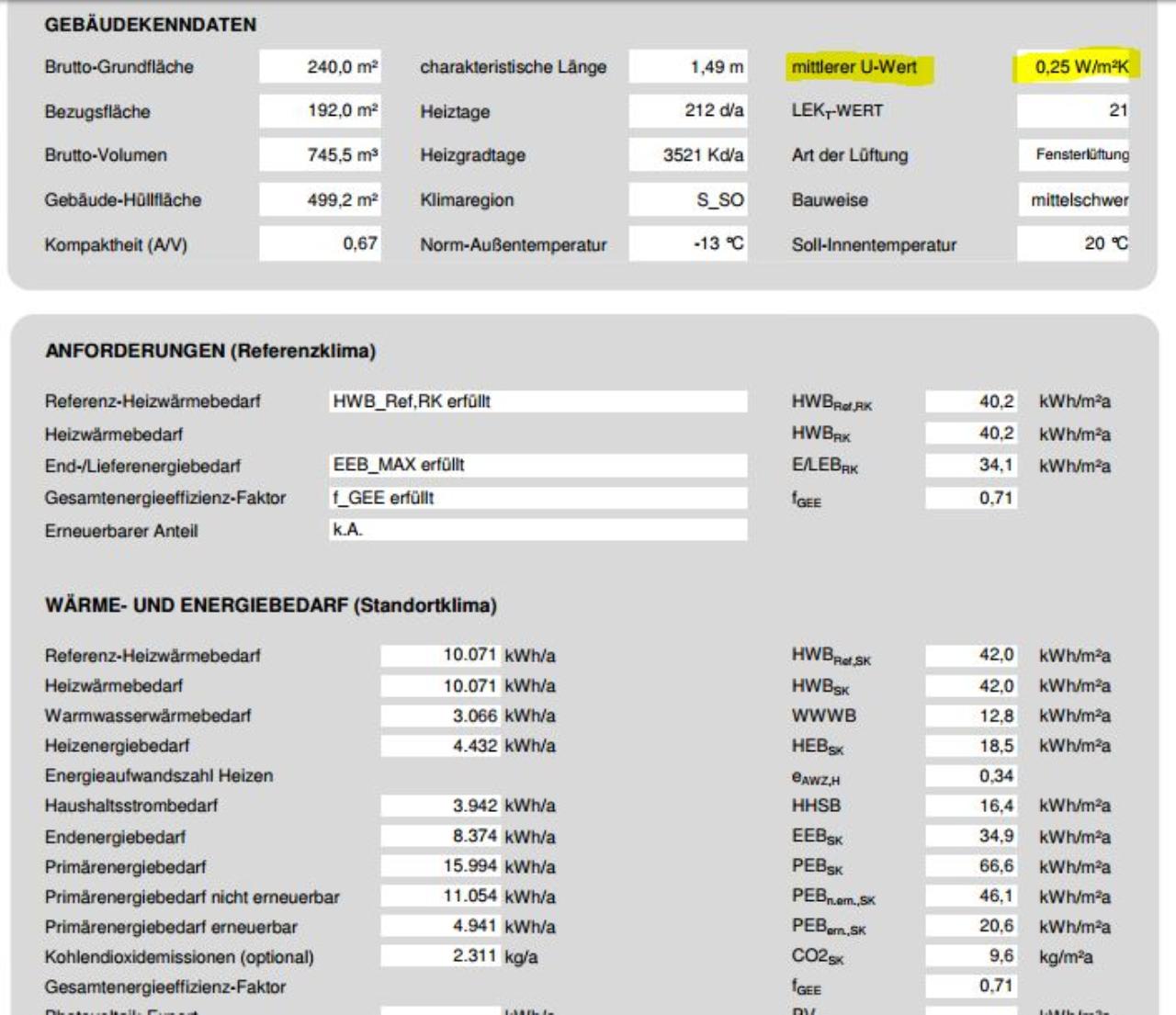

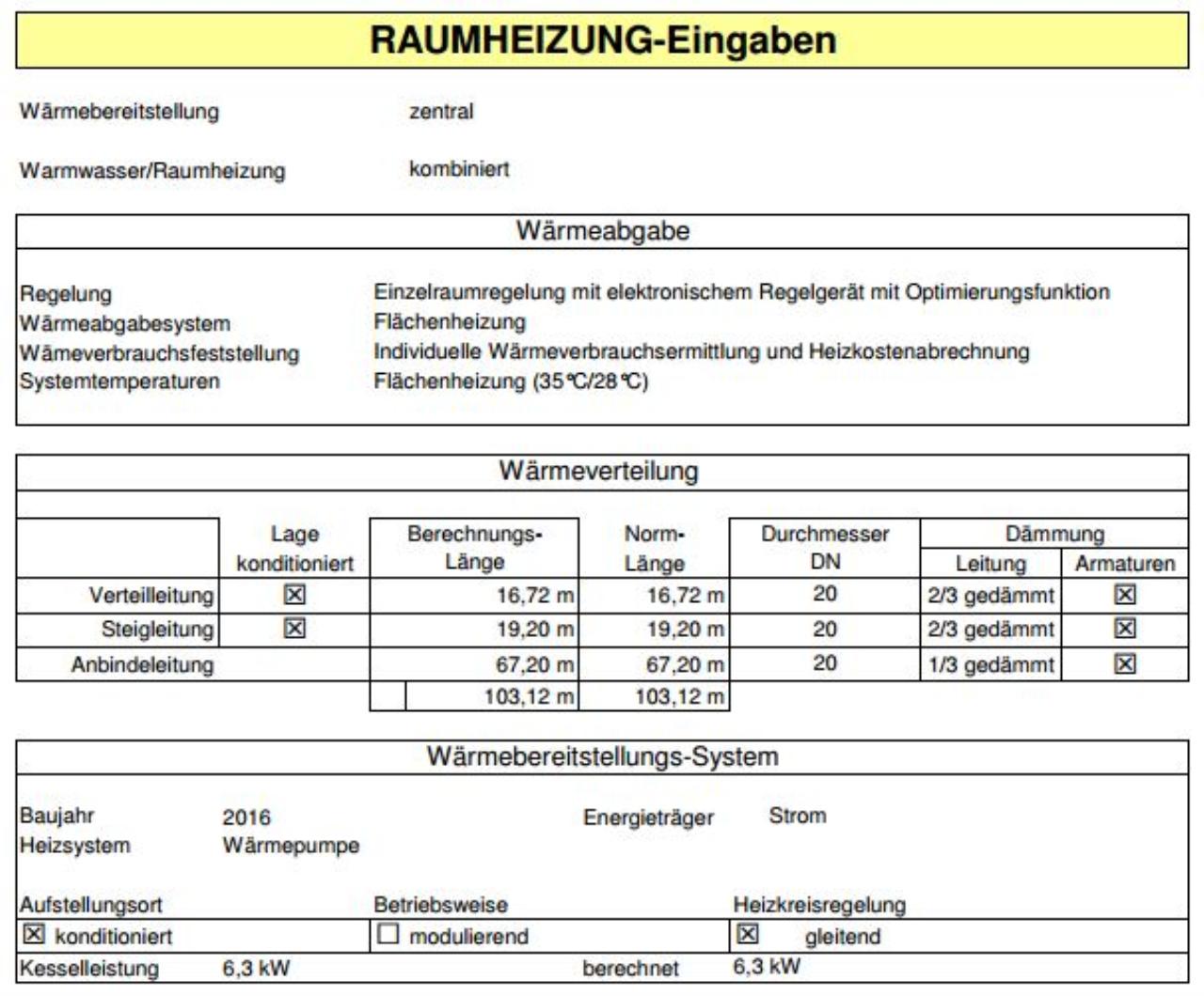

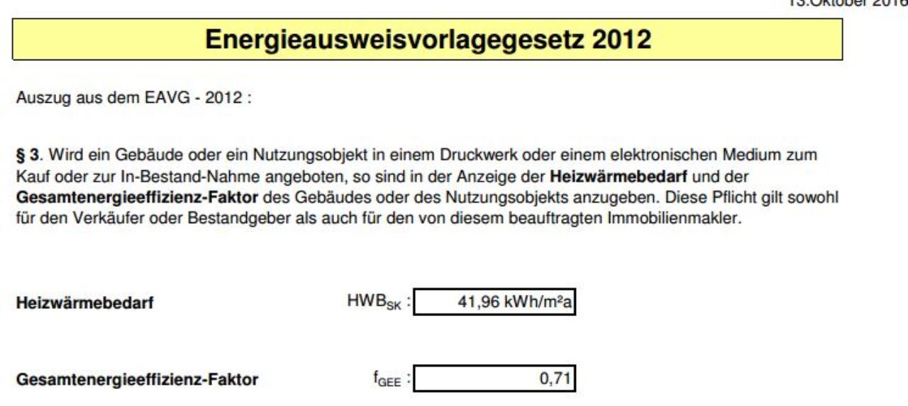

Energieausweis (mit 14cm EPS 0,04) ist fertig und so sehen die Werte aus:
2017/20170209416298.jpg
2017/20170209599151.jpg
2017/20170209742698.jpg
2017/20170209885859.jpg
Durch +6cm EPS und von Lambda 0,04 auf 0,031 sollten die Werte besser sein.
Was sagt ihr, geht es oder nicht?

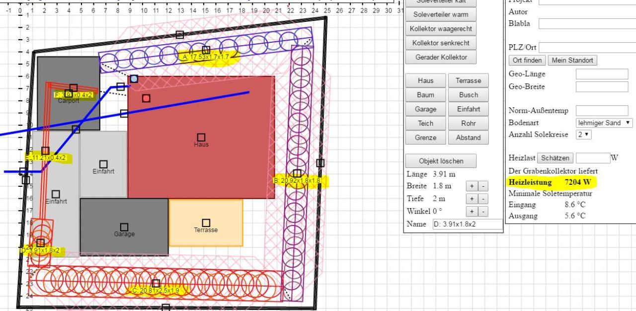

Hier erster Entwurf:
2017/20170209357187.jpg
http://grabenkollektor.waermepumpen-verbrauchsdatenbank.de/trenchplanner.html?id=lzbRyeQ2d8UiUfEiQYVD

Sehr gut! emoji
Ich persönlich würde keinen 2,5 breiten graben machen. Max 2m breit. Besser tiefer, ev. abböschen.
Der allerletzte schluss könnte entweder untern (oder knapp vorbei am) nebengebäude ziehen und am kürzesten weg rein ins haus. Oder wegen den kreuzungen mit kanal auf >2,5m schlitzgraben machen. Aber zu bedenken, so ein tiefer langer schlitzgraben ist auch nicht ohne. Bei fester lehmerde ginge es. Trotzdem dauert das ausbaggern relativ lange..

brink schrieb: keinen 2,5 breiten graben machen. Max 2m breit. Besser tiefer, ev. abböschen
stimmt, muss noch schauen den Typ zu überzeugen überhaupt RGK RGK [Ringgrabenkollektor] zu nehmen.

KA_ schrieb: feinsandigen Boden wo das Grundwasser nicht zu tief ist und vermutlich im Winter für einen guten "Wärmefluss"
Bzw schottrigen Sand.. (hat man bei dem Unterflurbau in Puntigam schön gesehen..)
überred ihn unbedingt auf eps f+ 20cm emoji
Hwb von knapp 40 geht ja gar net. das hab ich ja schon fast bei meiner alten burg!!
Die Unterschiede beim Material sind minimalst...!!!
