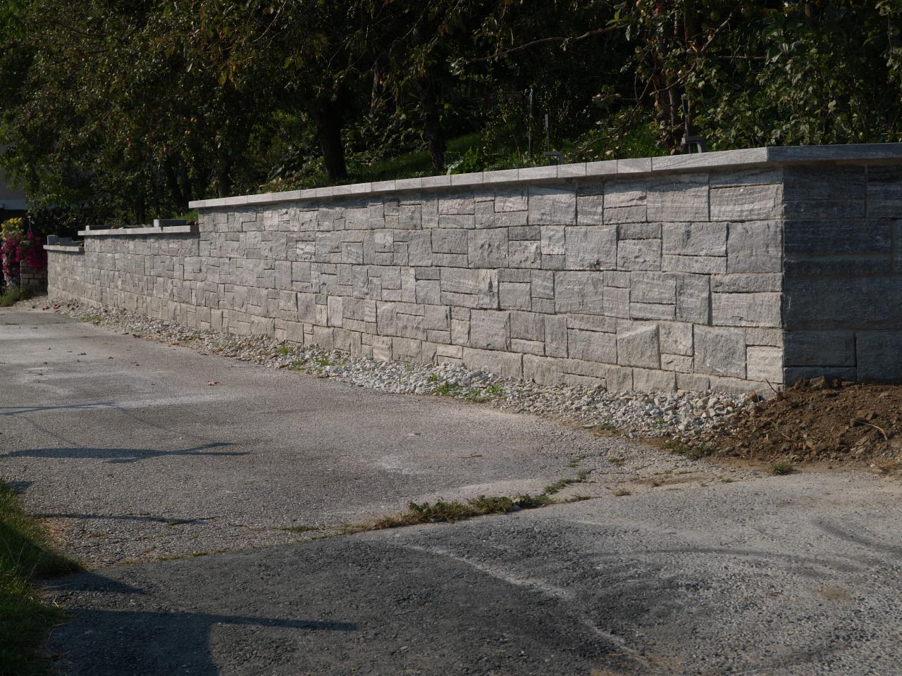

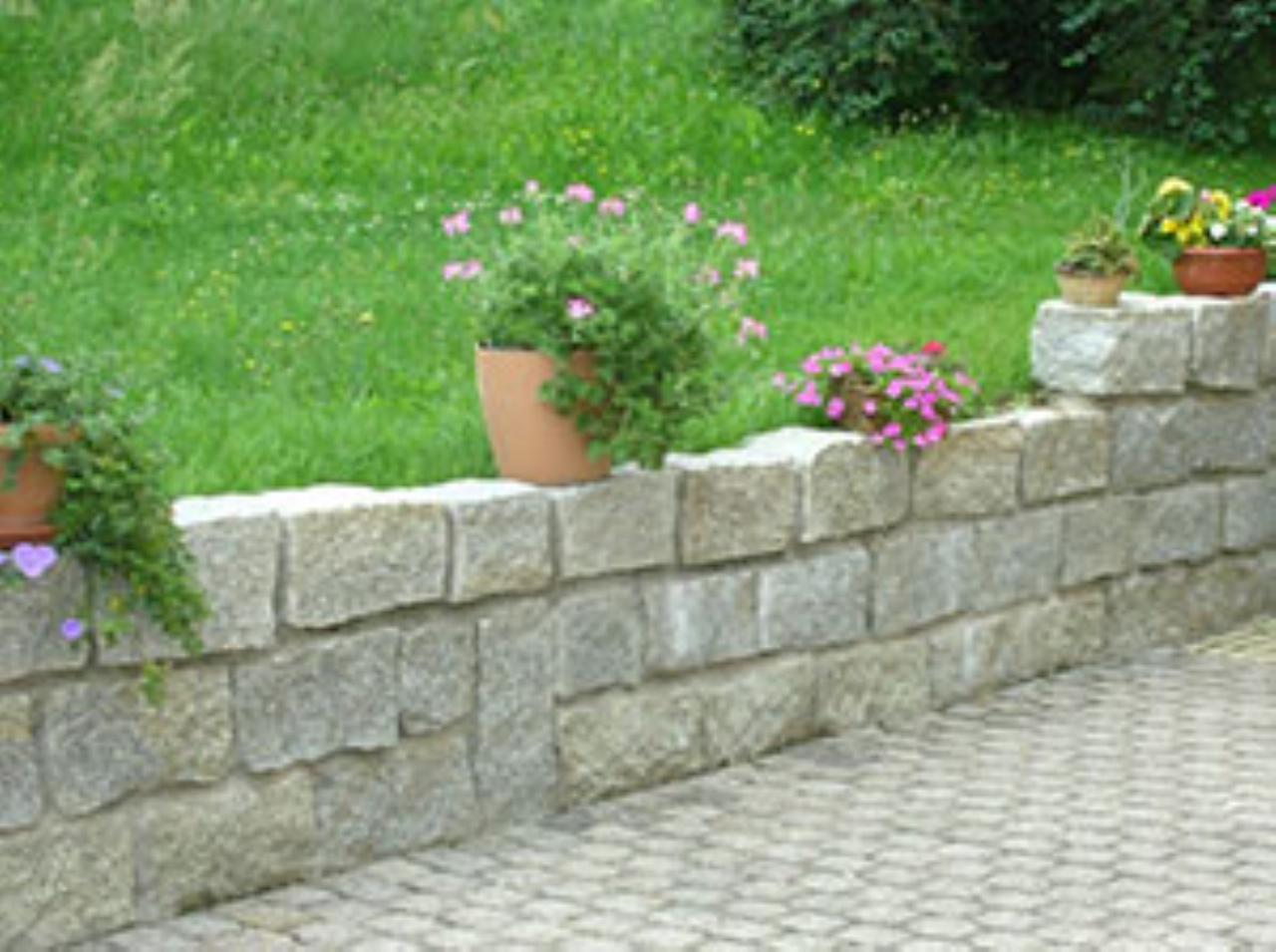

Wir wollten keine Trockenmauer, sondern mit Mörtel gemauert.
So ähnlich:
2017/20170208557236.jpg
2017/20170208503683.jpg
Da werde ich schon ein stabiles Fundament benötigen, oder?

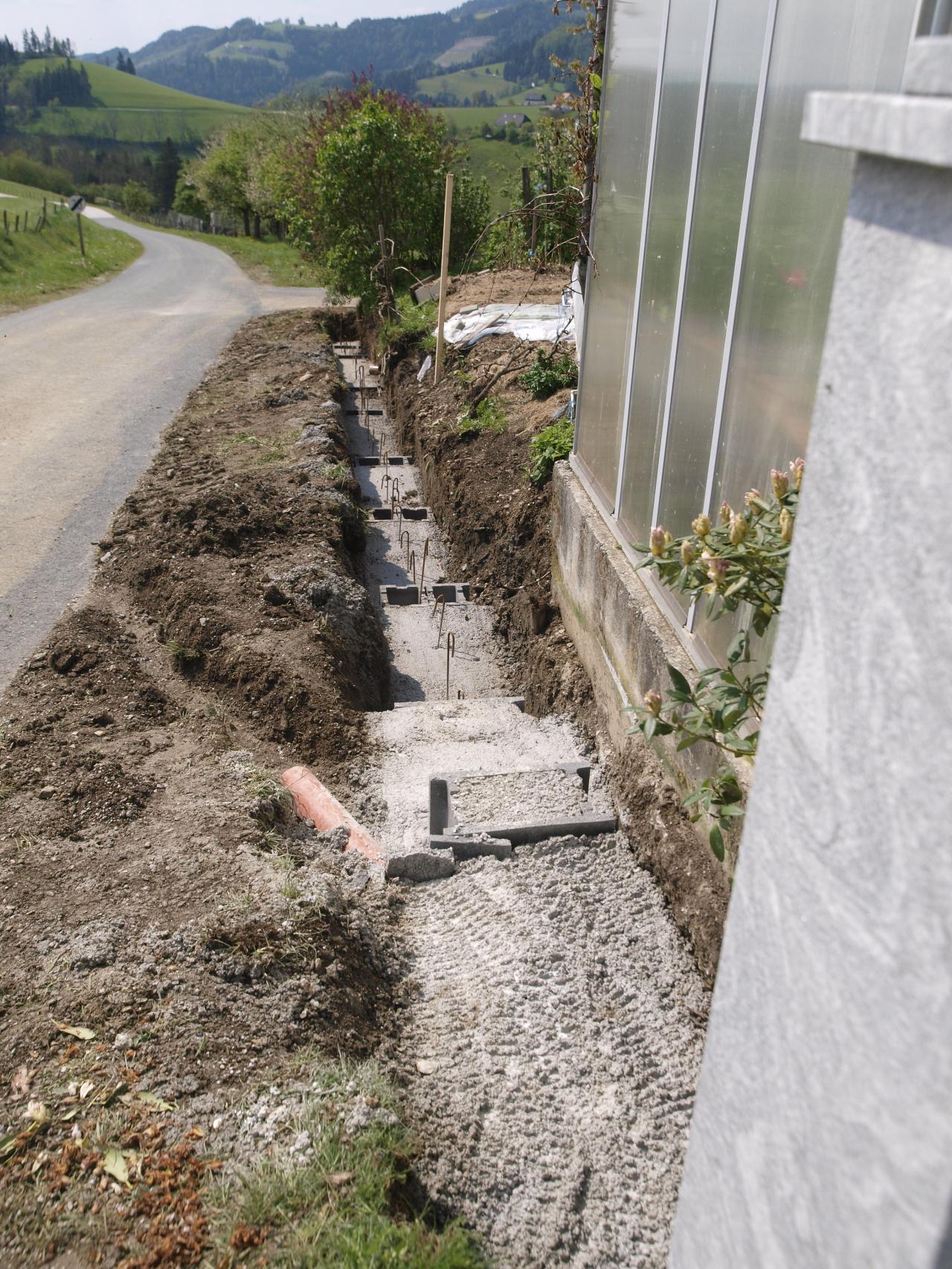

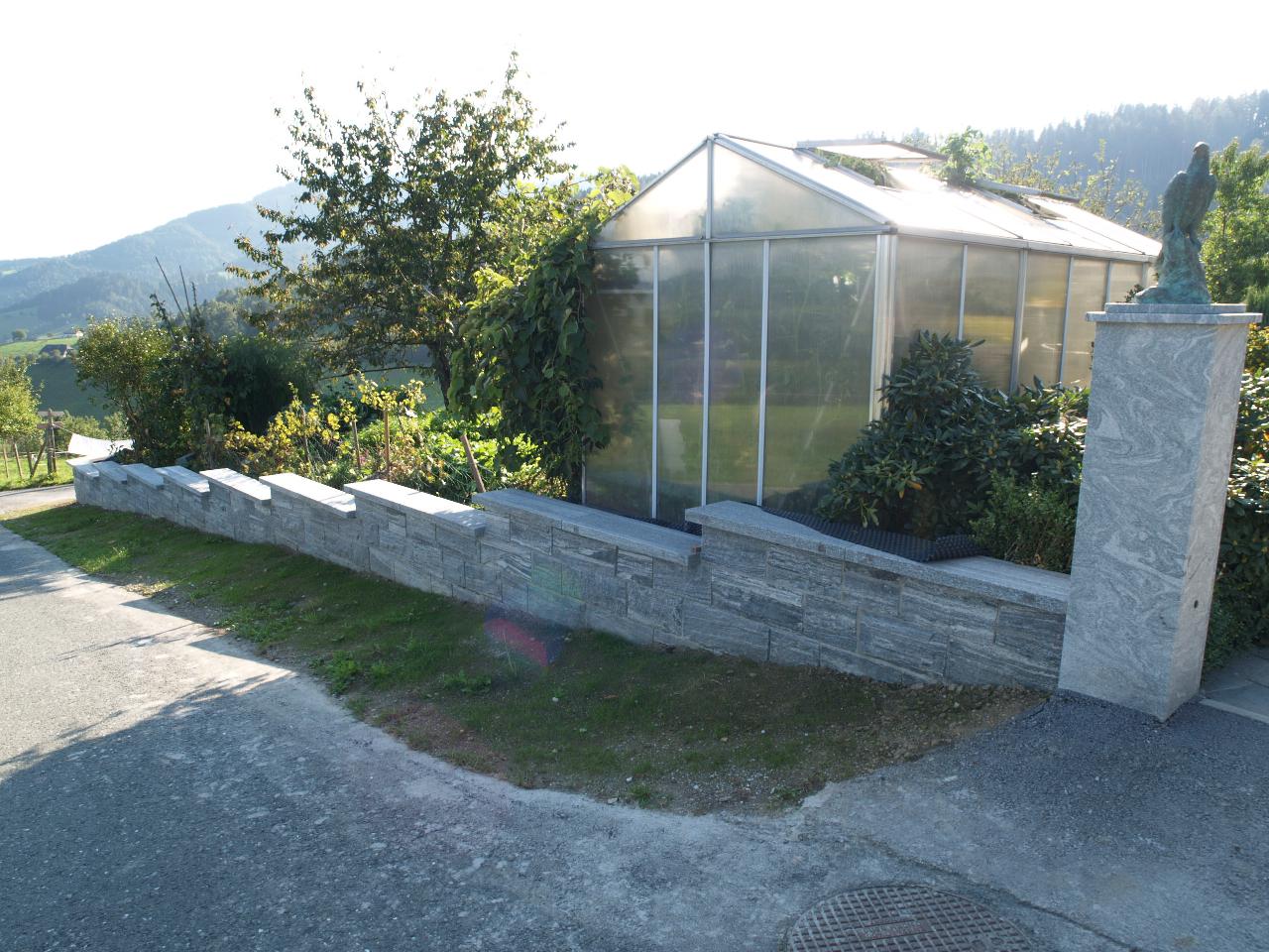

wenn die Steine gemauert oder geklebt werden und du lange Freude am Bauwerk
haben willst, dann wirst du um ein frostsicheres Fundament (bei 800HM) von
80 cm nicht hinweg kommen. Eine Mauerhöhe von 1 Meter mit ein wenig Neigung
zum Hang, sollte problemlos möglich sein. Wichtig sind kein Stauwasser und keine Erde zur Mauer. Ich habe meine 50cm breit mit 20/40 Schotter hinterfüllt. Meine Mauer hat den esrten Winter mit Aussentemperaturen bis zu -15 Grad auf jedenfall bis dato ohne Schaden überstanden. Ich glaube auch, dass dieser Winter allen gezeigt hat, wo die Frostgrenze liegt.
