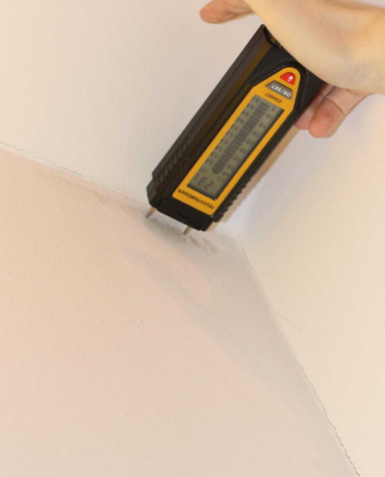

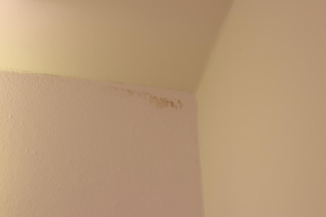

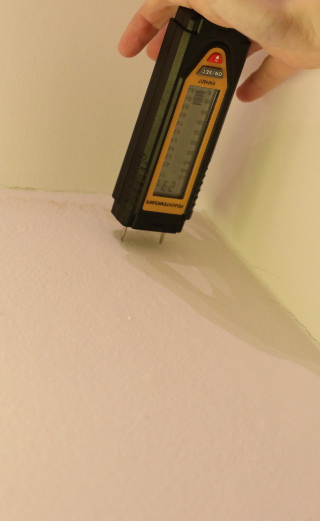

Bei unserem 3 Jahre alten Neubau ist uns ein Fleck aufgefallen (siehe Foto1). Mit einem Bau & Holz-Feuchte Messgerät haben wir die Stelle und eine Stelle daneben gemessen und das Gerät schlägt in der fleckigen Stelle aus (siehe Bilder 2&3).
Es ist eine Außenwand, außen nach einer Sichtprüfung ist nichts erkennbar. Das Dach, ist gleich bei dieser Schrägung (Mansardenraum) komme ich natürlich nicht ohne weiteres hinauf...
Kann das jemand erkennen? Was ist das? Was tun?
Besten Dank!
Schöne Grüße!

Wasserschaden - Bei einem Dach mit Unterdach sind Undichtigkeiten ziemlich unwahrscheinlich.
Häufiger wäre Kondensat- kann das möglich sein?
Gibts irgendwo darüber Entlüftngsrohre?
Wurde die Dampfbremse in der Ecke sorgfältig verklebt (falls es nicht verputzt wurde)?
Wie ist der Wandaufbau?
Hast du die Luftfeuchtigkeit und die Oberflächentemperatur dort gemessen?

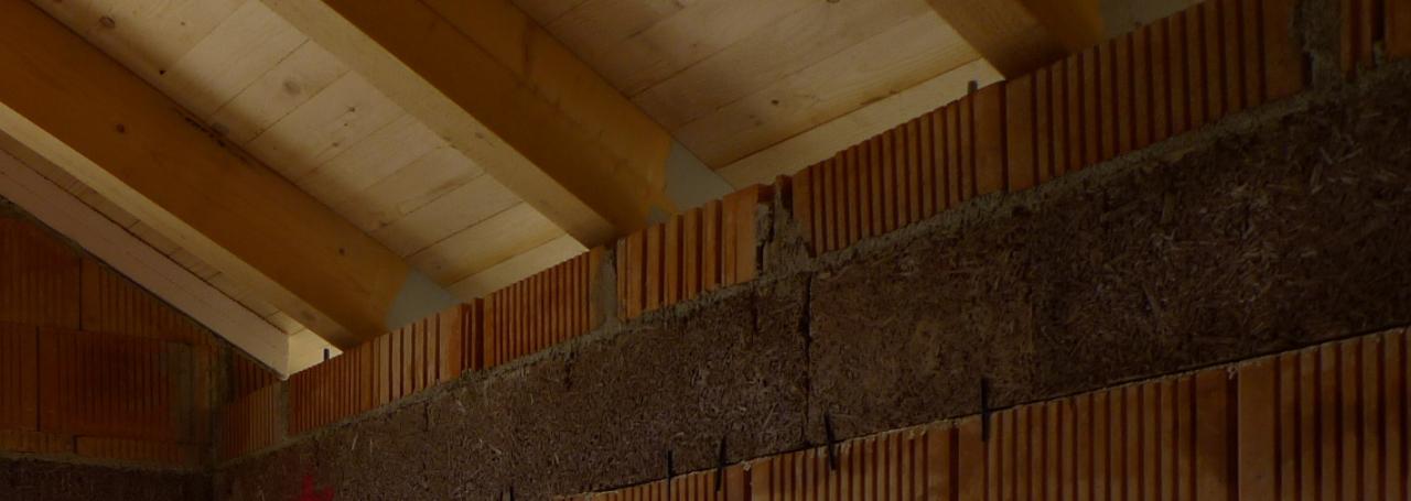

wie kann ich das feststellen? Dachziegel aushängen? Ich habe ein Bild in meiner Doku ohne Putz, jedoch sieht man hier die Folie auch nicht mehr, da diese auf der Lattung ist. Hilft dieses Bild?
Schöne Grüße!
2017/20170203127322.jpg
  •  BK1982
3.2.2017  (#5)
Was meinst mit "Folie ist AUF der Lattung". Die Dampfsperre muss INNEN sein. Glattstrich am Ziegel und darauf die Dampfsperre verklebt. LG

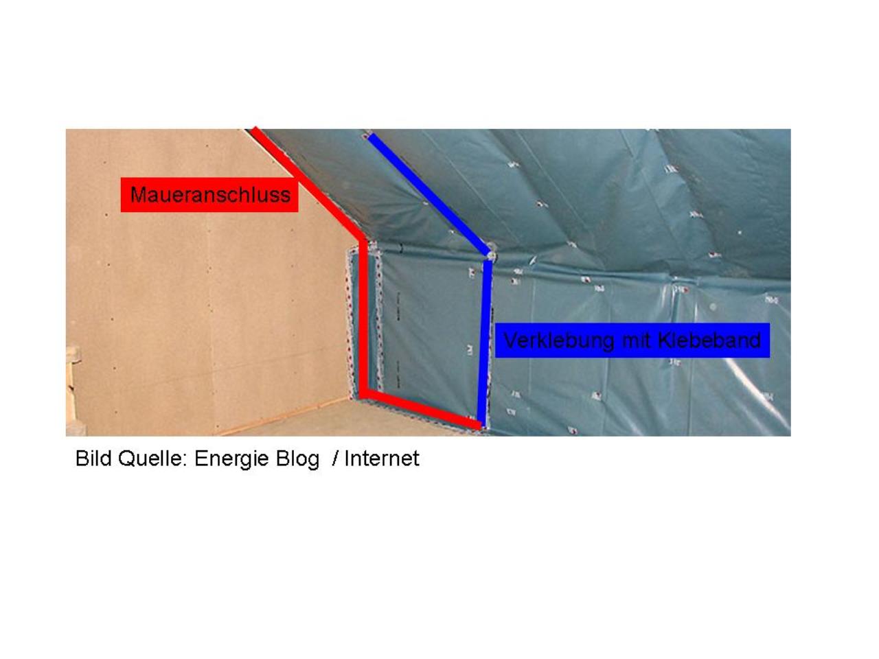

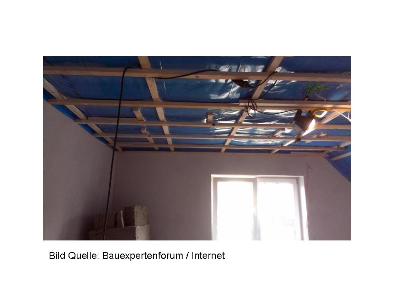

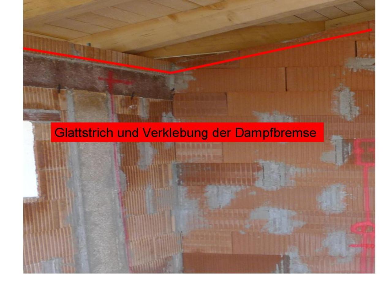

die Folie die du meinst ist die Dachunterspannbahn und diese liegt aussen unter der Dachlattung. Aber diese hat nichts mit der Dampfbremse zu tun.
Die Dampfbremse ist, wie schon erwähnt, Innen angebracht.
So ähnlich muss es bei dir auch einmal ausgesehen haben.
2017/20170204513459.jpg
Und diese Bereiche sind immer sehr heikel. Wichtig ist auch, dass alle Durchführungen (z.B. Deckenauslässe) immer sauber dicht gemacht werden.

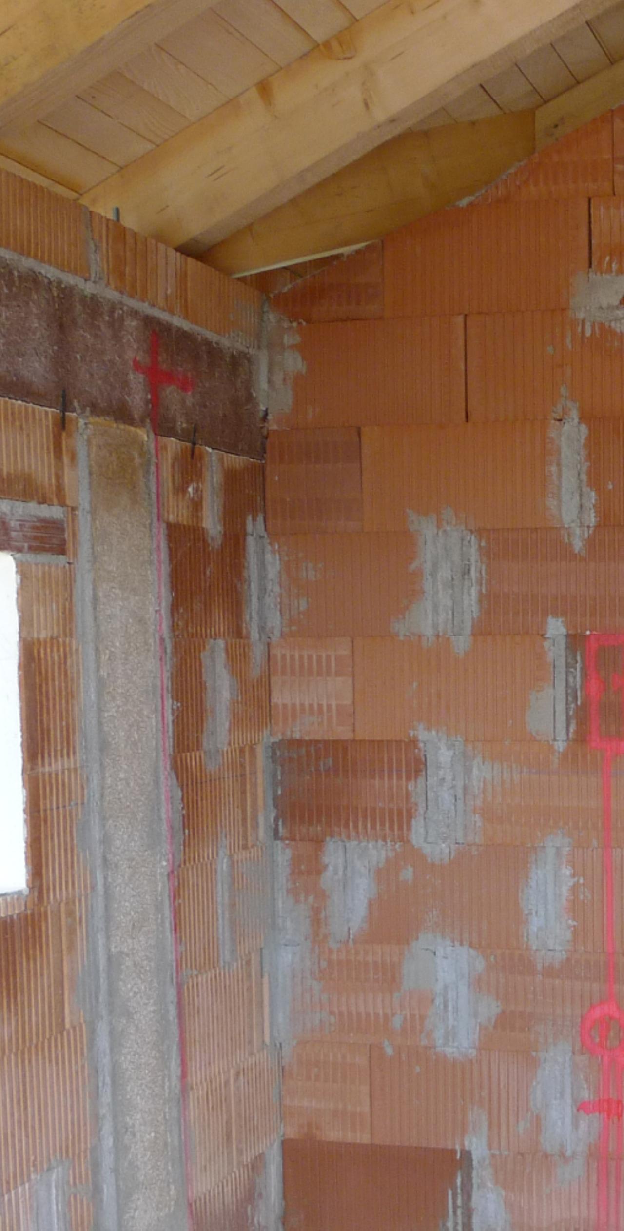

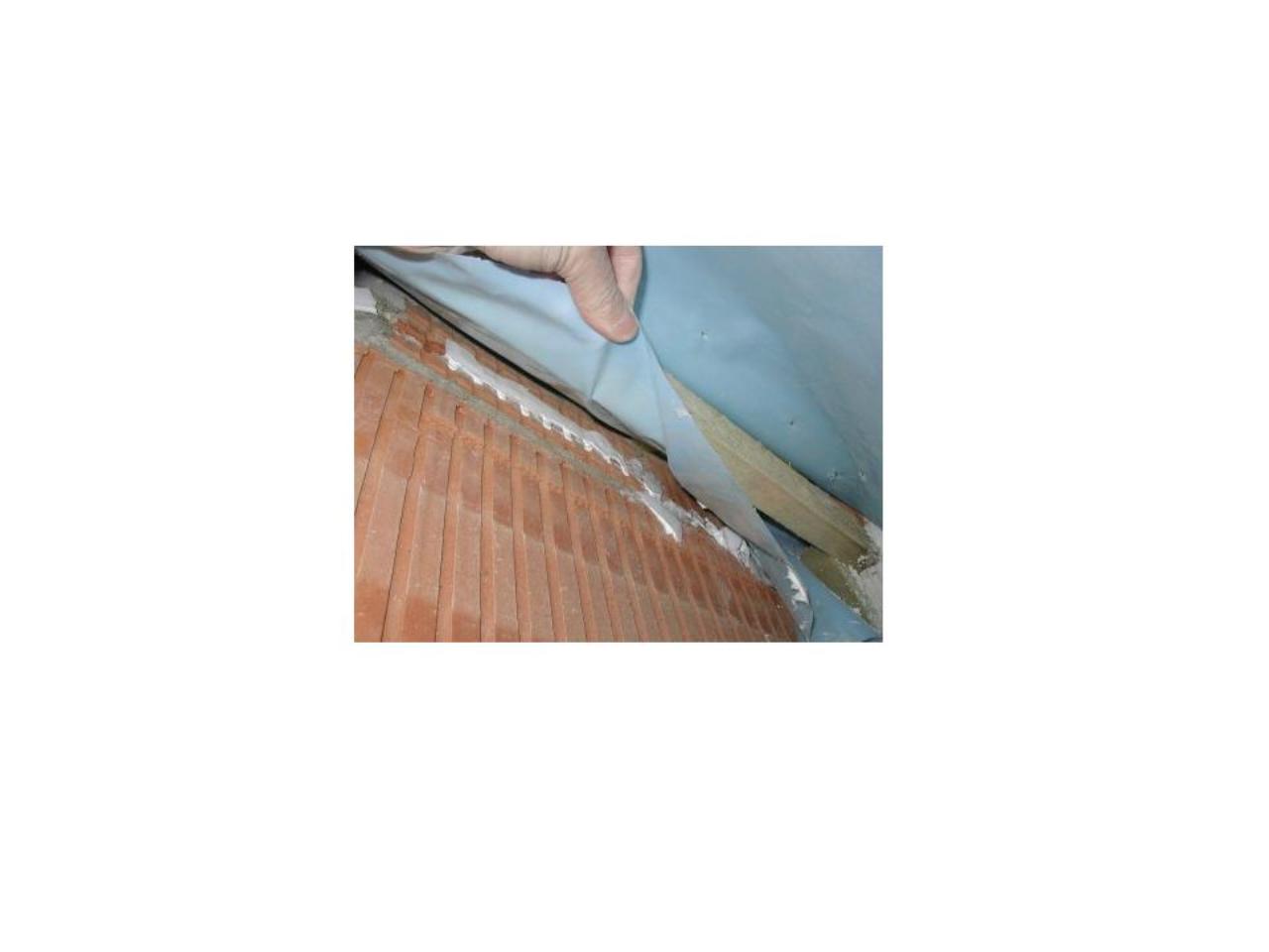

In deinem Fall müsste die Folie an dieser Stelle mit dem Mauerwerk dicht verklebt worden sein. In der Praxis wird manchmal auf den Glattsstrich "vergessen" und direkt mit dem Ziegel verklebt.

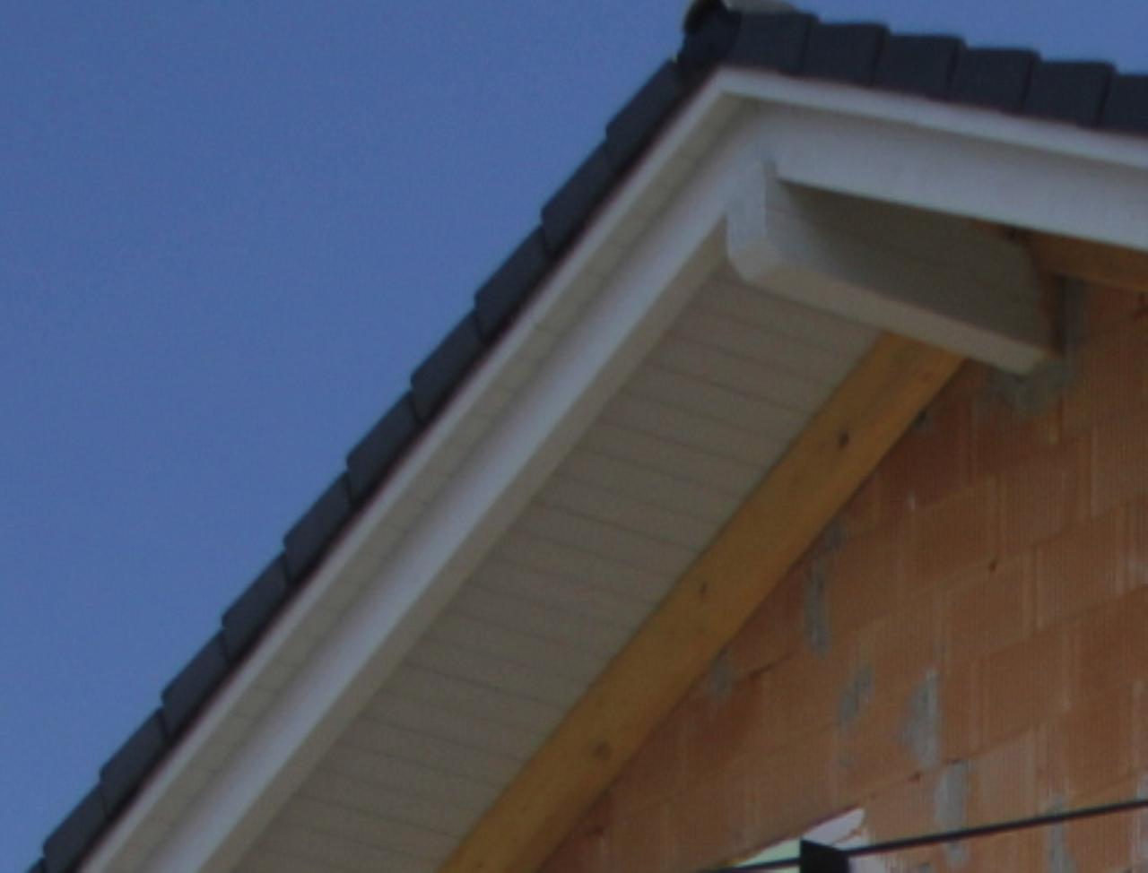

Anbei zwei Bilder vom Rohbau. Einmal ist ein Holzbalken (Tram)
2017/20170207419418.jpg wohl die Barriere, und beim zweiten Bild war es bis zum Innenausbau offen.
2017/20170207893137.jpg
schöne Grüße!

Mauerkronenabdichtung - Ich vermute ziemlich sicher, dass nichts abgedichtet wurde.
Du könntest die Zimmerei fragen, ob die Maurer nach Setzen der Sparren noch einmal gekommen sind, um die Giebelmauer oben zu vermörteln oder ob die Mauerkrone evt schon mit Mörtel abgedeckt war.
Sollte darunter ein Ringanker sein würde dieser als Abdichtung fungieren.
