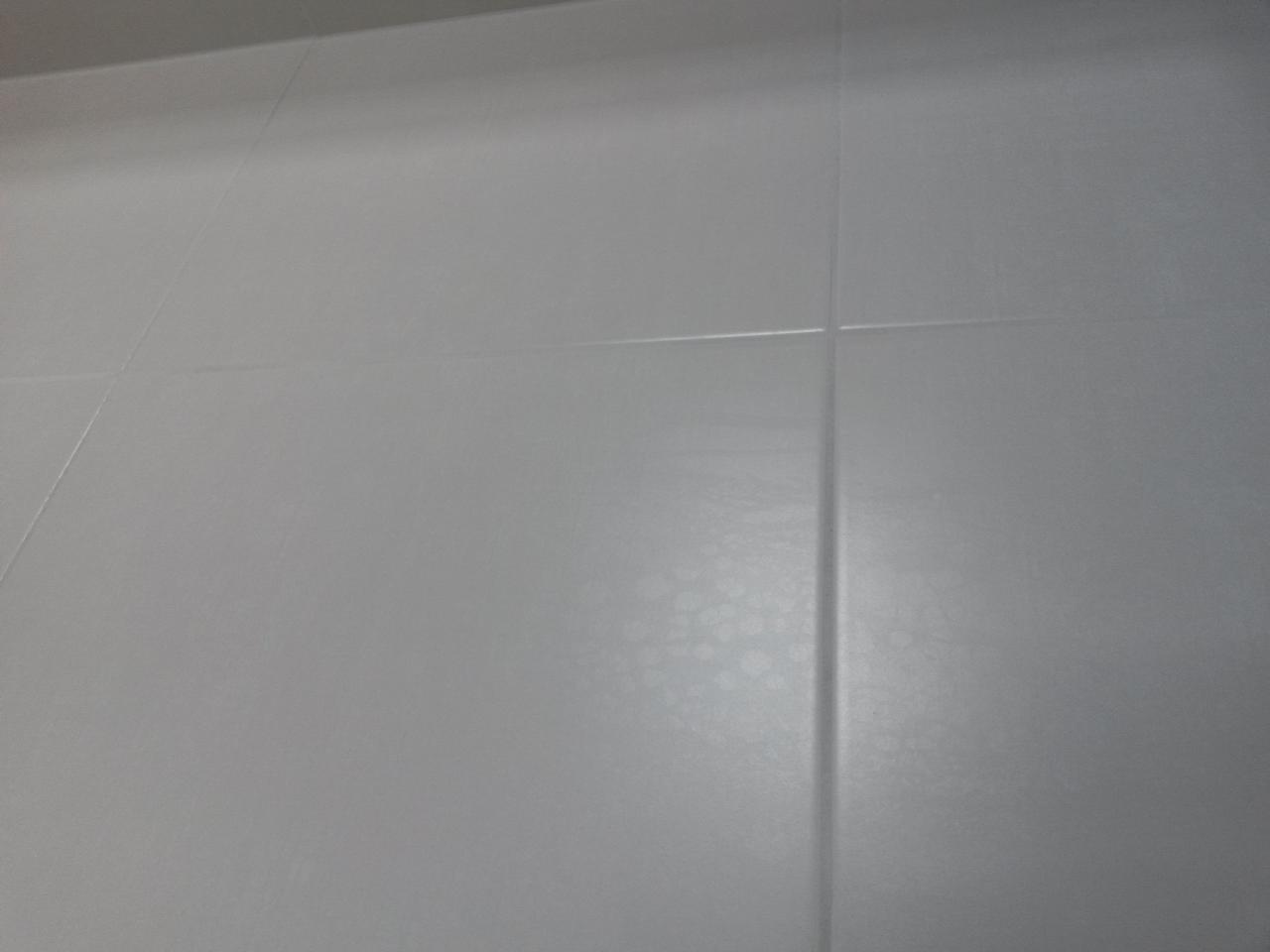

Hallo an die Expertenrunde!
Trotz gründlichem Abwaschen der Fliesen nach dem Verlegen dürften sich Rückstände der Fugenmasse (Sopro Brilliant) an der Oberfläche der Fliese (Feinstein Pergamon) angelegt haben. Diese anfänglich nicht sichtbare Ablagerung kam zum Vorschein, als bereits Monate nach dem Verlegen der Fliesen die Oberfläche mit einem Zemetschleierentferner behandelt wurden. Zu diesem Zeitpunkt hat sich die Ablagerung bereits verhärtet und wahrscheinlich fest mit der Oberfläche verbunden.
Klar ist, dass die Baustellenendreinigung damit unzureichend war und dass die Verfärbung/Flecken wahrscheinlich ein zurückgebliebener Film der Epoxidharz - Fuge / Flexfuge ist. Mehrere Versuche mit div. Reiniger vom Fliesenfachhandel brachten bisher keinen Erfolg.
Hatte jemand ähnliche Erfahrungen oder konnte erfolgreich solch eine Ablagerung von der Oberfläche wieder entfernen? Gibt es professionelle Reinigungsunternehmen die ev. auf hartnäckige Fälle im Sanitärbereich spezialisiert sind?
2017/20170127889283.jpg
Ich stehe aktuell mit meinem Latein am Ende...
Danke für jeden Tipp!!

Probiert mal mit Essigessenz, so hochprozentige wie möglich, wenn das nichts bringt, haben wir sehr gute Erfahrungen mit dem "Intensiv-Reinuger" von Finalist, gibts bei Quester z.B.

Danke für deinen Hinweis. Essig klappt nicht und die gesamte Finalit-Produktpalette an Reinigern wurde bereits erfolglos getestet.

Pflegeschicht - Sicher das es Fugenmörtelablagerungen sind? Ist auf den Fliesen eine Werkseitig aufgebrachte Pflegeschicht Nano-Versiegelung usw.??? Solche Schichten können durch den Zementschleierentferner beschädigt werden! MfG Jürgen

brunn99 schrieb: zurückgebliebener Film der Epoxidharz - Fuge
Ich glaub, wenns wirklich Epoxidharz-Fugenmasse ist, dann bringt man das leider nicht mehr weg. Davor hat uns unser Fliesenhändler gewarnt und uns deshalb auch kein Epoxi verkauft...
