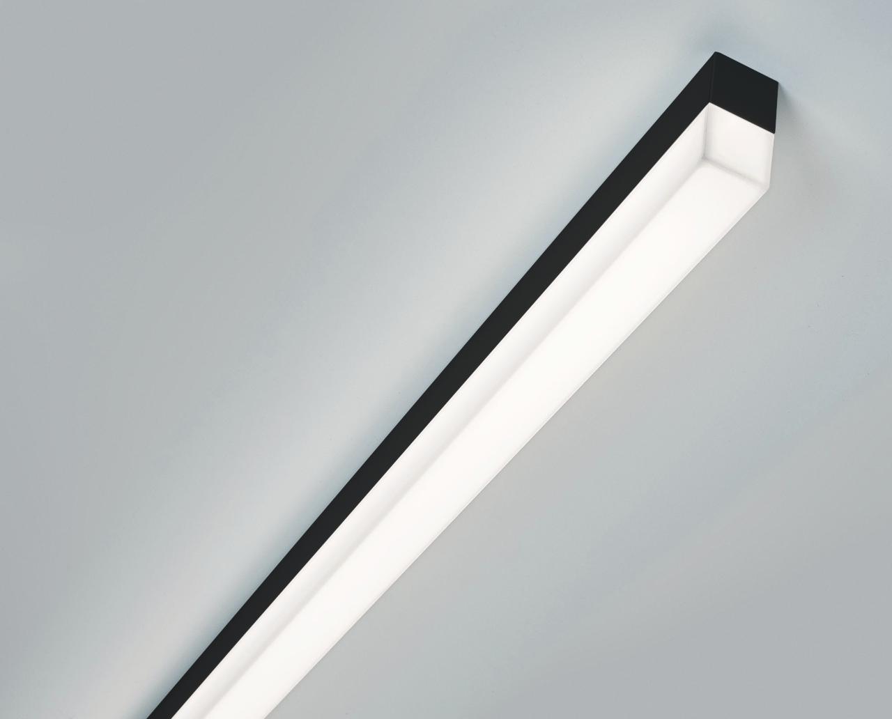

Ich bin gerade auf der Suche nach einer passenden Leuchte in dieser Stilrichtung:
http://www.lampeundlicht.com/innenleuchten-1/molto-luce-led-deckenleuchte-volto-coperto-pmma-opaldiffuser-kubisch-3553.htm
2017/20170127888107.png
Molto Luce hat uns das Ding schon für die gewünschte Länge 4m50 angeboten aber 1400€ ...
Alu-Profil für ein LED Band mit passender Abdeckung wäre nahe liegend (und kostet einen Bruchteil) - aber ich finde leider nur so "zierliche" Profile.
Die Abdeckung sollte auf jeden Fall ca. 4x4cm sein damit man auch etwas auf der Decke sieht.
Habt ihr einen Tipp?

wir haben einige dieser leuchten von molto luce "ride".
sehr teuer waren die einsätze. wir haben diese weggelassen und das led-band direkt in das alu-profil geklebt.
für 4m inkl. konverter haben wir ca. 750 EUR bezahlt.
coisa

Stimmt, auf die Idee bin ich noch nicht gekommen. Danke!
Ihr habt aber nur eine flache Abdeckung, drauf - und nicht die "kubische",oder?
Dann schauen wir nochmal nach Wels und fragen ob das geht... Nur das Aluprofil samt Abdeckung und ein Band rein.
Man wird natürlich sagen dass die Lichtausbeute magerer ist, aber wir haben eh schon genug andere Lichtquellen im Haus.

Haben auch Molto Luce Ride, aber in abgehängter Decke versenkt.
Aus Preisgründen haben wir uns nur das Material gekauft und selbst zugeschnitten und gelötet etc. Das ist viel günstiger als fertig vorkonfektioniert!

Wenn du mit alufarben und Endkappe leben kannst, dann gibt es was bei Barthelme.
https://www.barthelme.de/content/de/led/family/1331/catania-3030.aspx
Das Profil gibt es auch in 30/60mm, 40/40mm und in 60/75mm. Ich habe das 3030 teilweise in ein "rohes" Lärchenbrett eingelassen und über dem Esstisch abgehängt.

Schau mal da rein:
https://www.isolicht.com/led-streifen/led-profile/led-aufbauprofile-led-montageprofile/aufbauprofil-maxi-24
Hab dort erst vor 2 Wochen 2x2 Meter für die Eckmontage bestellt.
4x4 cm hätte ich jetzt zwar nicht gefunden, aber sonst findet man einige Profile und Abdeckungen.
Mein Eckprofil ist 4x4:
https://www.isolicht.com/led-streifen/led-profile/led-eckprofile/eckprofil-side-20

nachdem es im Gang in der oberen Ecke sitzt sollte es halt auch seitlich abstrahlen (nicht nur nach unten) - deshalb der Wunsch nach einem "kubischen" Aufsatz.
@Maarch: hast du exakt den gleichen Lichteinsatz deutlich günstiger bekommen?
Wenn ich die Leuchtmittel original bekomme wäre das schon toll, dann weiß ich dass die Lichtausbeute passt. Aber ich zahl keine 1100€ nur für die Stäbe, das geht nicht :)

@Andi1979 Falls du die Barthelme meinst, den kubischen Aufsatz gibt es. Geh mal auf Katalog in meinem Link

Ja, exakt das gleiche Material, nur halt alles selbst konfektioniert...
