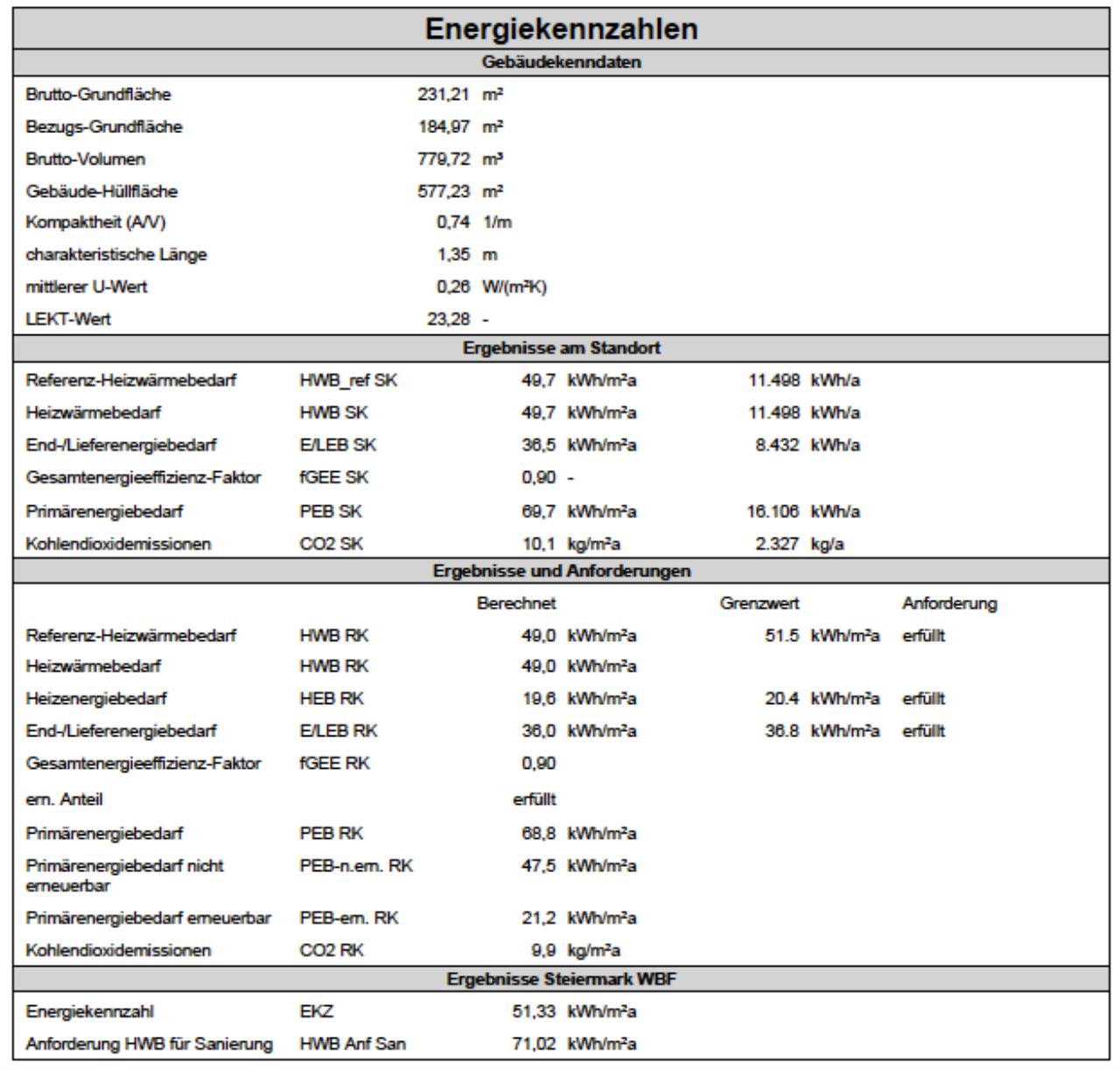

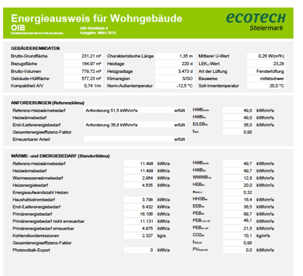

Hallo zusammen!
Ich bräuchte einen Rat/Information bezüglich Auslegung Wärmepumpe.
Ich habe am Freitag bei der Häuslbauermesse mit Arne gesprochen (Auslegung WP WP [Wärmepumpe], Ringgrabenkollektor) und er meinte ich solle einen Beitrag dazu verfassen.
Eckdaten sind wie folgt:
Neubau (geplant für Herbst diesen Jahres)
163m2 Wohnnutzfläche (EG+OG)
Ziegelmassiv, 50erZiegel
Teile meines (Vorabzug) EA als Beilage, ptot ist nicht angeführt
Fix ist Erdwärme mit Flächen- oder Grabenkollektor (nach dem Gespräch am KNV-Stand :) )
Angeboten wurde mir:
KNV 1155-12 mit Greenwater 300/200
Die berechnete Heizlast des Installateurs ist 6kw und mit Berücksichtigung Warmwasser (0,5kw/Pers) würde er die 3-12kw modulierende empfehlen.
Nachdem ich mich durch einige Beiträge gelesen habe (gibt ja genug zu diesem Thema) und mit Arne gesprochen habe, bin ich bezüglich Auslegung der angeboten WP WP [Wärmepumpe] und Warmwasser Einrechnung doch etwas skeptisch.
Nachdem es hier im Forum größere Ziegelmassivhäuser (Arne hat mir über den NibeUpLink einige Referenzobjekte gezeigt) gibt die mit der 1155-6 auskommen.
Wenn ich mir den Energieausweis ansehe und dort den HWB (11498kwh/a) + WWB (2954kwh/a) zusammenrechne und durch 2400 Volllaststunden (weil Warmwasser mit WP WP [Wärmepumpe]) dividiere würde ich ebenfalls auf 6kw Heizlast kommen.
Wenn ich Arne richtig verstanden habe bzw. den EA EA [Energieausweis] richtig lese.
Wenn meine Gedanken und meine Rechnung stimmen, bräuchte ich noch ein bisschen „Fleisch“ um meinen Installateur davon zu überzeugen, dass die kleine KNV ausreicht und man das Warmwasser nicht in diesem Maße berücksichtigen muss.
Ich hoffe ihr könnt mich da unterstützen.

Spezifischer hwb resp ekz ist quasi die summe der wärme, die nötig ist, um übers jahr zu kommen. Das hat viele faktoren, sehr standortabhängig, inner/solare gewinne, ... etc.
Die heizlast - auslegung der wp - hat rein was mit der haushülle zu tun - verluste durch wände, fenster, decke, boden resp über luft durch undichtheiten/lüftung. Wenn die wp dann mit 100% durcharbeitet, zb bei -14° durchschnitt 2 tage lang, ist es ok.
Die 1155-6 kann bis 7,5kw entsperrt werden. Dann gibts noch zusätzlich 6,5kw e-heizstab. emoji
D.h. die wp ist ausreichend.
Die wärme kommt aber vom kollektor. Dieser sollte bei 6-7kw dauerlast 0° sole reinliefern. Daher ist dieser möglichst großzügig auszulegen. Wenn du schon damit rechnest, dass du in die 100% last gebiete vordringst, wäre schon 3x300m dn32 anzudenken und ca. 100m rgk grabenlänge.

Poste mal bitte die Aufbauten vom Energieausweis. Deine U-Werte der Wände, Bodenplatte, Decke, etc. müssen relativ schlecht sein, damit so ein HWB entsteht.

Wie am Beginn des Threads geschrieben ist der EA EA [Energieausweis] derzeit noch ein Vorabzug, kann es auch daran liegen?

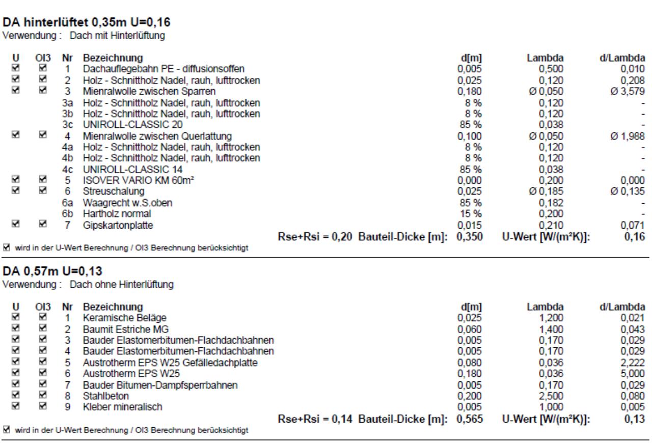

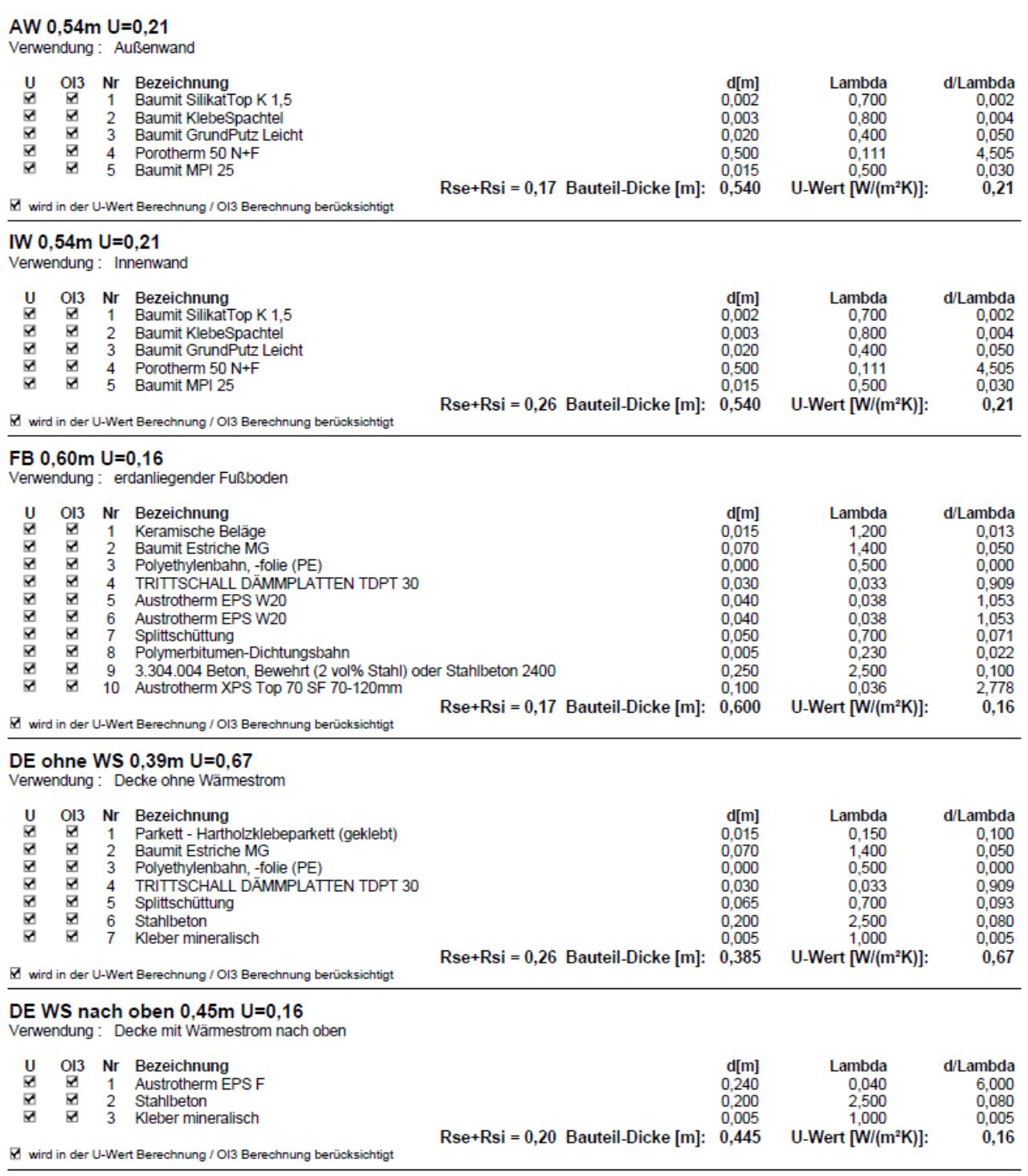

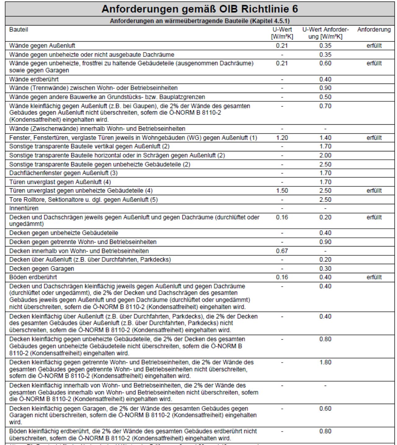

Aufbauten:
2017/20170126225898.png
2017/20170126471109.png
2017/20170126252418.png

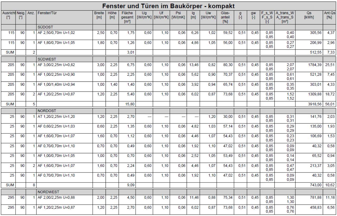

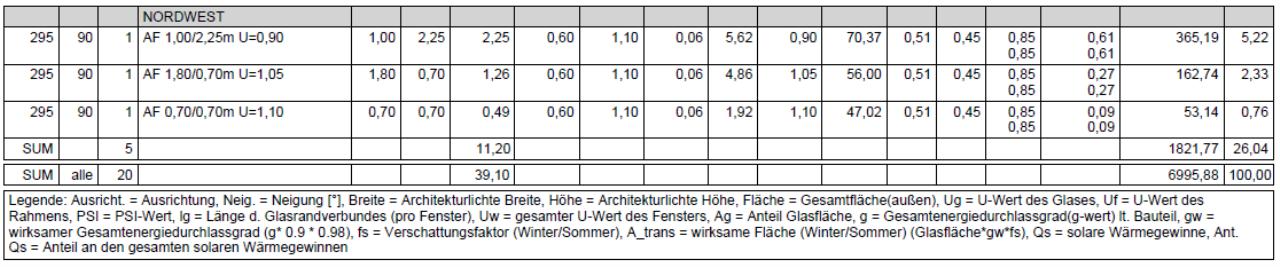

Fenster:
2017/20170126447504.png
2017/20170126679876.png

Meine tipps fürs zeitgemäße bauen:
- wand u-wert 0,15
- fenster, türen (auch eingangstür) u-wert 0,8
- dach u-wert 0,12
- boden min 10cm xps oder äquivalent - passt bei dir emoji
Das hat neben weniger energie verbrauch den wichtigsten vorteil der größeren behaglichkeit. Eine kalte wand "strahlt" unangenehm kalt in den raum und verbraucht mehr heizkosten, wie eine warme wand, die weniger beheizt werden muss.

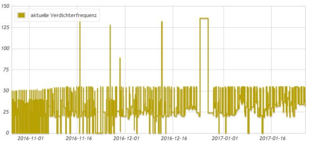

2016/20160716230968.JPG
diese kurve zeigt die verteilung der heizlast über den winter. normheizlast liegt an 1% der heizzeit an (in wirklichkeit nicht einmal das, weil innere & solare gewinne fehlen), an 99% der heizzeit sind leerzeiten da (bsplw fürs warmwasser).
-16° normaußentemperatur bedeutet übrigens die 48h-mitteltemperatur ... emoji
am typischen wintertag läuft die wp 12h und steht 12h. in einer davon macht sie das warmwasser...

pk1002 schrieb: Wenn ich mir den Energieausweis ansehe und dort den HWB (11498kwh/a) + WWB (2954kwh/a) zusammenrechne und durch 2400 Volllaststunden (weil Warmwasser mit WP WP [Wärmepumpe]) dividiere würde ich ebenfalls auf 6kw Heizlast kommen.
vollkommen richtig!
dieser wert kommt der realen heizlast viel näher weil er eben nach dem bilanzierungsverfahren auch innere und & solare gewinne berücksichtigt. ähnlich einer auslegung nach phpp.
bei aktuellen heizlasten deutlich im 1-stelligen kw-bereich kann man das nicht mehr wie früher vernachlässigen, siehe tu-wien...
jetzt zur güte deines hauses.
da hast du wirklich luft nach oben.
ein mittlerer u-wert von 0,26 ist am oberen ende. hier würde ich 0,2 anstreben. rede mit deinem planer.
er soll dir im ea zeigen wo die verluste durch die bauteile aufgelistet sind.
das wichtigste werkzeug um schwächen zu identifizieren und nachzubessern.

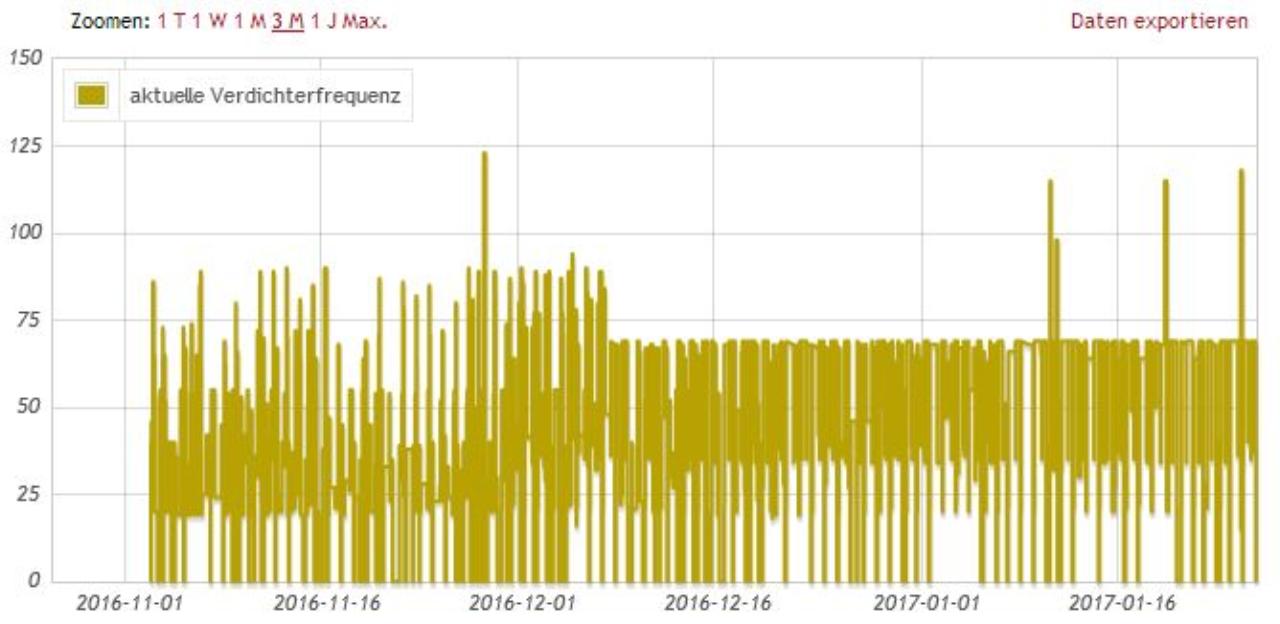

hier die auslastungskurve eines 50-er ziegelhauses oben im kalten mühlviertel. es hat 200m²
2017/20170126833584.jpg

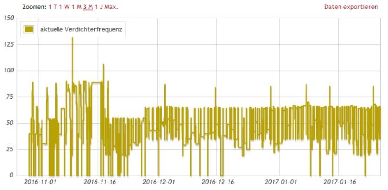

hier die hocheffiziente 240m² burg von brink...
2017/20170126461712.jpg

die maschine kann bis auf 120hz rauf -> 7,5kw
beim mühlviertler oben ist die perfekte auslegung gelungen. im mittel 50hz, so läuft die wp am effizientesten und kann optimal nach unten und oben ausregeln.
die 12-er würde bei dir den halben winter takten...

U-Wert 0,21 bei der Außenwand ist viel zu hoch, der soll mal einen Eder XP50 oder besser reinrechnen, dann bist vermutlich auf 0,16
Dämmstärke am Dachboden auf min. 30cm erhöhen (akutell 24cm)
DA hinterlüftet hat auch keinen berauschenden U-Wert
Fensterglas mit Ug0,5 nehmen, auf Südseite die jetztigen belassen mit g-wert 0,51
