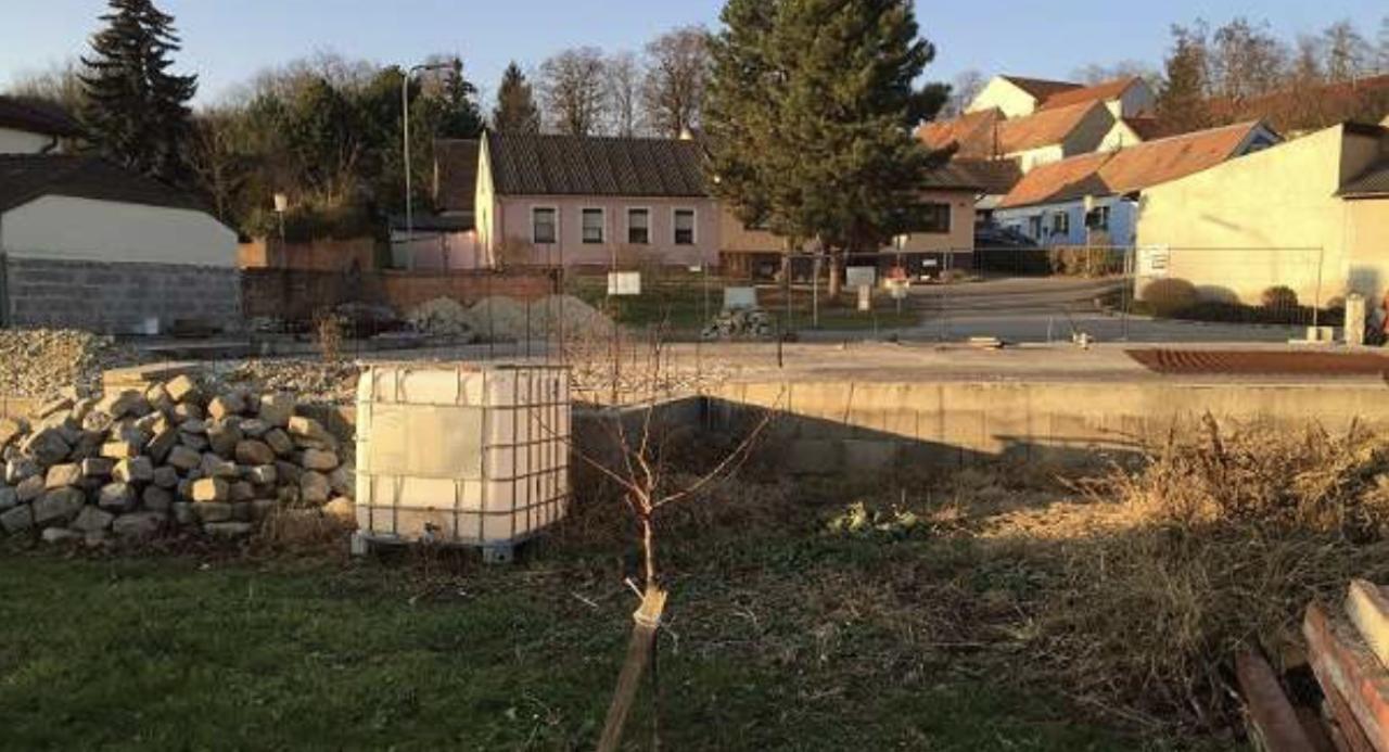

25.1.2017  (#19)
Nur so aus reinem Interesse würd ich gerne wissen wie diese und das drummherum in "echt" aussieht. Bitte ein Foto.emoji

Hab leider kein Foto aber werde die nächsten Tagen höchstwahrscheinlich dort vorbei fahren dann poste ich es gerne!

25.1.2017  (#21)
Doch ein Foto gefunden aber man sieht nicht wirklich etwas... wie gesagt die nächsten tagen werde ich dann ein ordentliches Foto posten...
