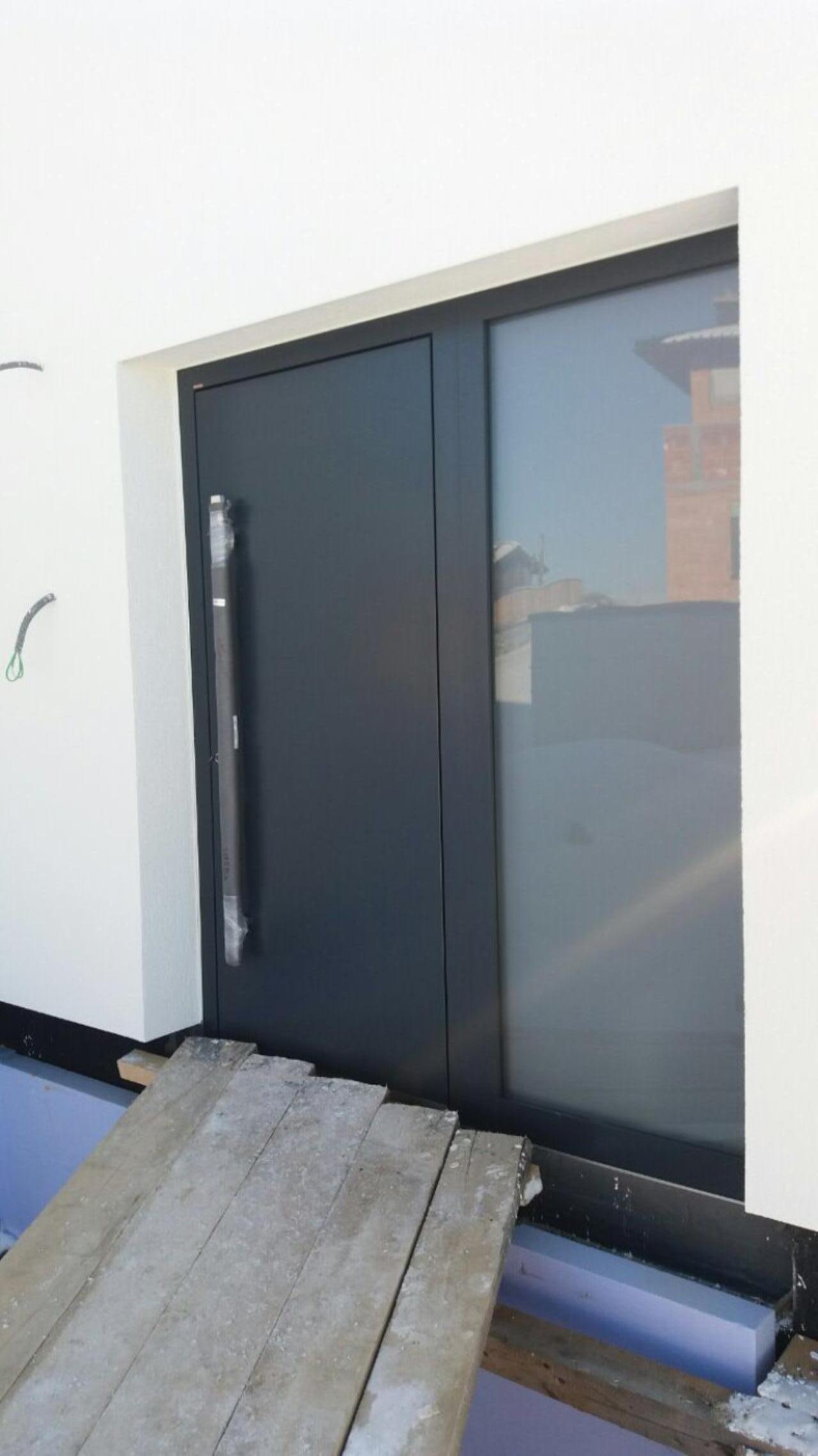

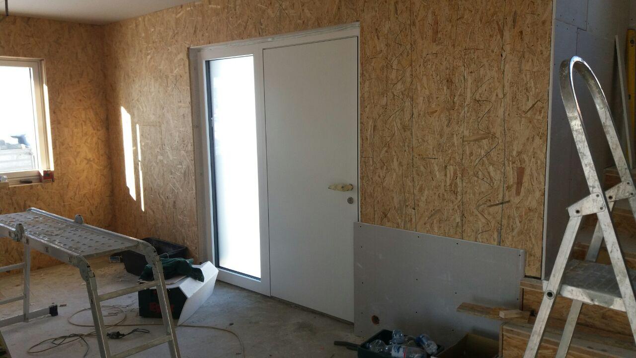

Hat von euch jemand eine Internorm Haustüre und auch Probleme wegen der fehlenden Winkelbegrenzung?
Der Verkäufer wollte die Anschlagsrichtung wechseln weil es soviel praktischer für uns sein sollte zum gehen..
Jetzt wurde die Türe montiert und eine Linie auf dem Estrich gemalt wie weit wir die Türe aufmachen DÜRFEN damit sie nicht kaputt geht.
Wir dachten es sei ein vorübergehende Sache und das Montageteam kommt wieder und macht das fertig- aber Nein, laut Verkäufer hat Internorm bei den Haustüren keine Beschläge mit Winkelbegrenzung.
Ein Türstopper soll verhindern das die Türe nicht kaputt geht. Aber ein Türstopper ist keine Option für uns- weil er mittens im Vorraum wäre wo wir nicht ständig drüber steigen wollen..
Im Verkaufsgespräch wurde da nichts davon erwähnt das wir so einen dan brauchen wenn wir die Türe länger haben wollen.
Schon ärgerlich das Internorm einen da nicht darauf hinweist - vorallem bei solch einem Preis einer Türe..
Hat jemand ähnliche erfahrungen?
Kann der Konsumentenschutz eventuell helfen?
Da muss sich Internorm aufjedenfall was einfallen lassen..

Was ist eigenlich genau das Problem?
Darf die Türe nicht weiter aufgemacht werden weil sonst der Seitenteil oder die Wand beschädigt werden oder würden die Türbänder kaputt gehen, wenn man die Türe mehr als zum Strich am Estrich öffnet?

Da Du verdeckte Bänder hast, bist Du von der Öffnung der Tür auch begrenzt und benötigst eine Öffnungsbegrenzung daher sowieso.
Möglich wäre ein Obertürschließer oder einem Öffnungsbegrenzer (Türstopper) am Boden.
Einen Obertrüschließer könnte man jetzt an der Tür montieren (falls Dir das gefällt).
Aber bitte wie soll der Fenstermontour einen Türstopper montieren, wenn noch kein fertiger Boden vorhanden ist, den Türstopper montieren?
Das liegt meines Erachtens im Bereich der Planung.

Am Boden würde ich keinen Stopper montieren, ist ja eine Stolperfalle ersten Ranges! Für so was gibt es eben die Türschliesser, die oben am Tür Blatt montiert sind.

Der Verkäufer hatt diese öffnungsweise ja vorgeschlagen znd nicht erwähnt das man einen stopper benötigt da sich sonst die tür selbst killt demzufolge hatt der Verkäufer dafür zu sorgen eine Lösung vorzulegen! Besser alles lesen und dann seinen senf dazu gebn squawvally!

Solche Dinge muss einem der Verkäufer erklären bevor man bestellt - dafür ist der da.
ich würde einen tausch der haustür verlangen. türstopper am boden würde ich nicht akzeptieren.

Die Tür mauerseitig angeschlagen macht schon Sinn. Warum die Tür allerdings jetzt so ausgeführt wurde bzw. wie die Öffnungsbegrenzung besprochen wurde, ist für mich nicht erkennbar.

Der verkäufer hat schlicht und einfach nicht erwähnt das bei dieser öffnungsrichtung ein stopper notwendig ist! Den hätten wir das gewusst hätten wir diese türe nicht gekauft!
