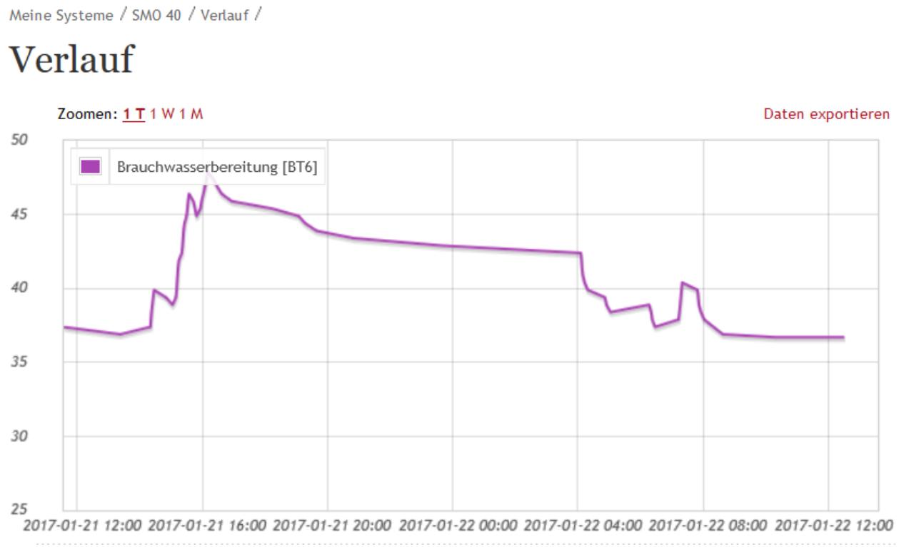

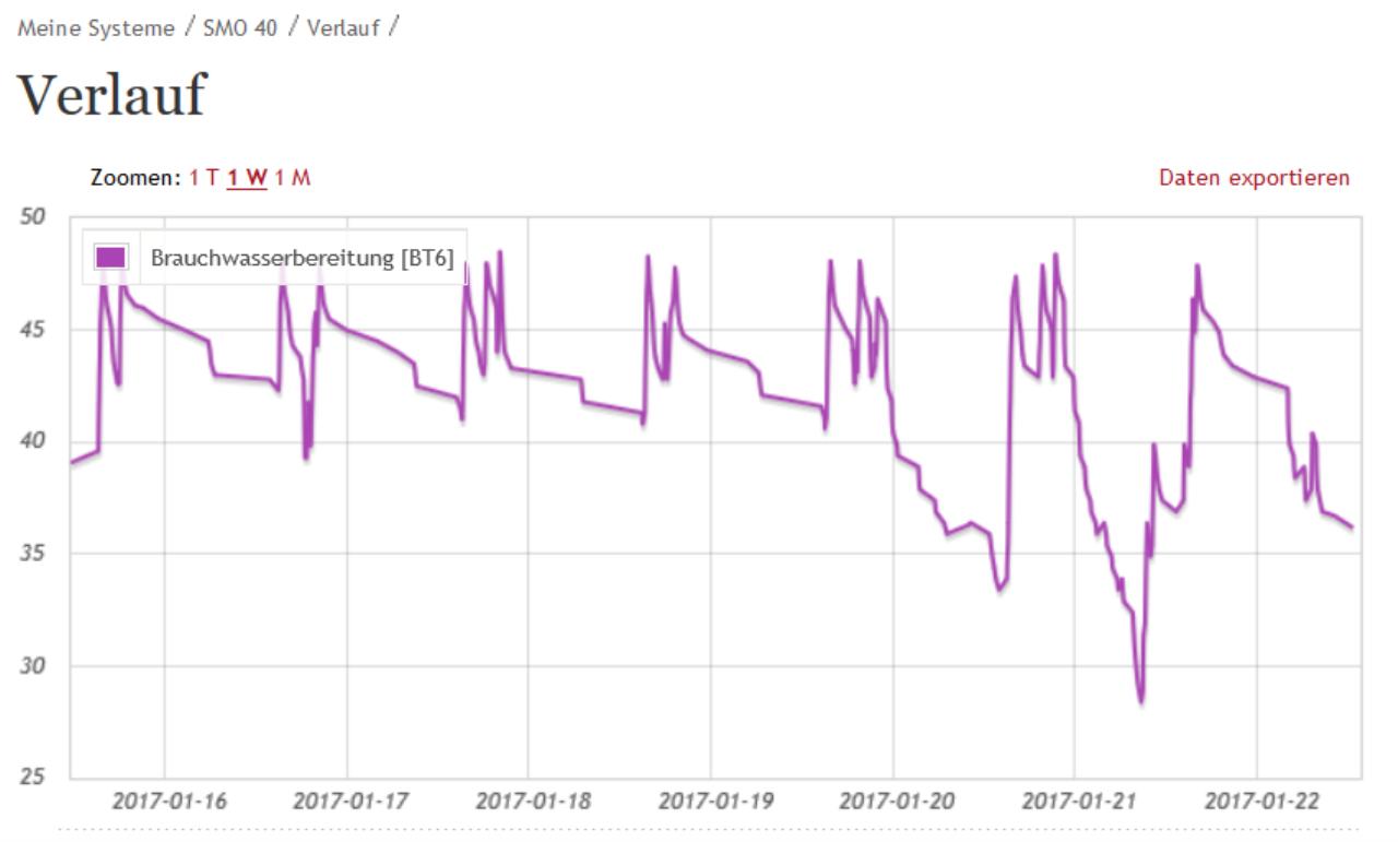

Auf der folgenden Grafik sieht man den Verlauf von ein paar Tagen Warmwassertemperatur:
2017/20170122718356.png
Bis zum 19.01. war meiner Meinung nach alles normal. Ab 20.01. hat es mitten in der Nacht einige Einbrüche bei der Temperatur gegeben, obwohl nichts entnommen worden ist. AM 21.01. hat sich meine Frau morgens ein Bad eingelassen. Bei 32,5° hat sie angefangen und die Temperatur ist bis auf 25° abgesackt. Von gestern mittag bis heute haben wir testweise weder gebadet noch geduscht.

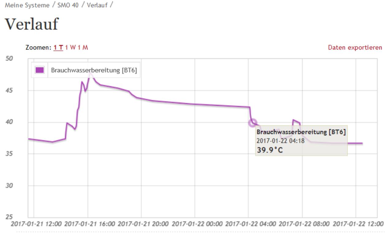

Hier sieht man den Verlauf des letzten Tages:
2017/20170122931467.png
Um 15 Uhr wird geladen, danach nicht mehr.

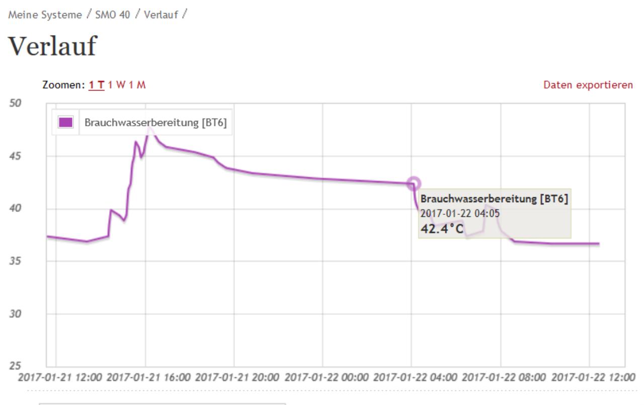

Zwischen 4 Uhr und 4:18 ist die Temperatur plötzlich von 42.4 auf 39.9° gesunken. Wie kann das sein?
