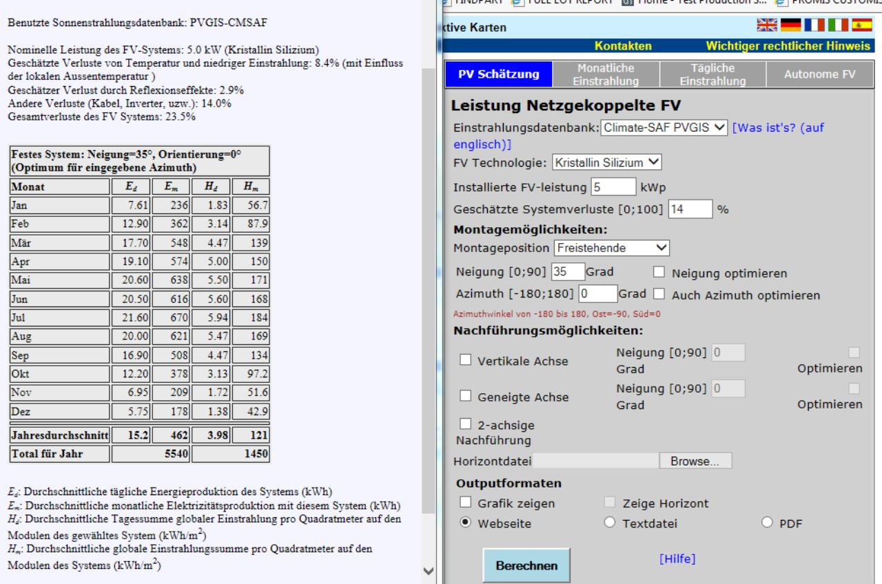

  •  1chris
22.1.2017  (#7)
rocco81 schrieb:
Danke für den Link:
2017/20170122710975.png
Ich hoffe, ich hab alles richtig eingetragen. Kann ich da die Dachneigung auch eingeben?
Wenn ich das richtig verstehe, wäre ja die Effizienz gegeben?
  •  2moose
23.1.2017  (#8)
1chris schrieb: Wenn ich das richtig verstehe, wäre ja die Effizienz gegeben?
Ja ... die Effizienz EINER Fläche mit besagter Ausrichtung. Dass sich die Modulreihen gegenseitig verschatten, weiss das Programm nicht. Da solltesz Du Dir eine Zeichnung machen und die 20 Grad der Somne übern Horizont eintragen, die siE als Tiefststand hat.

  •  alpenzell
23.1.2017  (#10)
guten morgen chris,
zu deiner Eingabe ins Tool: Neigung 35 bedeutet, dass du 35°+7°=42° aufständern müsstest. Fertig gibt es sowas nicht. Fertig findest du 10/15° und 30°.
Wie groß ist dein Pultdach?
Verschattung spielt eine wichtige Rolle. Ziel ist es, bei tiefstehender Sonne (Winter) Verschattung zu vermeiden. Zu berechnen hier http://www.renewable-energy-concepts.com/german/sonnenenergie/basiswissen-solarenergie/pv-solar-rechner.html
In unseren Breiten rechnet man mit 18,4° Einfallswinkel. In deinem Fall (weil die Neigung leider ungünstig ist) müsstest du sogar mit 11,4° rechnen. Das ergibt große Abstände zwischen den einzelnen Reihen. Schletter bietet einen Verschattungsrechner (download), mit dem kannst du das ausrechnen.
Zuerst solltest du dir also überlegen, wie du aufständern möchtest (längs, quer, Aufständerungswinkel). Durch den Abstand zwischen den Reihen und deine Dachbreite ergibt sich die Anzahl der Module, die du unterbringst und damit die mögliche Leistung der Anlage.
Hier mal mit echten Zahlen. Nehmen wir mal an, du nutzt 30° Winkel und ständerst Richtung Süden auf (Neigung Module wären dann 23° für die Berechnung). Nehmen wir weiter an, du ständerst die Module hochkant auf (1,66m) --> es ergibt sich ein Abstand zwischen den Modulen von 4,15m. wenn du quer aufständerst verringert sich der Abstand auf 2,5m.
Wenn du mit beschwerbaren Wannen mit 15° (quer) arbeitest, dann verringert sich der Abstand auf 1,3m.
Überleg dir auch, wie die Anlage auf deinem Dach aussieht.
Ich würde wahrscheinlich die Wannen nehmen und Richtung Süden ausrichten, dann hätten die Module eine Neigung von 15°-7°=8°. Da bekommst du wahrscheinlich drei bis vier Reihen unter. Die Module haben eine Länge von 1,66m. Ich schätze mal, dass du 10m Breite zur Verfügung hast. Wären 6 Module x 3 Reihen=18 Module. Dann gehen sich 5kWp auch aus.
Oder tatsächlich mal eine Ost-West Anlage; oder du überlegst dir deine Dachform noch einmal.
Komplexes Thema für uns Laien.

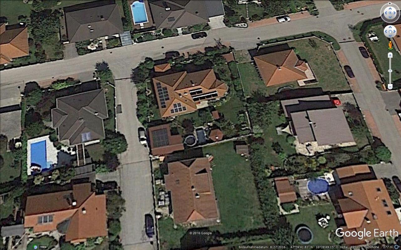

  •  roli4444
24.1.2017  (#17)
Bitumenschindel ist ein Carport für Wohnwagen und Anhänger und Mistkübel
2017/20170124645678.jpg
Bild stimmt nicht mehr ganz es sind jetzt auf der Südseite auch 8 Module aber auf einen anderen Wechselrichter
  •  roli4444
24.1.2017  (#18)
Dezember 64kW/h
Jänner bis jetzt 79,2kw/h
Sind aber sowieso die schlechten Monate, in den 2 Monaten funktioniert die Anlage am Hauptdach am besten kein Schatten ganzen Tag Sonne, aber Dachflächen sind halt begrenzt. So wie die letzte Woche war, konnte der Speicher 12 kW/h das Haus und das Auto wieder rein mit Sonnenenergie betrieben werden. Diese Woche Nebel geht nicht viel, am Tag kann das Haus versorgt werden, aber in den Speicher geht nicht viel und das Auto muss aus dem Netz geladen werden. Die Anlage rechts sind Röhrenkollektoren für Warmwasser, Heizung und kleinen Pool.
