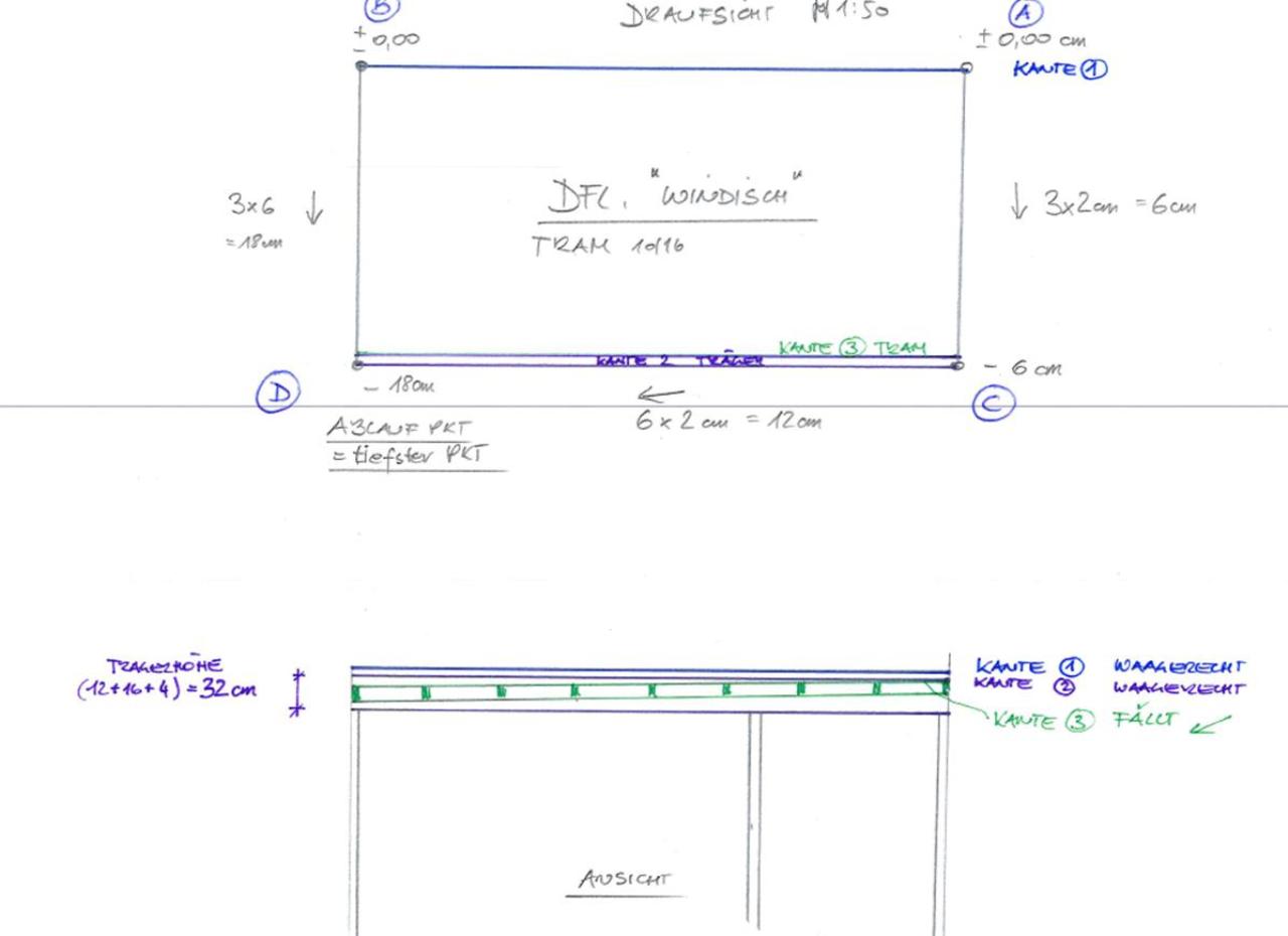

Falls zufällig jemand ähnlich Voraussetzungen/Anforderungen hat hier die Zusammenfassung wie ich die Terrassenüberdachung bauen werde:
-Leimbinderkonstruktion „windisch“ siehe Skizze, um die geringst mögliche Aufbauhöhe zu erreichen und ein Gefälle dabei in beide Richtungen zu erreichen.
(Die 3te Säule kommt noch weg – geht sich mit dem 32er Leimbinder gerade noch aus ;))
-3S Platten oben sowie als Ortgang
-Eindeckung mittels Sarnafil (wegen der Möglichkeit der mech. Befestigung); bei EPDm hätte ich ansonsten Kies usw benötigt -> zusätzliche Last
-Ortgang wird mit Alucobond verkleidet
-Untersicht voraussichtlich mit Nut/Feder weiß lasiert (darin werde ich auch Beleuchtung und Sound montieren)
2017/20170410853858.jpg

11.4.2017  (#9)
Das gefällt mir, genau sowas habe ich auch gesucht. Da klink ich mich doch gleich einmal ein emoji
Welche Spannweiten hast du denn? Kannst du das vl noch dazu schreiben?
Welche Dimension werden die Stützen haben? An der Hausmauer nimmst du ebenfalls Stützen und einen Leimbinder? Oder befestigst du dort den Leimbinder an der Hauswand?
Und was mir nicht ganz einleuchtet, wie stellst du das Gefälle Längsseits her? Also die grüne Kante 3?
  •  Kisi88
11.4.2017  (#10)
django schrieb: Welche Spannweiten hast du denn? Kannst du das vl noch dazu schreiben?
6m Spannweite bei den 2 Säulen (16/32 Pfette) (Die Sparren 8/16 im Abstand von ~80cm)
django schrieb: Welche Dimension werden die Stützen haben? An der Hausmauer nimmst du ebenfalls Stützen und einen Leimbinder? Oder befestigst du dort den Leimbinder an der Hauswand?
16/16 Stützen, an der Hausmauer Befestigung mittels Klebeanker (Stützen direkt an der Fassade wäre für mich ein absolutes no-go)
Achtung: diese Dimensionen sind für die Schneelast in meiner Region ausgelegt - also keines Falls ohne nachrechnen so übernehmen!
Punkt A/B ist die Hausmauer, von dort ein Gefälle Richtung C/D - ähnlich wie ein sehr flaches Pultdach.
Zusätzlich eben noch die Anbindungspunkte an den Pfetten höhenversetzt (siehe Frontansicht in Grün dargestellt). Die grün angemalten Rechtecke stellen die Schnittansicht der Sparren dar.
Sieht dann ohne Verkleidung aus als ob ein Pfuscher ohne Wasserwaage am Werk war ;)
Kannst es dir vorstellen?

11.4.2017  (#11)
Danke für die Infos! Woher bist du denn (wegen der Schneelast)?
Nein ich übernehme das keinesfalls so 1zu1, ist für mich nur ein Richtwert wo man da hinkommt.
Abstand vom Haus zur Pfette ist wie groß?
Ja ich weiß das du die Anbindepunkte an die Pfette höhenversetzt ausführst (grüne Linie C/D). Meine Frage war eher, wie machst du das? Also welche Befestigung wällst du hier? Nimmst du Winkel?
Du hat eine Entwässerung somit nur an einem Punkt, der vorderen Ecke.
Stützen führst du ebenfalls aus Holz aus nehme ich an?
Die 16/32 Pfette hält an der Hausmauer nur mit den Klebeankern?
Interessant! Genau so wie du hätte ich mir das auch vorgestellt, nur gehts bei mir noch ums Eck und ich bin da noch am tüfteln. Bzw. ist noch ein bisschen Zeit bis ich soweit bin.
Muss es mir nur jetzt gut überlegen weil ich die Füße für die Stützen schon mit einbetonieren will.
  •  Kisi88
11.4.2017  (#12)
django schrieb: Woher bist du denn (wegen der Schneelast)?
OÖ (UU)
django schrieb: Abstand vom Haus zur Pfette ist wie groß?
3,5m
django schrieb: Meine Frage war eher, wie machst du das? Also welche Befestigung wällst du hier? Nimmst du Winkel?
HVP Verbinder
django schrieb: Stützen führst du ebenfalls aus Holz aus nehme ich an?
Ja - kannst aber genauso aus Formrohren oder ähnlichem ausführen
django schrieb: Die 16/32 Pfette hält an der Hausmauer nur mit den Klebeankern?
Ja - genau in Höhe der Stahlbeton Decke

  •  Kisi88
11.4.2017  (#14)
django schrieb: Nur hätte ich eine L-Form. 1x 10,20m und 1x 6,20m.
Bei einer Holzkonstruktion wirst du bei 10m nicht ohne zusätzlicher Stütze auskommen. Den Rest kannst eig. ähnlich ausführen nur würde ich das Gefälle seitlich in 2 Richtungen ausführen (2x Fallrohr), sonst kommst allein durch das Gefälle auf einen hohen Aufbau.
django schrieb: Ich habe leider eine Ziegeleinhängdecke und nicht betoniert, da wird das mit den Klebeankern schon schwierig. Muss ich mir alles ganz genau ansehen mal. Für die Stützen hat du Punktfundamente gemacht?
mMn auch eine Ziegeldecke kein Problem, du hast ja nur Kräfte in vertikaler Richtung was auch deine Ziegelwand trägt. Telefonier einfach mal mit der Technikabteilung von F.scher, H.lt. usw. die können da Auskunft sowie Berechnungen geben.
Die komplette Terrasse ist betoniert. Zusätzlich im Bereich der Stützen verstärkt sowie darunter Piloten (Schalsteinsäulen) mit Punktfundamenten bis auf den gewachsenen Boden (wurde aufgeschüttet).
Schick dir Fotos wenn's fertig ist (ca. Mai/Juni)

  •  Kisi88
11.4.2017  (#18)
Die beiden Stirnseiten der je 5m Leimbinder stirnseitig mechanisch miteinander verbinden.
