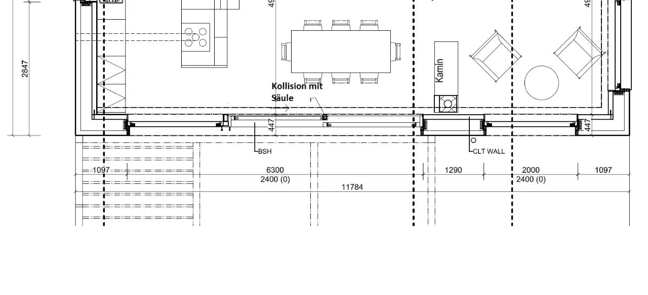

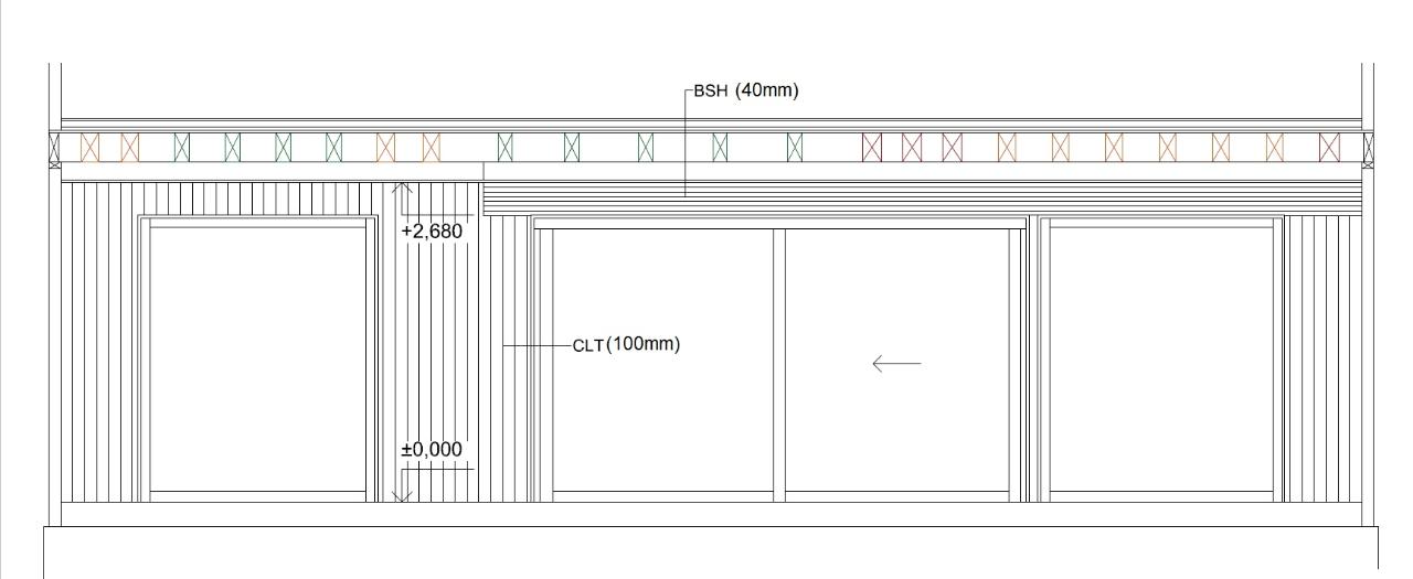

Unser Lieferant ist nun bei der Erstellung der Ausführungspläne auf ein Problem gestoßen, für das es anscheinend keine? Alternativlösungen zu geben scheint. Ich/Wir können es allderings nicht ganz glauben...Es hätte leider einen ziemlichen negative, optischen Einfluss in unserem Hauptraum.
Worum geht es?
Wir haben in unserer Küche/Wohn/Esszimmer ein dreiteiliges Fensterelement, wobei die äußeren beiden Fixelemente und das mittlere ein Schiebeelement sein wird.
Der Projektant hat in diesem Bereich im Einreichplan 2 Säulen vorgesehen.
Nun wurde uns aber im Rahmen der ERstellung Ausführungspläne mitgeteilt, dass anstatt dieser Säulen ein BSH Überlager gemacht werden muss. Grund ist, dass die Säule mit den Schiebeelement kollidieren würde. Das Schiebeelement hat selbst eine Breite von 23cm, für die Außenraffstore werden mit zirka weiteren 21cm angegeben (gesamt ~44cm Breite).
Hat jemand einen Idee, ob man es nicht vielleicht doch irgendwie anders lösen könnte.
Unser Lieferant meint, dass man vielleicht die untere Mauer um 8cm weiter nach Innen versetzen könnte und somit das Problem lösen könnte, das möchte er aber noch mit dem Statiker klären?! - Leider sind wir absolute Laien was die erforderlich Statik/Technik hier betrifft und hoffen auf Ideen/mögliche weitere Lösungsansätze!
Vielen herzlichen Dank!

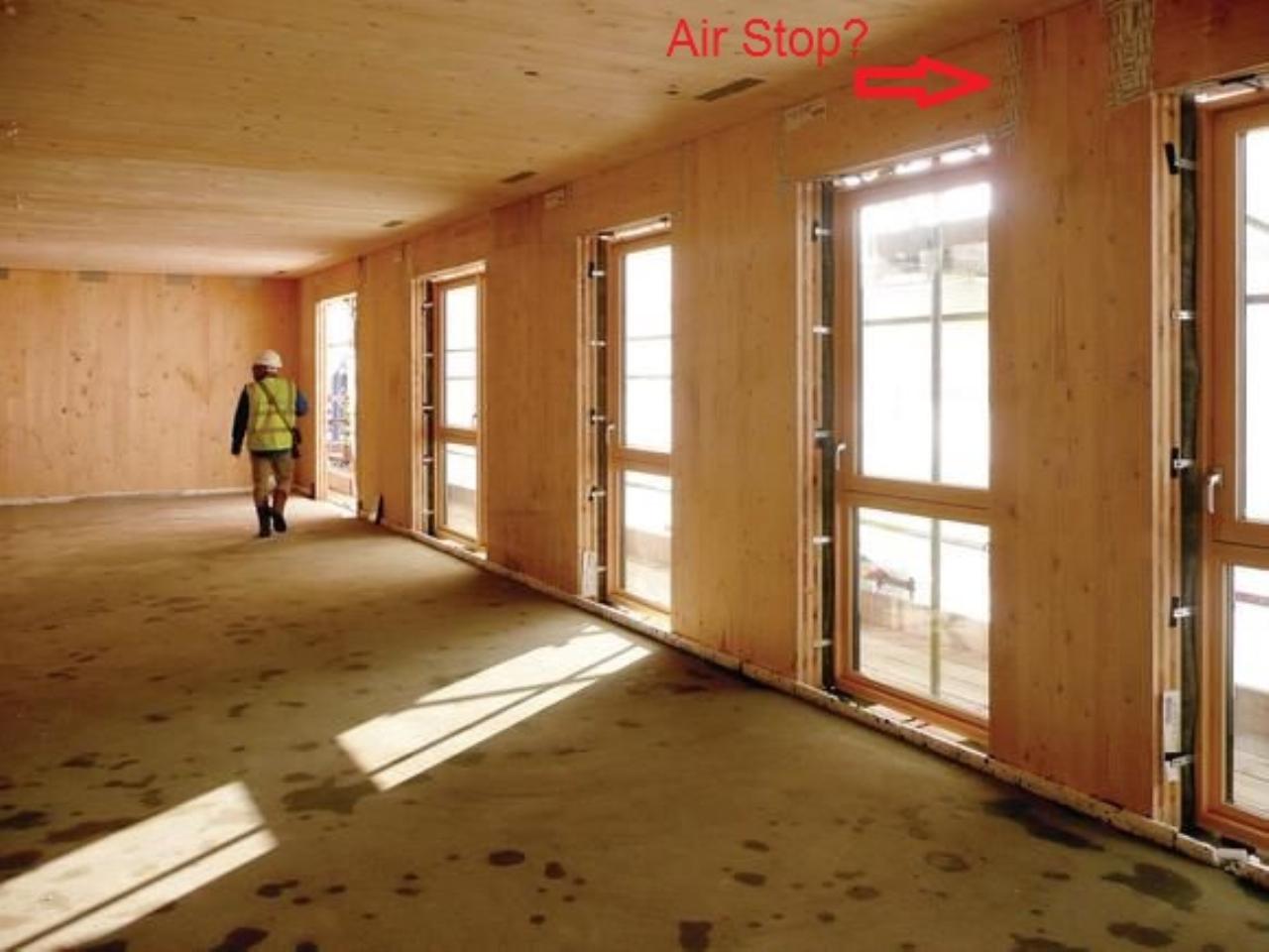

@ap99: Nein, es geht uns darum, dass wir ein CLT Haus bekommen mit Sichtwänden. Konkret würde das bedeuten, dass wir innen einen ziemlichen optischen Bruch hätten - Also uns würde es gar nicht gefallen. Da die CLT Wände alle 100mm lamelliert? (sagt man das so) sind und das Überlager aus BSH als 40mm. Ich habe schon ein Bild gefunden und das sieht gar nicht fein aus. (siehe unten)
Außerdem scheint es auch so, als müsste das Überlager auch luftdicht mit Bändern abgeklebt sein (siehe ebenfalls Bild) und das geht ja gar nicht bei CLT Sichtwänden. Also muss eine andere Lösung her, so werden wir das nicht beauftragen. Echt blöd, so kurz vor Produktion des Hauses...

Nun machen wir es so, dass wir die CLT Wand mit einer 2cm Platte extra verkleiden und diese statt in Sichtoptik in Nicht-Sicht bestellen.
Angeblich sieht diese 2cm Platte aus wie die anderen CLT Wände. Und das bekommen wir ohne Aufpreis;)
