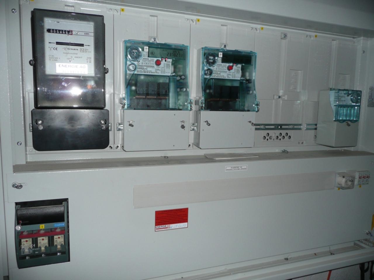

servus tom.
der zähler hat ja keine schaltfunktion hinterlegt. das macht der gleichzeitig installierte rundsteuerempfänger, der wie ein wecker täglich von 11-12 ein relais schaltet welches die wp vom netz nimmt.
wenn der rundsteuerempfänger samt relais gleichzeitig mitentfernt wurde dann gilt feuer frei...
so sieht er aus (rechts)...
2017/20170108381678.jpg
in der wp darf das nicht hinterlegt sein, weil die idee dahinter der lastabwurf seitens des evu ist und daher nur von diesem kontrollierbar sein darf, also alles im verplombten bereich...
