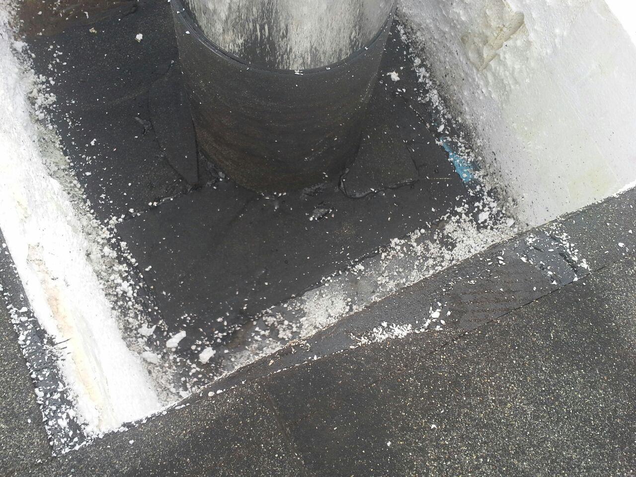

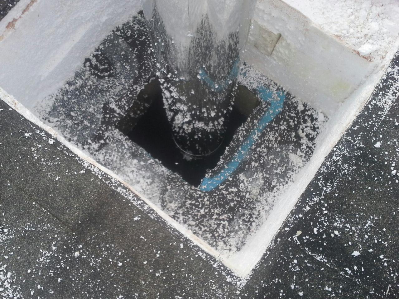

Hab die Bilder noch gefunden:
2017/20170124675522.jpg
2017/2017012414907.jpg

die Anleitungen der Kamin Hersteller sagen eh relativ viel aus bzw haben für die meisten Einbauvarianten Systemskizzen. Mindestabstände zu brennbaren Baustoffen werden oftmals nicht eingehalten.
Am besten gleich mal den Rauchfangkehrer holen, der muss diesen dann ja auch abnehmen.
Wie ist die Einbindung der Dachhaut angedacht?
  •  Nemesis
24.1.2017  (#10)
In die Dachhaut wurde der Kamin mittels Wetterkragen bzw Blech eingebunden.
Das passt so lt. Rauchfangkehrer. Die Abstände sollten auch ok sein. Wurde ja alles nachgeschnitten, nur eben die Dampfsperre passt nicht.
Leider komme ich da nur mehr von unten dazu. Deshalb meine Idee mit der GK-Platte und dem Schaum.
  •  rainer1977
24.1.2017  (#11)
Zeig das Foto mal deinem Rauchfangkehrer....
Ich glaub, der wird für ein paar Minuten keine Luft bekommen.
Edelstahl hat ganz anderen Ausdehnungskoeffizient als die Bitumenbahn, das das ganze irgendwann reißen wird, ist vorprogrammiert.
Wenns nicht vorher schon davon schmilzt. Gemeinsam mit dem Styropor.....
Wie wurde das ganze wieder zugemacht? Bitte sag jetzt nicht mit Styropor....
  •  vollholzolli
24.1.2017  (#12)
Ich glaub nicht das das dauerhaft dicht bleibt?
Meiner Meinung gehört eine Dampfsperrmanschette mit der Deckenunterseite der Stahlbetonplatte verklebt.
dann mit Mineralwolle ausgedämmt - dann Flachdachdurchführung für Dampfsperre
dann wieder mit Mineralwolle ausgdämmt und wieder Flachdachdurchführung für Dachhaut!

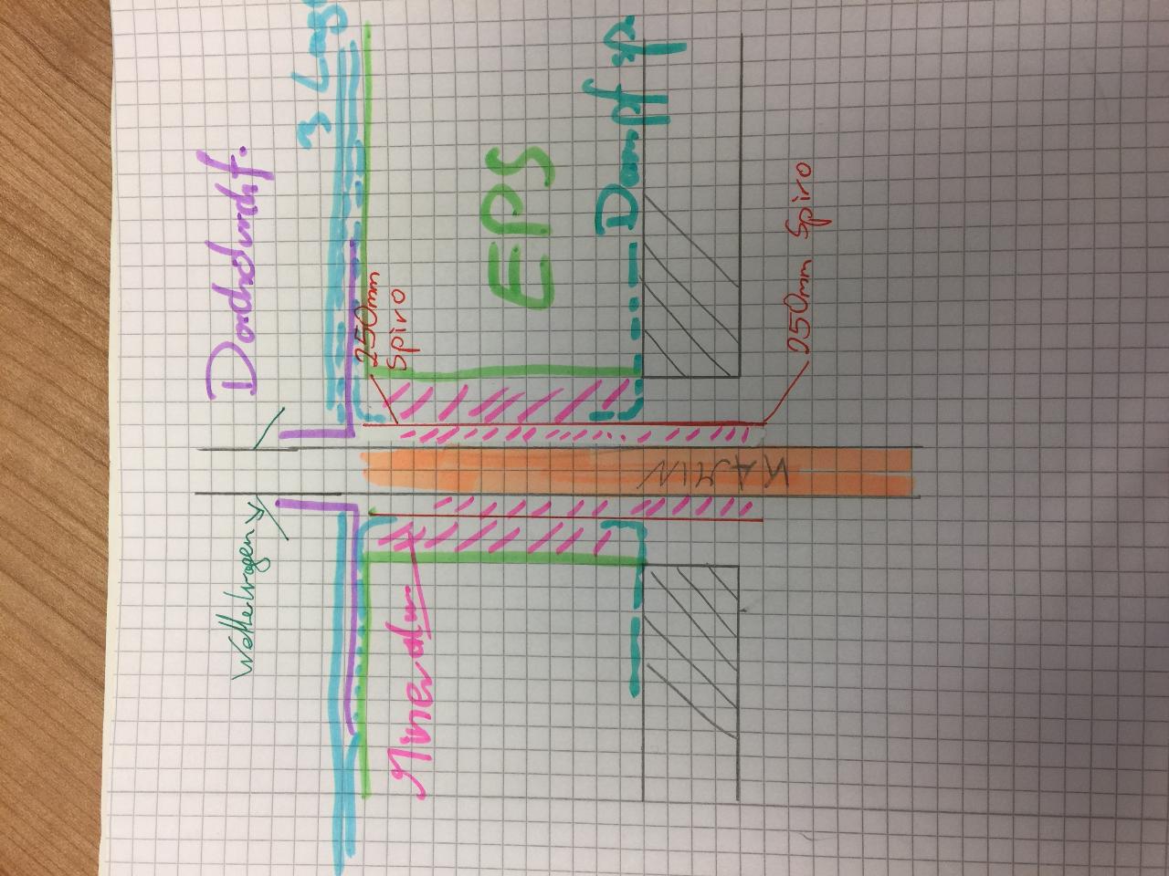

Wäre das ne mögliche Lösung??
2017/20170124517659.jpg
