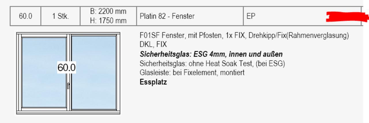

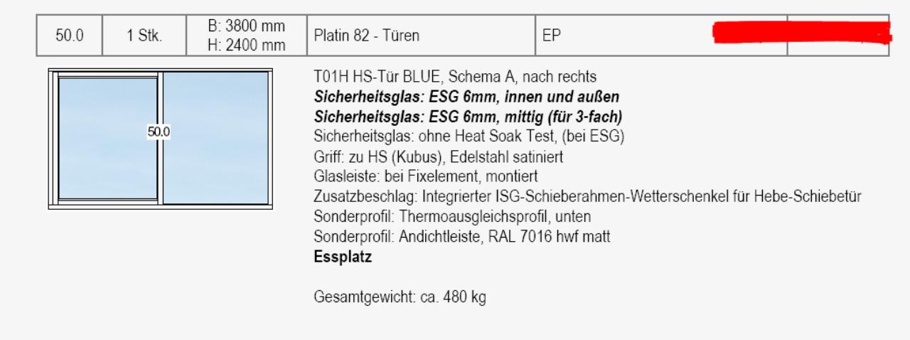

Hier einmal meine zwei größten Elemente im Detail vom Angebot, einmal Hebe-Schiebe-Tür und ein Fenster
2017/20170108656380.png
2017/20170108959081.png

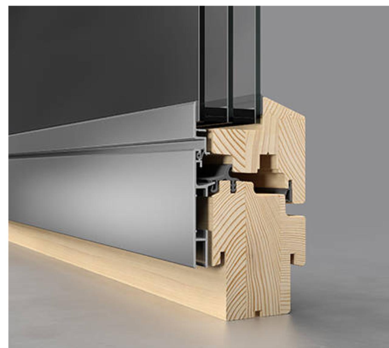

und hier die Profile von
Josko
2017/20170108797433.png

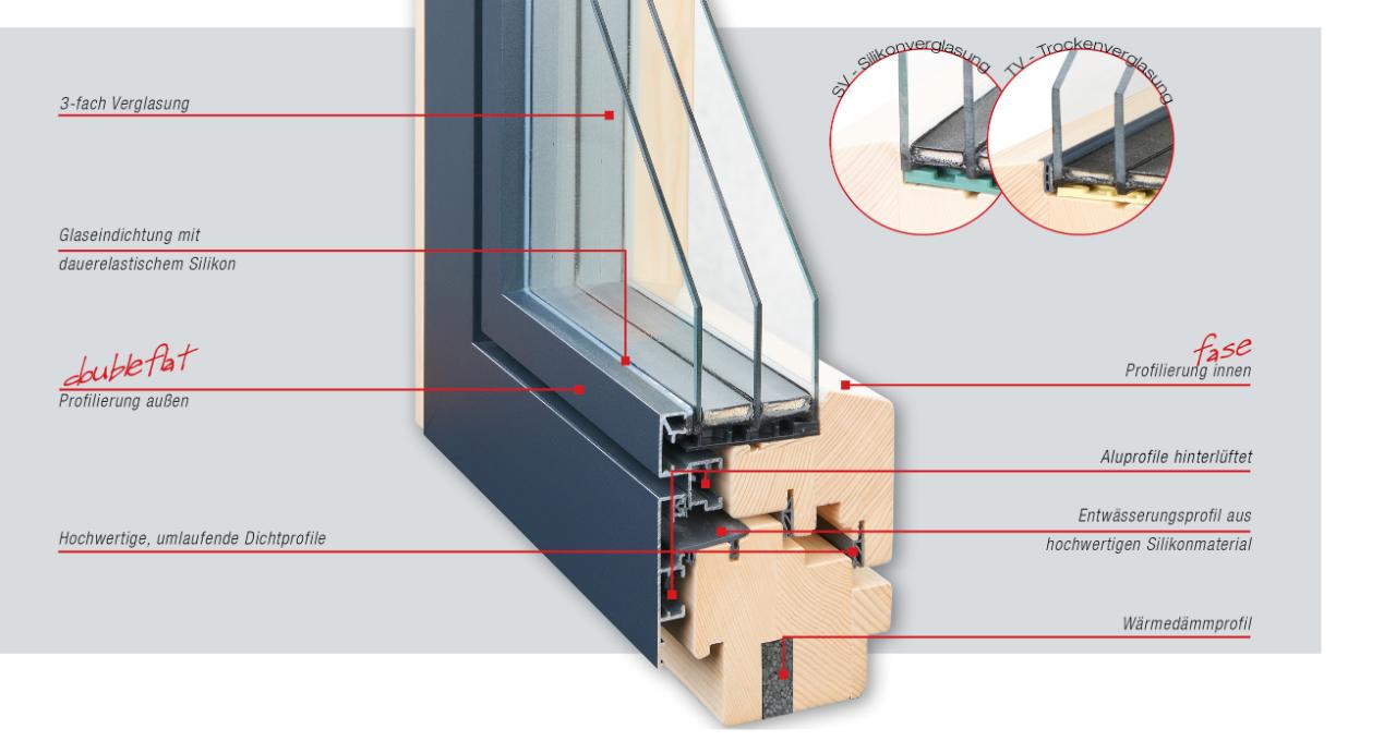

Bruckner
2017/20170108157169.png
