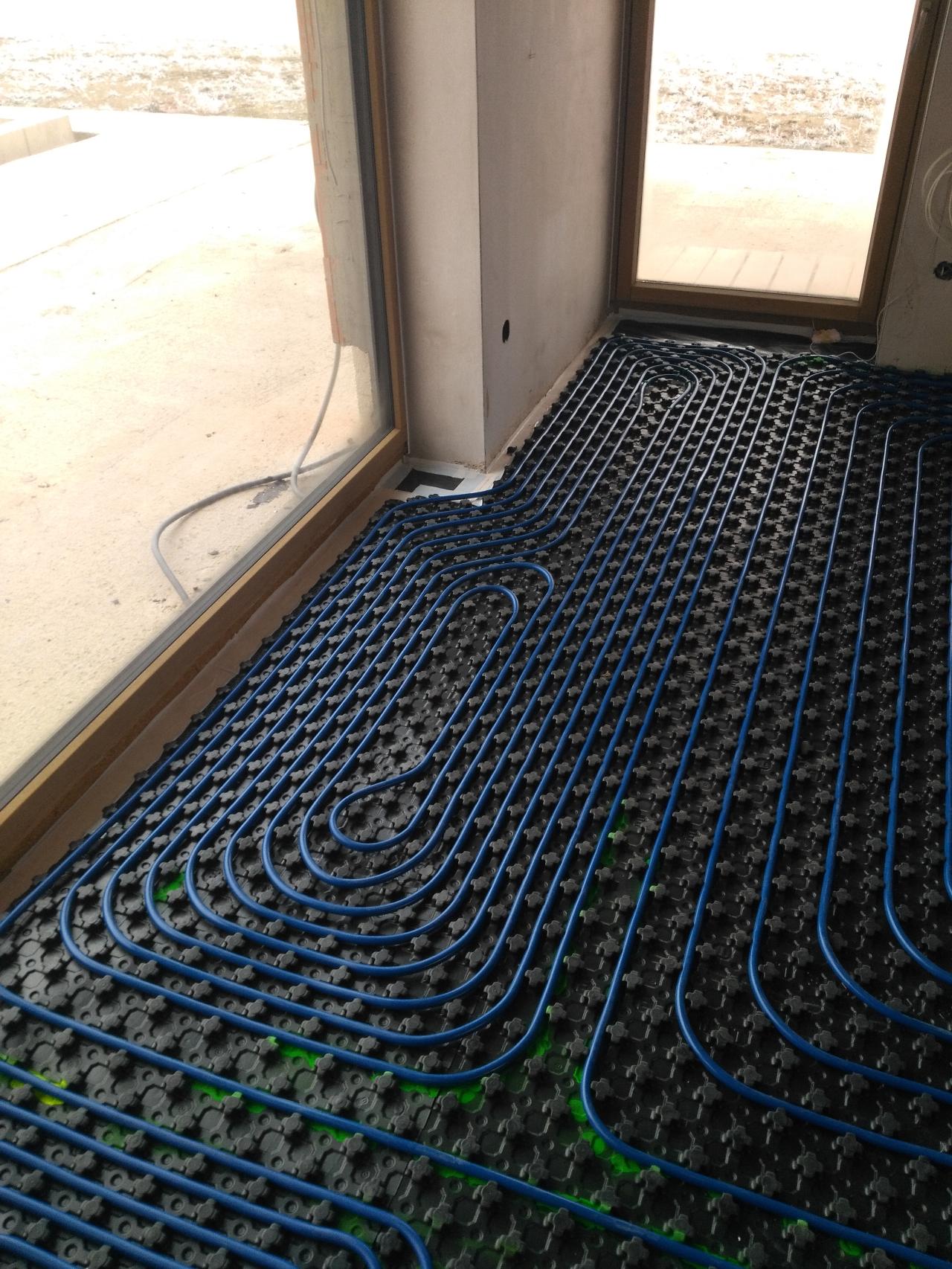

Mit diesem System hab ich velegt:
2017/20170103899937.jpg

Du hast bei diesem Bild keinen FBH FBH [Fußbodenheizung] Rohr Schutz bei den kommenden Dehnfugen. Auch dürfte dein Vorlauf nicht bis zur richtigen Sektion gedämmt sein. So verlierst du etwas Wärme bis du am Ziel bist.
Zur eigentlichen Frage. Ich sehe bei niedriger Temperatur kein Problem sprich wenn du mit 20grad Vorlauf kommst. Wenn sich Kondenswasser bildet musst du halt sicherstellen, das nichts unter dein System rinnt.
Aber ich bin kein Experte.

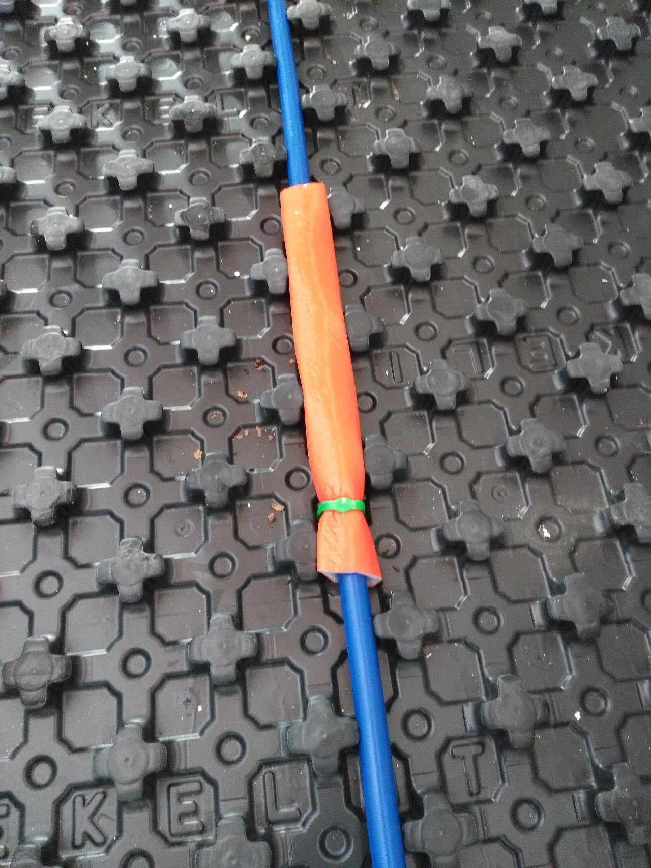

Die Schutzhülsen kommen noch drüber.
Bei den Dehnfugen wars mir klar. Dass ich auch dem Vorlauf eine verpassen sollte ear mir neu. Ist aber logisch. Danke für den Tipp.
Wie hast du da eigentlich mit den Noppen und den Schutzhülsen getan?
Noppen abgeschnitten und dann mit den grünen Haken befestigt?

Andere Frage weil ich das Bild grad sehe: Welchen Verlegeabstand hast du da bei den Rohren 10cm und was hast du da für ein FBH FBH [Fußbodenheizung]-Rohr, das schaut so dünn aus?
Hast du bei den bodentiefen Fenstern den Abstand auf 5cm verkürzt? Man kann es auf dem Bild nicht erkennen?

Also ich hab die grünen Dinger einfach mit dem Hammer durch geschlagen. Also keine Noppen abgeschnitten.
@2moose dafür gibt es eben diese grünen Klammern die im EPS mit wiederhaken halten.

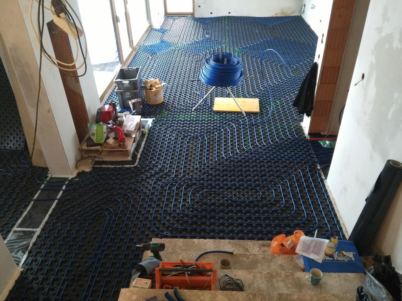

Es sind 16/2er mehrschichtverbundrohre.
Ich hab in diesem Raum einen 10er Abstand. Ausgenommen die Fenste. Dort sind es 5cm auf einer Breite von 75cm.
2017/20170103577423.jpg

@ Richard
Wie oft hast du die Klammern verwendet? Ich zurzeit nur dort wo mir das Rohr aus den Noppen rausspringen will. Also meistens bei den Kehren.
Sollte man die Klammern öfter verwenden?
Sollte das mit den Schutzhülsen so aussehen oder?

Ja so habe ich das auch gemacht. Nur dort wo es rausspringen wollte. Die Ecken hab ich dann noch etwas beschwert zb. Mit 2 Wasserflaschen, damit es sich nicht ständig aufwölbt.
