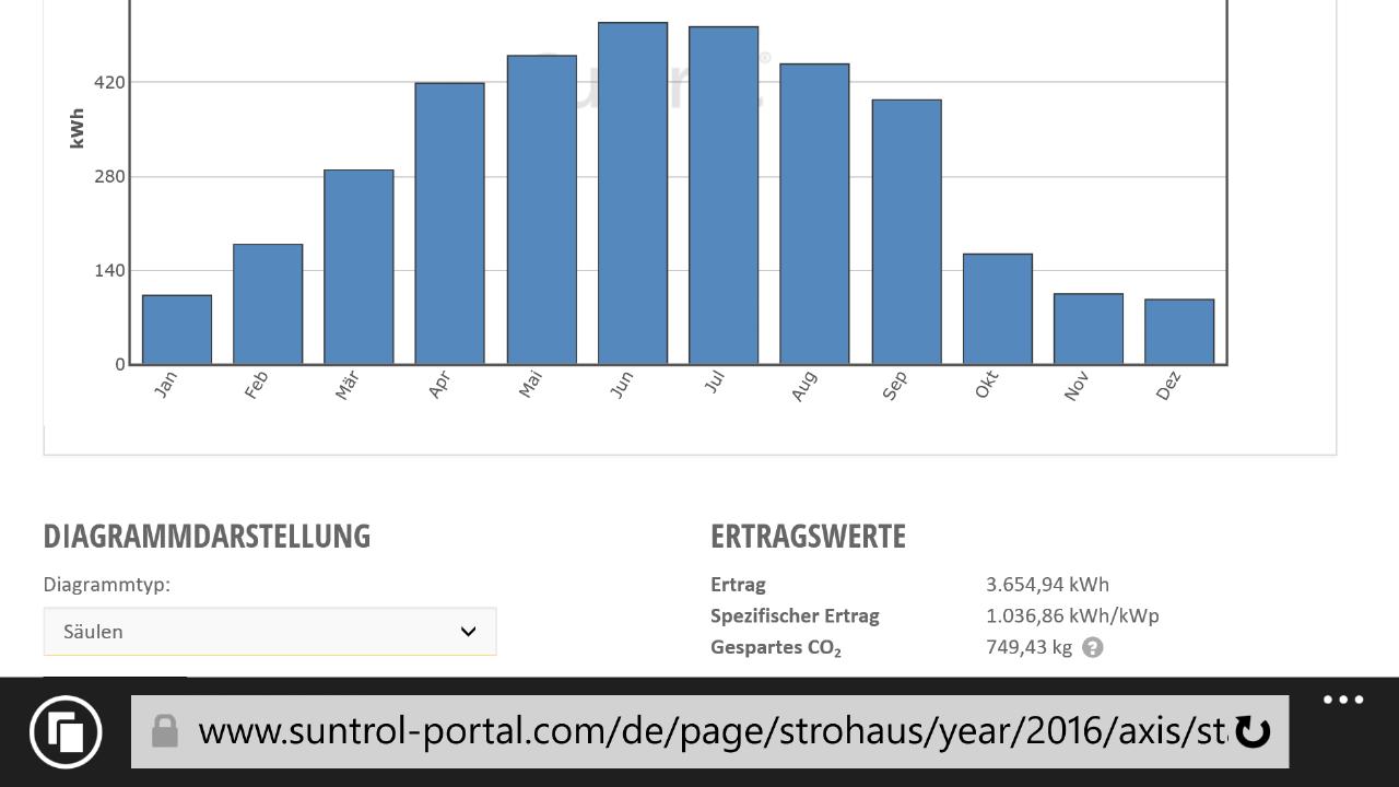

  •  2moose
1.1.2017  (#3)
gdfde schrieb: ergibt somit 1031 kWh/kWp und hat damit hauchdünn die Anlage vom 2moose hergebrannt (falls er nicht vergessen hat, Daten einzutragen)
Er HAT vergessen emoji
2017/20170101317435.png
Schlechtestes Ergebnis seit dem ersten vollständigen Aufzeichnungsjahr 2012.
Was ist der Unterschied zwischen Eigenverbrauch und Eigenverbrauchsanteil der PV?

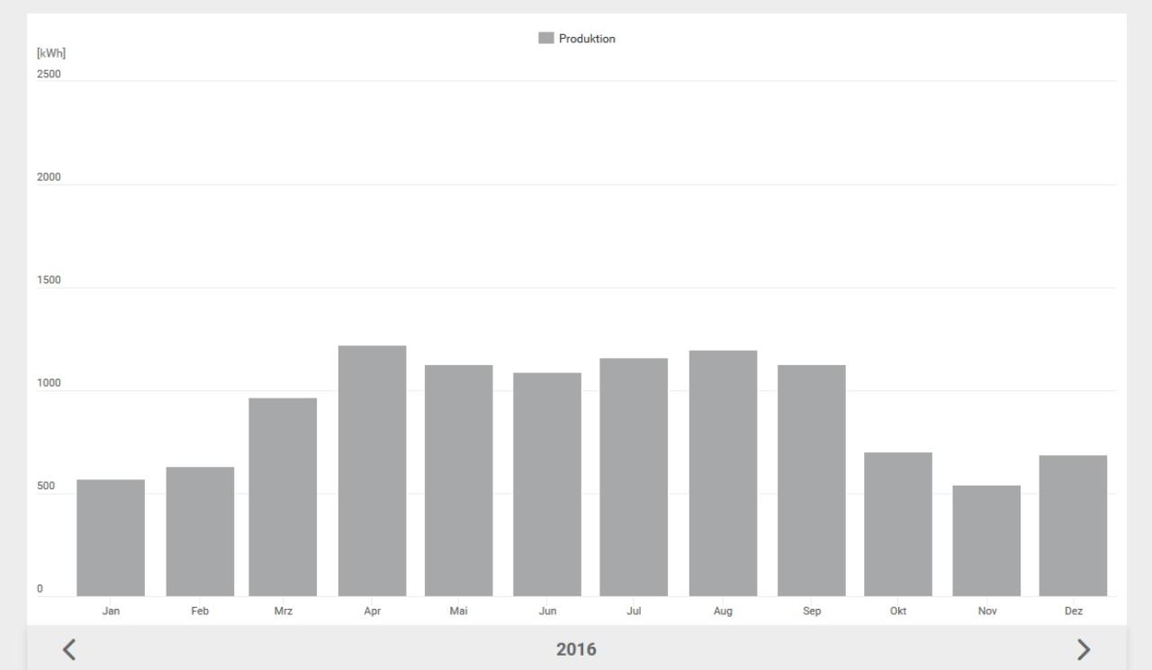

  •  Eduard
2.1.2017  (#11)
Lt. Sonnenertrag wären dann meine an Platz 1 :D
Also ich habe Im 2016 Jahr folgende Erträge:
Jänner: 569,21 kWh
Februar: 631,80 kWh
März: 969,28 kWh
April: 1222,07 kWh
Mai: 1126,35 kWh
Juni: 1090,32 kWh
Juli: 1161,88 kWh
August: 1197,94 kWh
September: 1125,30 kWh
Oktober: 701,72 kWh
November: 541,15 kWh
Dezember: 688,62 kWh
2017/20170102173337.jpg
Habe 32 Stk. 260Wp Module der Fa. PVP drauf, Fronius Symo Hybrid 5kW (kann aber 8kW verarbeiten) mit einem 12kW Speicher drinnen.
Eigenverbrauch d. gesamten Anlage liegt bei ca. 85% mit Speicher.
Kommt ein Wert von 1325kWh/kWp raus.
Zu meiner Verteidigung muss ich sagen, ich putz die PV beim kleinsten Schnee sofort ab!
LG Eduard

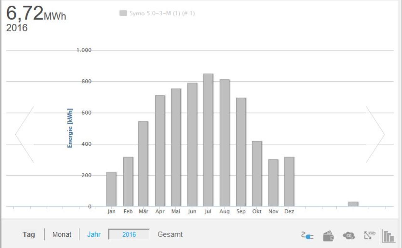

2.1.2017  (#14)
Unsere Anlage : 5.2kWp - 20x260W Module mit Fronius WR WR [Wechselrichter]
Jahr 2016 : 6,72MWh - wobei die Berechnung am 15.1.2016 ist, da sind 14 Tage verloren gegangen. Wird aber keine Tragödie nun ausmachen.
2017/20170102262374.jpg
ab 15.1.2016 :
Januar :218,41kWh
Februar : 315,9 kWh
März : 542,34 kWh
April : 710,04 kWh
Mai : 753,25 kWh
Juni : 790,36 kWh
Juli : 848,53 kWh
August : 811,8 kWh
September : 692,91 kWh
Oktober : 415,54 kWh
November : 300,56 kWh
Dezember : 316,56 kWh
Summe : 6716,2 kWh
Sind also 1291,6kWh/kWp wenn ich richtig gerechnet habe.
6716,2/5,2=1291,6 oder?
Autarkie seit Einzug im April : 33,9%

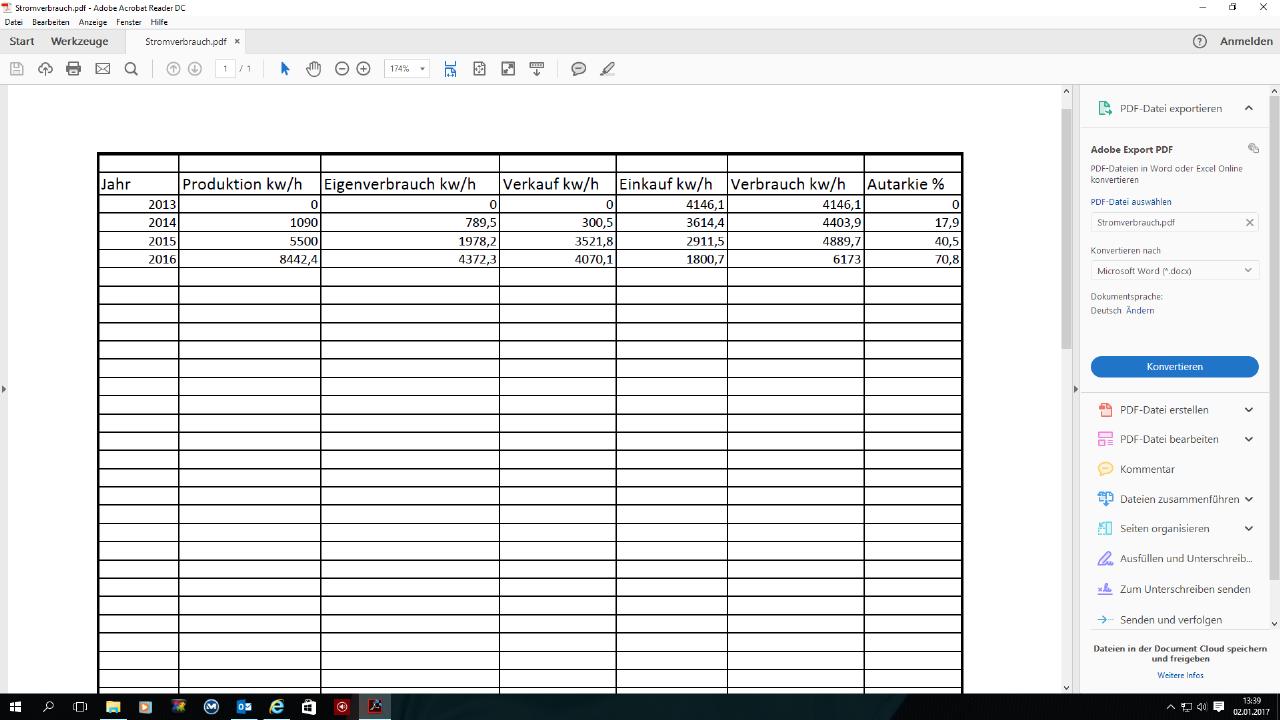

  •  roli4444
2.1.2017  (#15)
Ertrag 2016 fast wie 2015 gering weniger - Ihr schreibt alle über Autarkie und Eigenverbrauch funktioniert nur mit Speicher und E-Auto wirklich gut. Ich habe mit einer 5kwp Anlage begonnen. Nach einem Jahr habe ich einen Speicher 7,5kw/h dazu installiert und da nun am Wechselrichter 2 ein Tracker frei war, habe ich am Carport noch 3,4kw/p installiert. E-Auto ist jetzt ein Jahr in Betrieb 8000km. Es zeigte sich, das eine Ladung von März bis Oktober kein Problem ist, danach wird es fast unmöglich das Auto und den Speicher zu laden. Jetzt habe ich noch den Speicher auf 12kw/h erweitert und noch 4,3kw/p installiert jetzt ist kein Platz mehr.
Ziel wären so 80% Autarkie mehr wird nicht möglich sein.
  •  roli4444
2.1.2017  (#16)
Auswertung der letzten Jahre -
2017/20170102890486.png

@Eduard: deine Erträge in den "schlechten" Monaten Oktober bis Februar sind der Hammer. Wieviel Grad ist deine Anlage aufgeständert? Habt ihr da absichtlich was in Richtung Winter optimiert, oder profitierst du "nur" vom Standort?

  •  Eduard
2.1.2017  (#20)
alpenzell schrieb: @Eduard: deine Erträge in den "schlechten" Monaten Oktober bis Februar sind der Hammer. Wieviel Grad ist deine Anlage aufgeständert? Habt ihr da absichtlich was in Richtung Winter optimiert, oder profitierst du "nur" vom Standort?
Ich hab absichtlich die Neigung eher in die Wintermonate gemacht, da ich sowiso den Wechselrichter in den Sommermonaten "überlaste" (8,32 kWp kWp [kWpeak, Spitzenleistung] auf 8kW WR WR [Wechselrichter])
Daten:
Aufständerungswinkel 39°
Ausrichtung +10 SW
Ort 5582 St. Margarethen

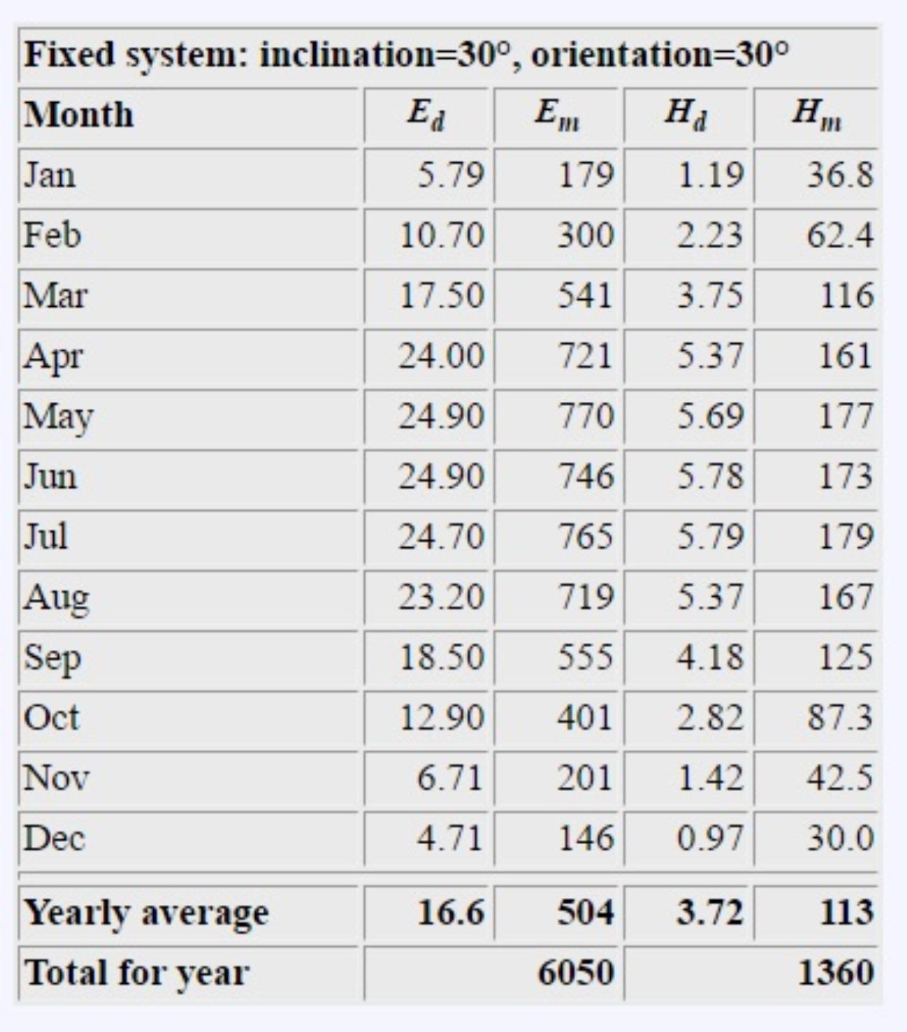

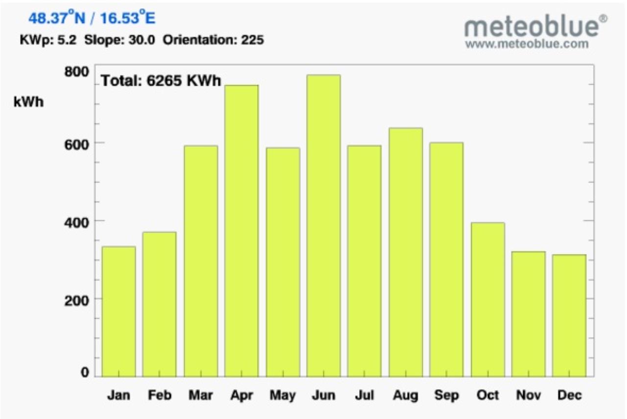

  •  alpenzell
2.1.2017  (#21)
Hallo p****,
perfekt. Weinviertel wird genau für mich passen. Hättest du noch die monatlichen Erträge, bzw. eine hübsche Grafik für das Jahr?
Bei mir wird es auch Flachdach, kann es genau nach Süden ausrichten. Aufständerung würde ich bei mir gerne noch steiler machen (50°) um Winterertrag zu erhöhen.
habe deine Anlagendaten mal in zwei Prognosetools eingegeben. Beide haben mehr geschätzt. Aber vor allem in den Wintermonaten gehen die Prognosen stark auseinander.
2017/20170102553350.jpg
2017/20170102524584.jpg
