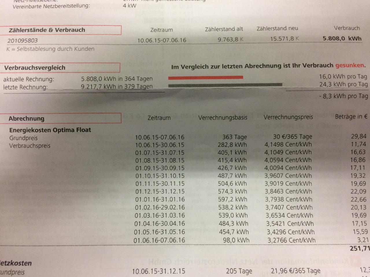

5.1.2017  (#7)
hofimax schrieb: Mir fehlt zwar noch die Fassade, aber ob die alleine so auf den Verbrauch schlägt ist mir ein Rätsel.
Hier kurz der Vergleich Jahresstromverbrauch mit und ohne Fassade in einem mittlerweile 4 Personenhaushalt, 224qm beheizte Fläche und EKZ von 47:
2017/20170105578337.jpg
Noch Fragen???
Edit:
Allerdings handelt es sich hier um Erdwärme

5.1.2017  (#9)
Ja schon, aber du hast Fassade mit VWS oder? Bei mir gehts um den Aussenputz des 50er Ziegels. Das sollte Wärmeverlusttechnisch dann eigentlich nicht soviel ausmachen, wobei ich schon das Gefühl habe, das es mir durch die noch fehlende Luftdichtheit trotzdem richtig die Wärme aus dem Ziegel zieht. Das würde auch erklären warum die Fliesen in den WC's, die praktisch auf einer Aussenwand kleben, immer so saukalt sind.
  •  rainer1977
5.1.2017  (#10)
hofimax schrieb: Ja schon, aber du hast Fassade mit VWS oder?
ja richtig. Ok dann wird's nicht so deutlich sein, aber trotzdem wird es weniger werden. Wie du sagst, der fehlende Außenputz ist halt dafür verantwortlich, das die Wärmespeicherfähigkeit des Ziegels leidet.
