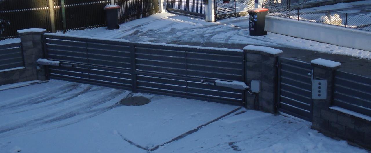

Wir haben - wie unten im Bild gezeigt - die Gehtür gleich neben dem Einfahrtstor
2016/20161230457742.jpg
Wenn nun das Einfahrtstor geöffnet ist, kann es passieren, dass die Gehtür an den geöffneten Flügel des Einfahrtstors anschlägt.
Dies möchte ich tunlichst verhindern.
Welche Möglichkeiten gibts hier?
Gibts eventuell - ähnlich wie bei Autotüren - eine Art Fangband, welches die Gehtür nur bis zu einem gewissen Punkt aufgehen lässt?
Oder muss ich einen Türstopper (evtl. in der Leibung) montieren?

Du hast mehrere Möglichkeiten.
1. Stopper unten auf den Boden montieren
2. auf der Innenseite einen Türschließer montieren der verhindert auch das zu schnelle und zu weite Aufgehen und schließt automatisch die Tür damit die nicht offen steht. Gibt's auch mit Feststeller sodass du die Tür in geöffnetem Zustand fixieren kannst.
3. Stopper in der Laibung geht natürlich auch
