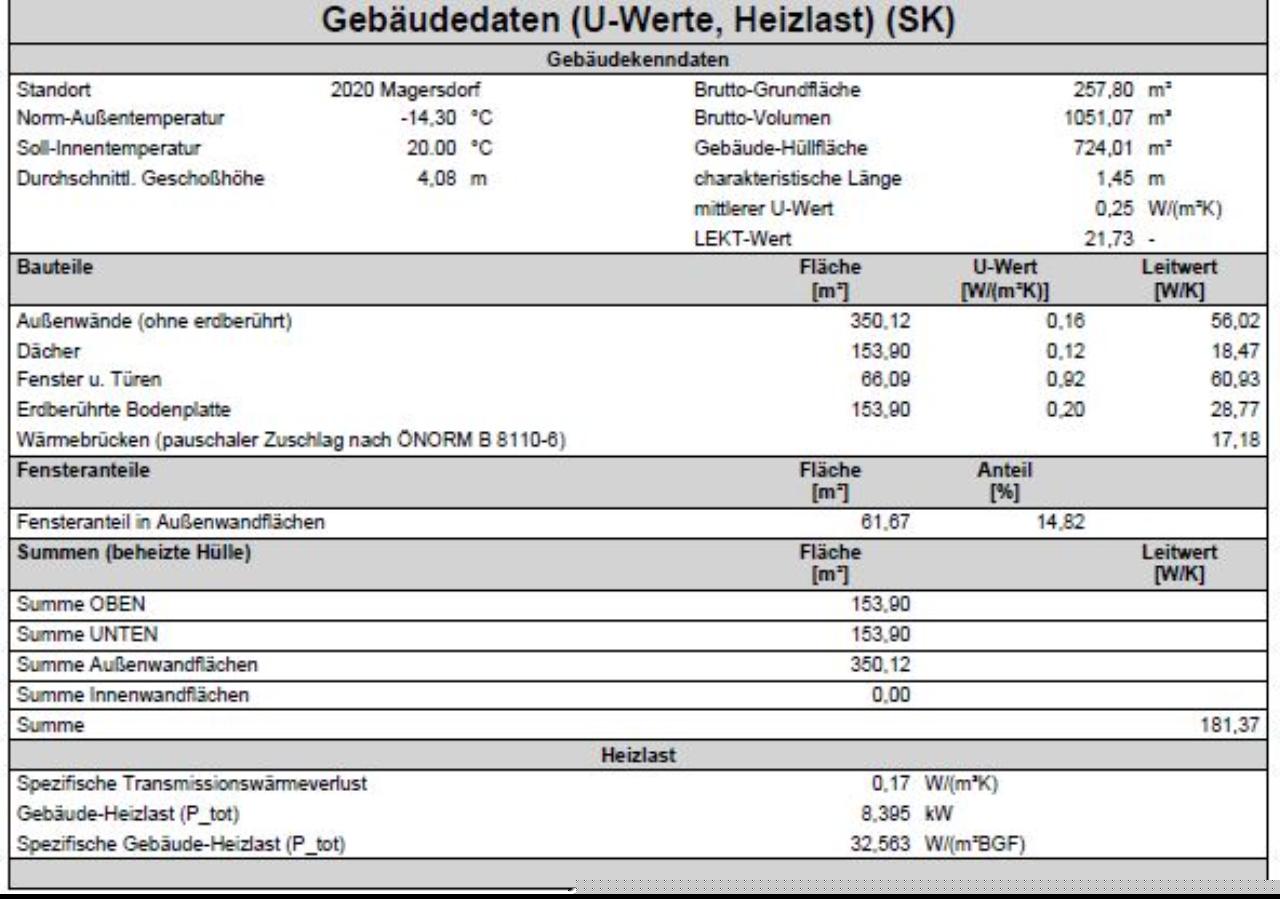

  •  Stoffl81
23.12.2016  (#7)
Bitte schön:
Bin gespannt, was ihr sagt.
2016/20161223308790.jpg
  •  ap99
23.12.2016  (#8)
Transmission: Hüllfläche * u-Mittel * Delta T
724 * 0,25 * 35° = 6.335 W
Lüftung: KWL max 1.000 W
--> 7,5 kW
... ich bin genau in der selben Lage (7,5 kW) und will eigentlich die 1155-6

  •  ap99
23.12.2016  (#10)
Stoffl81 schrieb: aber bei mir steht doch eigentlich 8,395KW
... ja das steht da. Die Lüftungswärmeverluste stimmen mit der Realität meist nicht überein (wenn man die Fenster nicht auf Dauerkipp hat)
Stoffl81 schrieb: Welchen Vorteil hat die 1155-6er?
... niedrigere Minimalleistung als die 1155-12
1155-6 --> 1,5 - 6 kW (7,5)
1155-12 --> 3 - 12 kW
Die Heizlast wird sich meist im Bereich der 3-4 kW bewegen (passt genau für die 1155-6) ... und nur im Auslegungsfall 7 kW (ohne Berücksichtigung der internen Gewinne, Solareintrag, oder Kachelofen etc.)
