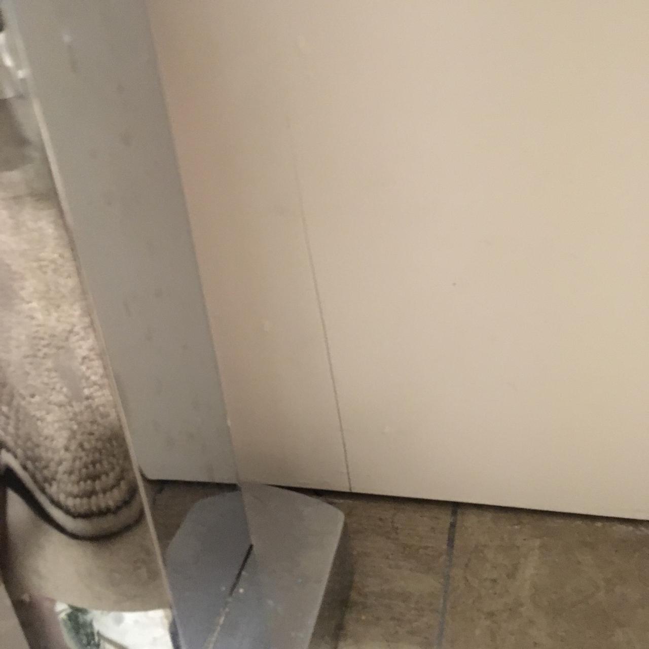

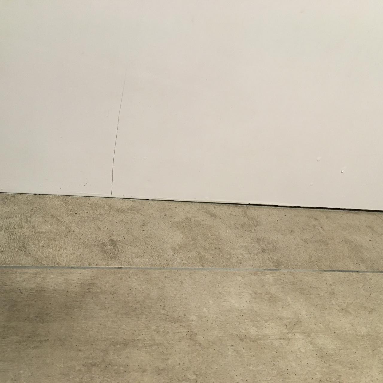

Ist sowas reparabel? Seitlich jeweils ein Riss auf selber Höhe der 10cm rauf geht. Wanne wurde fachgerecht montiert und mit den Stellfüssen ausniveliert.
Ich kann mir schon ca. erklären wie es zustande gekommen ist...emoji
Anscheinend nur an der "Aussenhaut"(obwohl die Wanne aus einem Guss). Trotzdem würd ich gern auf Nummer sicher gehen und einen Profi da rann lassen falls überhaupt möglich. Wanne hat rund 200kg und massiv. Also ca. 2cm Wandstärke in dem Bereich.
Hersteller schon kontaktiert, aber da erwart ich mir nicht viel...

Kenn die Firma remail Technik in Wien. Die können Email und Kunststoff reparieren und haben sich auf Wannen rep. Spezialisiert Viell können die dir weiterhelfen
1.1.2017  (#2)
Leider macht remail nur die Standard Sachen. (Email, Acryl)
Hat vlt jemand noch einen Tipp?

Mineralgußwanne reparieren - Da es nicht damit getan ist nur einen optischen Mängel zu beheben könnte ich mir eine Lösung wie zum Verbinden von Estrichfugen vorstellen-
also quer zB 2 Schlitze einfräsen und dann Edelstahl-Wellenverbinder mit Epoxidharzspachtelmasse einlegen und verspachteln.
Anschließend beischleifen und lackieren.

Der Hersteller hat jetz mehr Bilder angefordert und kann sichs selbst nicht erklären. Will sogar mitn Lieferanten noch die Sache besprechen. Vlt kommt ja da was raus. Selbst voll mit Wasser geben aber die Risse nicht sichtbar nach also baden wir jetzt wieder "statisch".emoji
Von 2 Reparatur Spezialisten hab ich nur ein optisches herrichten angeboten bekommen. Ausfräsen, auffüllen, schleifen, lackieren. Wobei die Farbe dann auch nicht 100% hinkommen könnte und das Risiko eines erneuten Risses.
Im Notfall reparier ichs irgendwie selber wie AnTeMa es vorgeschlagen hat. Sollte mit meiner Schlitzfräse aus der Holzwerkstatt gehen oder sonst Flex. Der optische Mangel wär dann ja kaum sichtbar..

Hab auch gute Neuigkeiten. Wanne wird vom Hersteller ersetzt und die alte zu Untersuchungszwecken mitgenommen. Transportkosten übernehme ich.
Ein Lob an den Hersteller und Vertrieb in D (four-more.net)
Abbau wird noch ein Abenteuer. Wanne wurde vorm Mauern des OG schon ins zukünftige Bad gehoben mittels Kran. emoji
