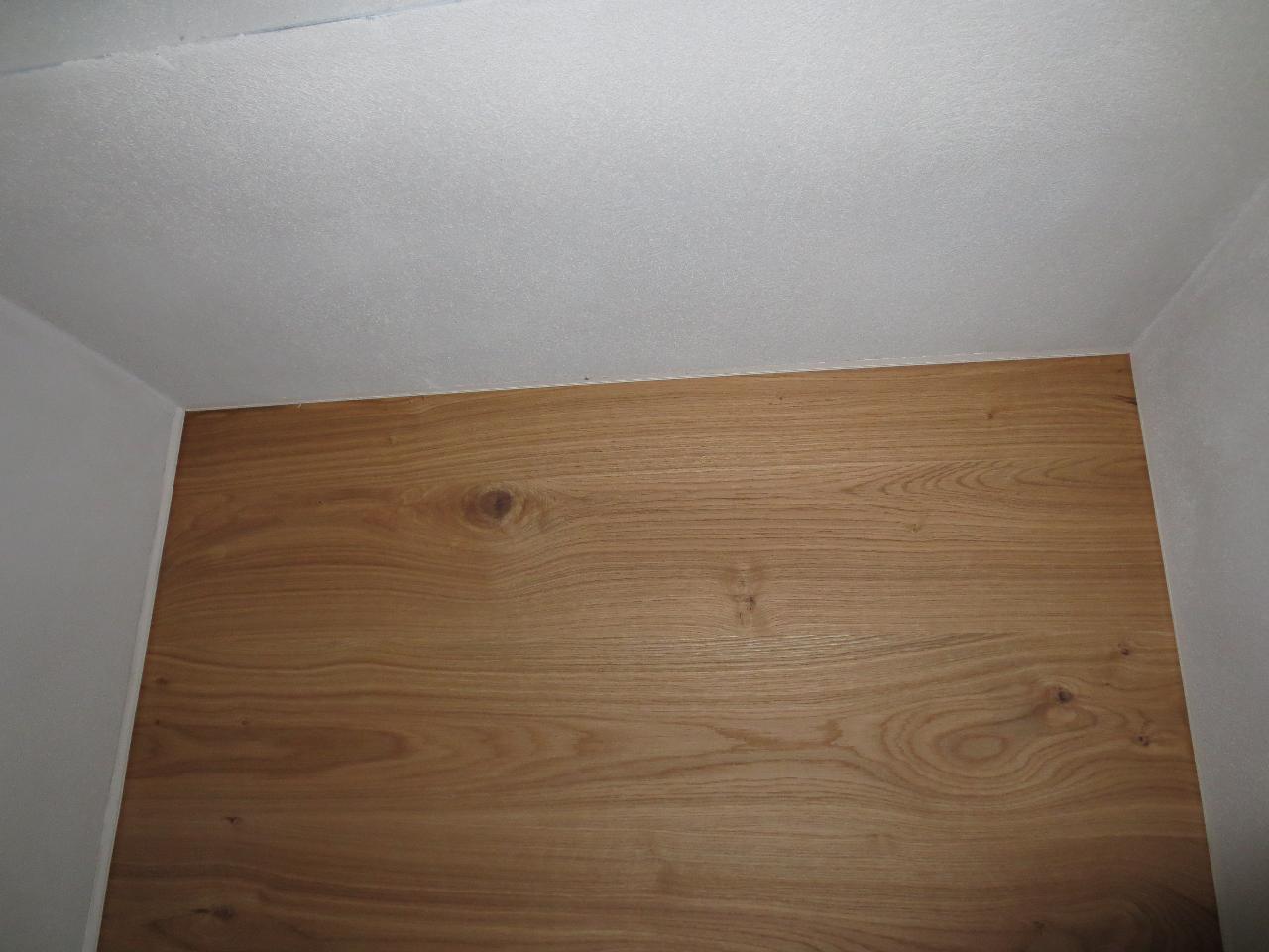

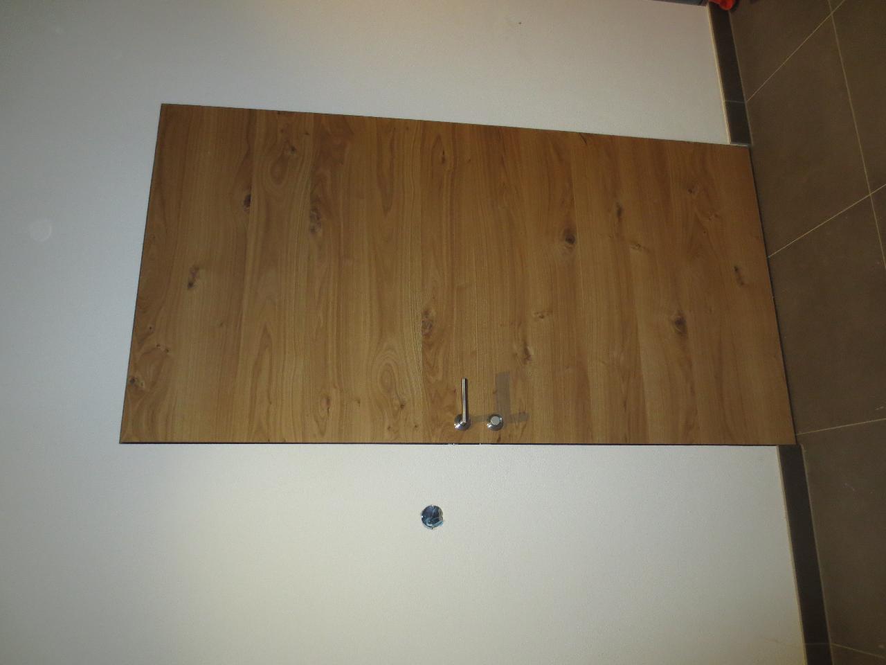

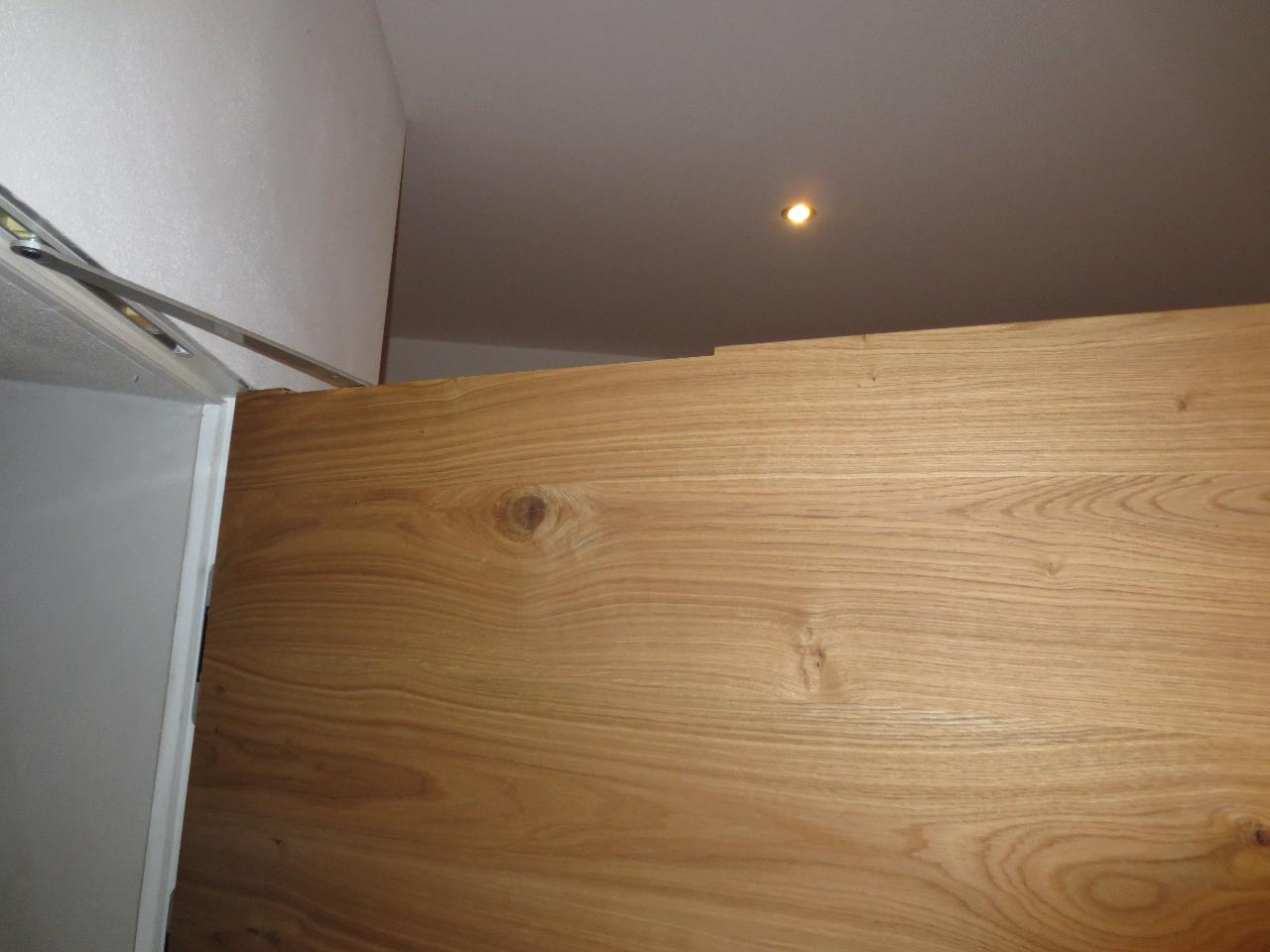

Hallo Leute,
wir haben eine zargenlose, flächenbündige Brandschutztür zwischen Garage und Wohnhaus. Da diese ja selbstschließend ausgeführt werden muss, ist an der Oberseite der Tür ein Selbstschließmechanismus einbaut (siehe Fotos unten). Und der stellt sich derzeit als Problem heraus:
Die notwendige Einfräsung der Tür hört nämlich genau da auf, wo auch die Dichtung der Tür aufhört. Dadurch ist ein minimaler Spalt vorhanden, durch den wir uns (aufgrund des KWL KWL [Kontrollierte Wohnraumlüftung]-bedingten leichten Unterdrucks) die kalte Luft aus der Garage herein saugen. Wenn alle Türen geschlossen sind und die KWL KWL [Kontrollierte Wohnraumlüftung] läuft spürt man mit der Hand ganz deutlich den Luftzug.
Muss man das bei einer Tür mit Klimaklasse c (III) bzw. für eine Brandschutztür (Brandschutzausführung EI30) hinnehmen, oder ist das ein deutlicher Mangel, der vom Hersteller beseitigt werden muss?
Wie immer, würden wir uns sehr über eure Auskunft freuen.
Brandschutztür von Innen:
2016/20161212104422.jpg
Schließmechanismus und Einfräsung:
2016/20161212696099.jpg
Türe von Garage aus (der Spalt ist leider nicht zu sehen):
2016/20161212262645.jpg

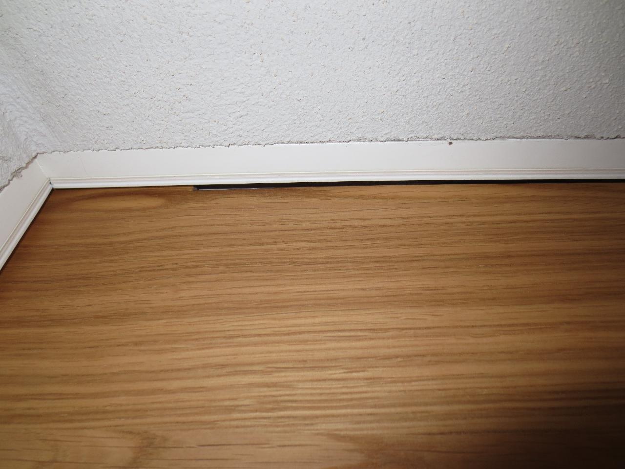

Unten nochmal ein Bild, bei dem man den Spalt ein bisschen erkennen kann. Die ersten 5 cm auf der linken Seite dichten entsprechend ab und da wo die Ausfräsung für den Schließer beginnt, sieht man den Spalt auch mit freiem Auge.
2016/20161212124802.jpg
Naja, bei einer Klimaklasse c (III) hätte ich mir eigentlich schon erwartet, dass sie mir die kalte Luft draußen lässt. Klar, dass die Tür nicht komplett luftdicht ist, aber einen Spalt hätte ich mir nicht erwartet. Verhindert hätte es ja werden können, wenn die Dichtleiste oben um einen cm breiter gewesen wäre.

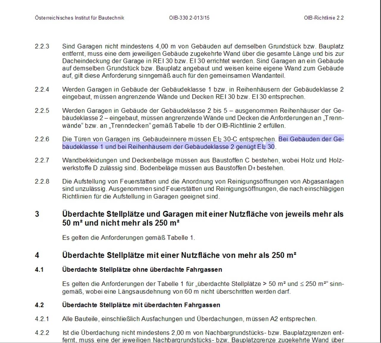

2) gilt bei dir die OIB, bzw. galt sie bei Bescheid-Erstellung?
--> wenn ja, und es handelt sich um ein EFH Gebäudeklasse 1 oder Reihenhaus Gebäudeklasse 2, wird kein Schließer benötigt --> siehe OIB 2.2 Pkt 2.2.6
2016/20161212347901.jpg

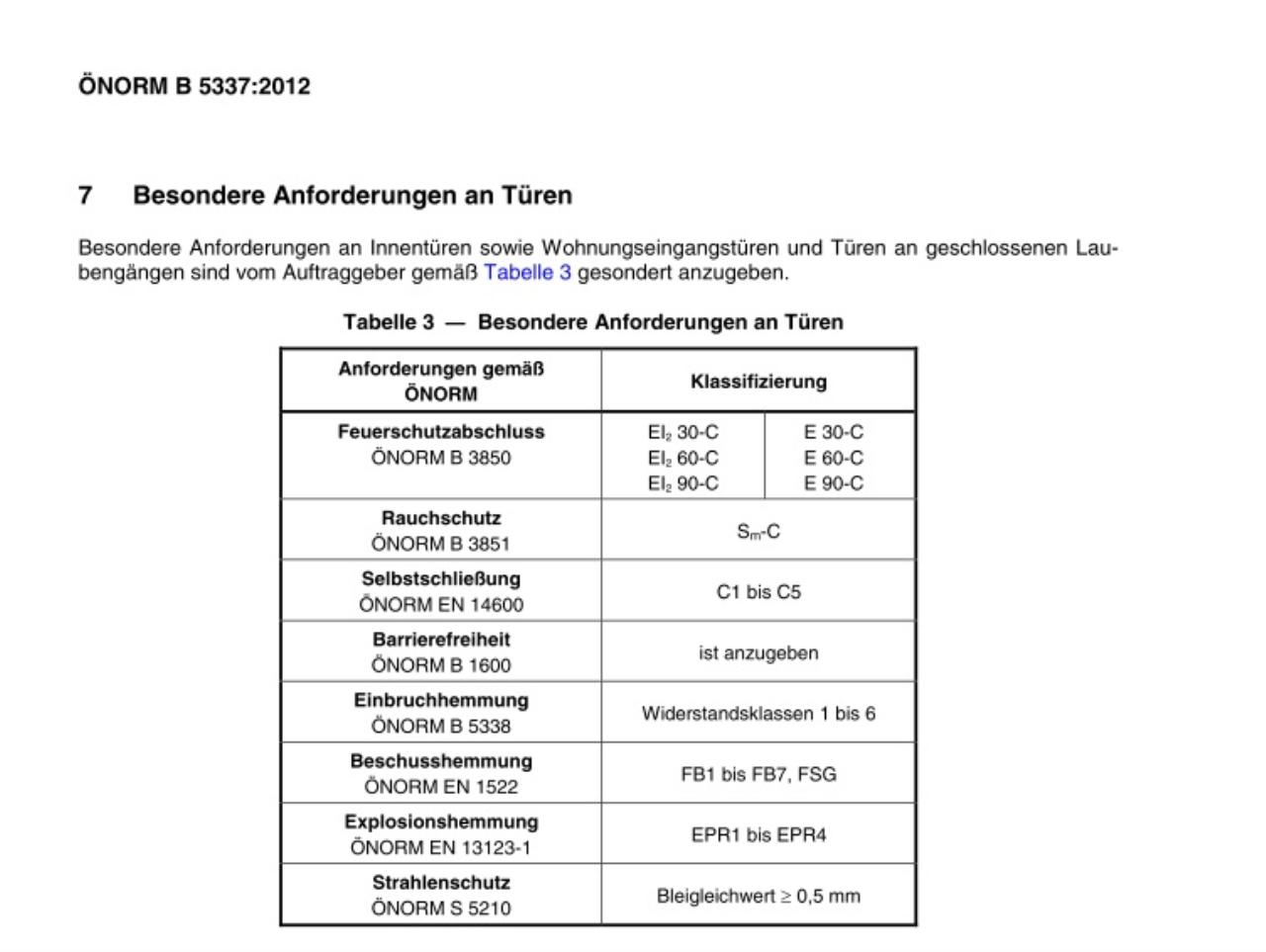

Brandschutzqualifikation:
EI2 30 etc. ... "Feuerschutzabschlüsse" ÖN B 3850 ... muß nicht rauchdicht sein --> Zusatz Kategorie "S" wäre rauchdicht ("Rauchschutzabschlüsse" ÖN B 3851)
2016/20161212477687.jpg

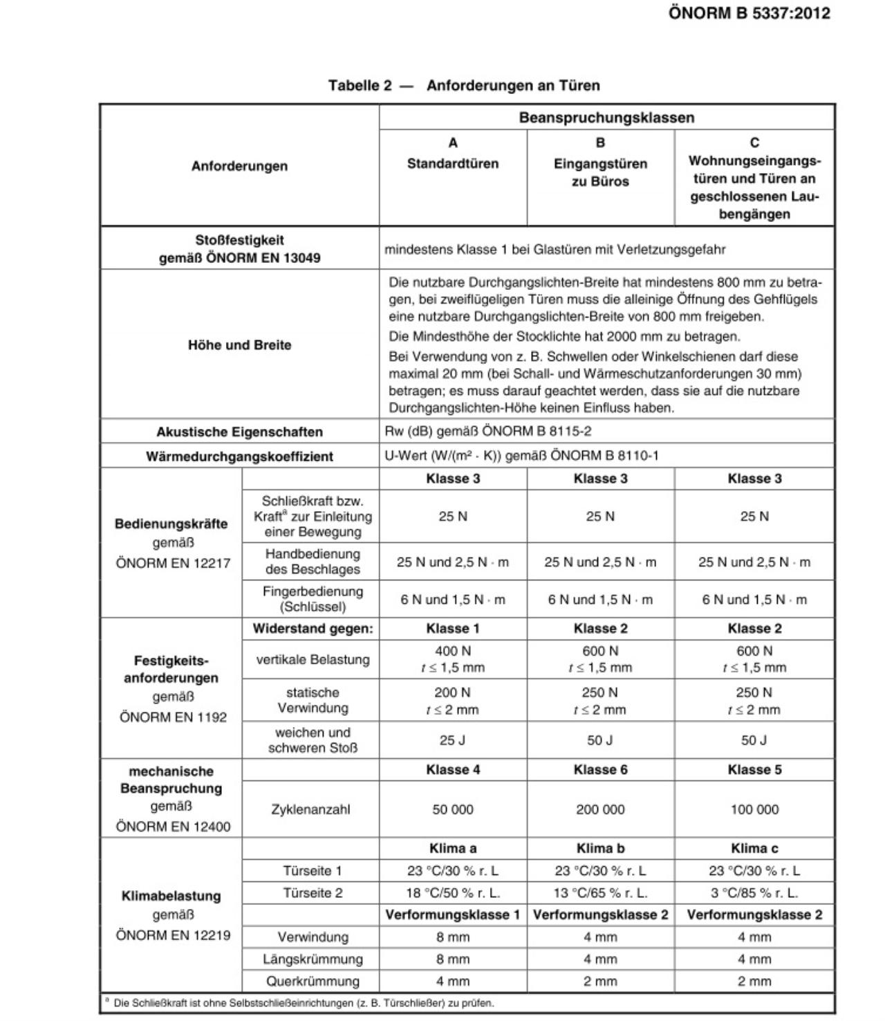

Klimaklasse:
--> hier geht es nur um die Verformung der Türe bei unterschiedlichen Temperaturen und Luftfeuchtigkeiten, nicht um Luftdichtheit.
2016/20161212475135.jpg
2016/20161212270894.jpg

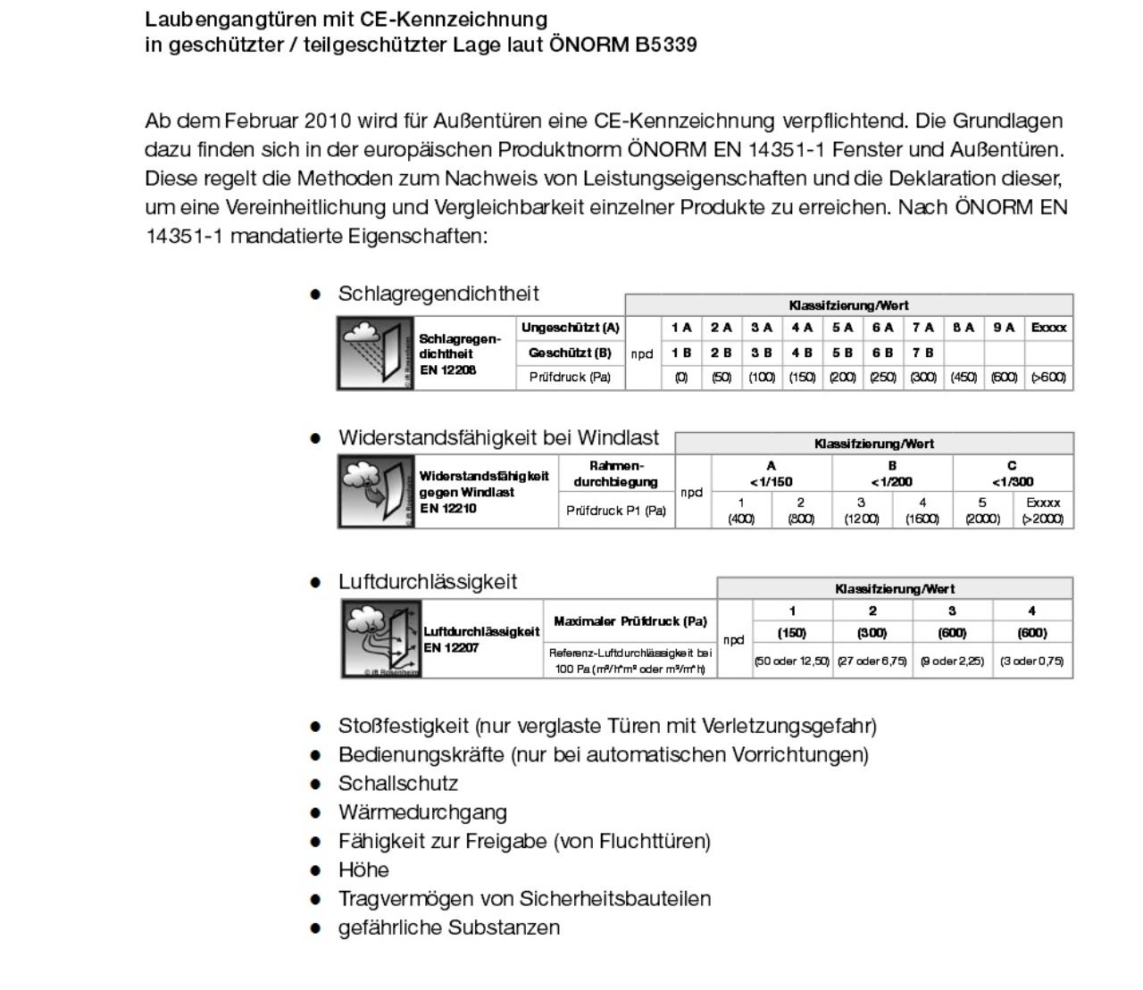

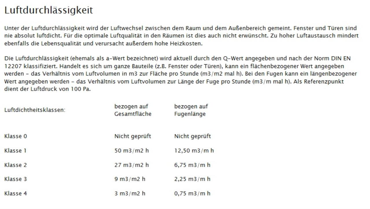

Luftdurchlässigkeit:
... wäre die fehlende Qualifikation (die bei Laubengangtüren vorhanden ist)
2016/20161212345053.jpg
2016/20161212806907.jpg

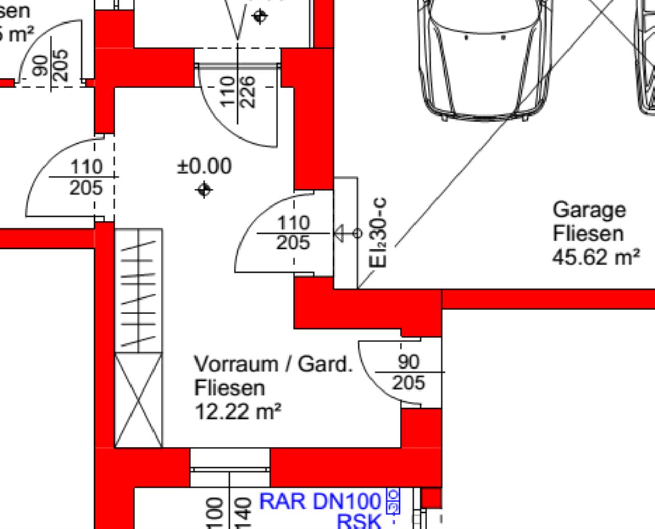

Naja, Überströmbereich ist der Windfang nicht unbedingt, eher der Gang, der durch eine normale Innentür vom Windfang abgetrennt ist. Der Windfang ist einfach ein (durch die KWL KWL [Kontrollierte Wohnraumlüftung]) unbelüfteter Bereich im Haus. Aber durch die nicht-dichte Innentüre zwischen Gang (Überströmbereich) und Windfang wird die kalte Luft von der Garage über die Garagentüre, den Windfang, die Tür zw. Windfang/Gang in den Gang gesaugt. Wir haben schon geplant die normale Innentüre zw. Windfang/Gang nun auch mit einer Absenkdichtung auszustatten, in der Hoffnung, dass das etwas hilft.
Zur leichteren Vorstellung ein Auszug aus dem Einreichplan. Die 110cm breite Innentüre links führt zum Gang, von dem die Räume mit Zu- und Abluft abgehen. Die 90 cm breite Tür rechts führt zum Nebengebäude, dass nicht in der Gebäudehülle liegt (hier gibt es kein Problem mit Luftzug):
2016/20161214423293.png
Ad 1) werden wir den Hersteller am Montag mal ansprechen. Sollte natürlich so sein. Danke für den Hinweis.
Ad 3) Der Schließer wurde bei der Bauverhandlung nicht eingefordert, daher wäre der Schließer ja nicht notwendig. Daher finde ich es nicht nachvollziehbar, warum er extra angeboten wurde, wenn dann das System die von mir genannten Nachteile mit sich bringt.

- Die Türe zwischen "Garage" und "Vorraum" ist also die besagte ... "c" (Schließer) steht im Plan bei der Türe dabei ... ob der Händler hier die OIB wissen muß, und euch auf den Verzicht des Schließers hinweisen hätte sollen ... naja.
- Dichtung bei der Türe "Vorraum"-"Haus" ist sicher eine gute Idee, wenn hier die KWL KWL [Kontrollierte Wohnraumlüftung] ungeplanterweise Luft aus der Garage durch den Vorraum zieht.

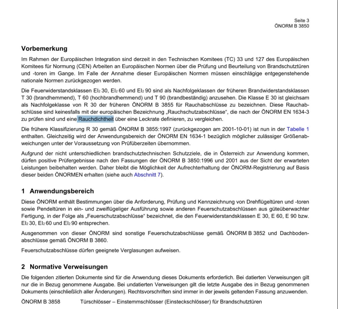

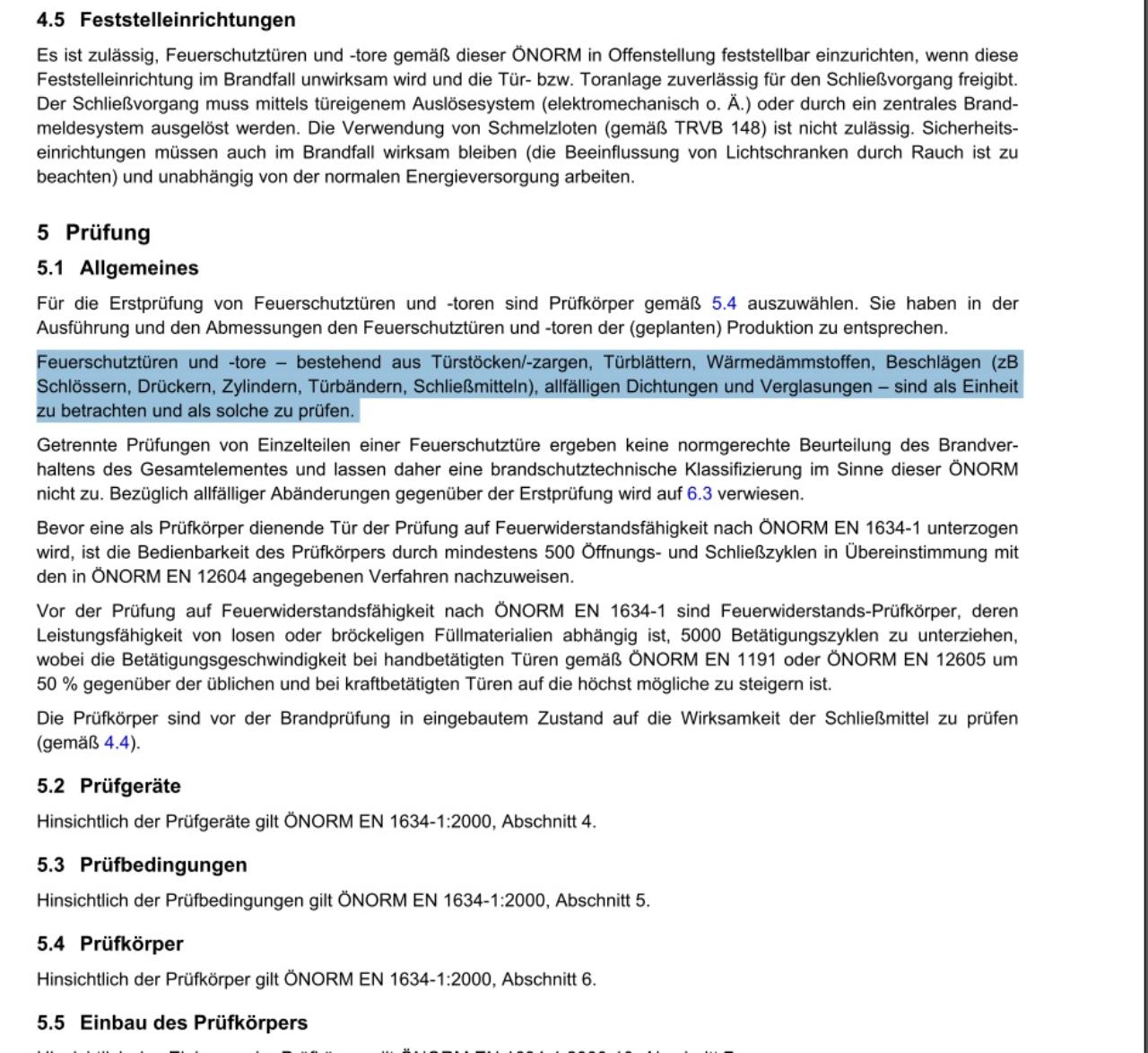

Zu Punkt 1 (oben erwähnt) ... aus der ÖN B 3850:
2016/20161214644759.jpg

ap99 schrieb: Die Türe zwischen "Garage" und "Vorraum" ist also die besagte ... "c" (Schließer) steht im Plan bei der Türe dabei ... ob der Händler hier die OIB wissen muß, und euch auf den Verzicht des Schließers hinweisen hätte sollen ... naja.
Ahhh, das ist mir noch gar nicht aufgefallen. Dann hat der Türenhersteller das offensichtlich aus dem Einreichplan abgeleitet. Also doch unser Verschulden, dass es den Schließer überhaupt gibt.
