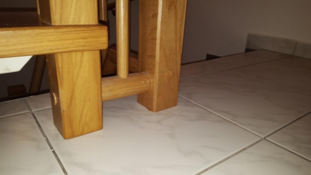

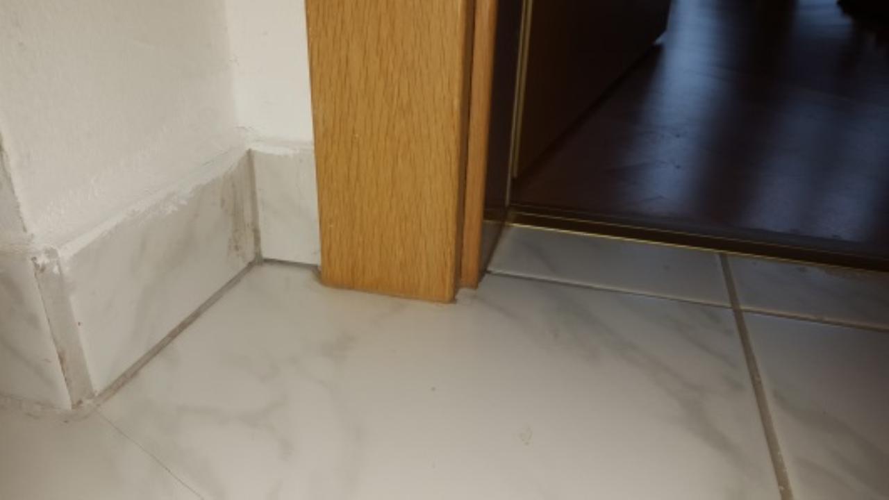

Ich möchte gerne neu verfliesen, da ich keine Ersatzfliesen mehr bekommeemoji
Die Türstöcke sind nach den Fliesen eingebaut und ich hab Angst,
dass man es beim neuerlichen Verfliesen nicht mehr so schön hinbekommt.
Auch die Holztreppe wird ein Problem werden. Ich glaub da ist eine Gewindestange drin und geklebt auch noch...
Was meint Ihr, ist das Fliesenlegen da ein Problem?

Die Türstöcke sollten kein Problem darstellen. Die Holztreppe wird man wohl abmontieren müssen. Wenn man sie nicht abmontiert, wirst du dir irgendein passendes Verlegemuster überlegen müssen.
11.12.2016  (#2)
Türstock - schau mal vorsichtig nach, bei unsern Türstöcken (Kunex) sind die Elemente einfach nur zusammengesteckt, die kann man vorsichtig rausziehen.

danke! ich weiß leider schon, dass man die Türstöcke nicht zerstörungsfrei entfernen kann (geklebt).Da ist es wahrscheinlich einfacher unten ein paar mm wegzusägen.
Aber die Stiege wird wohl ein Problem werden!

Ich würde nichts wegsägen. Die Fliesen rausreissen und eventuelle Reste bei den Türstöcken vorsichtig entfernen. Der Fliesenleger muss dann die neuen Fliesen beim Verlegen unter die Türstöcke schieben.
