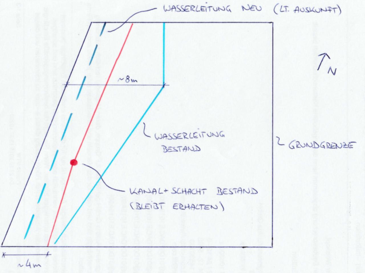

Die Kanalleitung mit einem Schacht verläuft ~4m entfernt von der Grundstücksgrenze, die Wasserleitung ~8m - hierzu nachfolgend eine Skizze:
2016/20161209968467.png
Laut schriftlicher Auskunft des Verkäufers soll die Wasserleitung im Zuge der Grundstückserschließung nach Westen hinter die Kanalleitung umgelegt werden, wodurch die Bebaubarkeit des Grundstücks nur marginal eingeschränkt wird.
Wegen unserer Bedenken, dass die Leitungen im Wartungsfall wieder frei gelegt werden müssten und damit eine beachtliche Baugrube bei uns im Grundstück entsteht (die Leitungen liegen 3,5 m unter dem Urgelände), hat der Verkäufer (unter Rücksprache mit einem Polier) angegeben, dass bei einer Kanalsanierung heutzutage Innenrohre eingeschoben werden, weswegen der Kanal in Zukunft auch nicht mehr freigelegt werden muss.
Da der Nachbar im Westen fast 2 m höher liegt, hätten wir eine Aufschüttung von einem Meter angedacht, wodurch aber auch der bestehende Schacht der Kanalleitung höher gezogen werden müsste.

Das könnte eine Ersitzung sein, die (noch) nicht bücherlich als Servitut einverleibt ist - dazu müssten die Leitung allerdings schon mindestens 30 Jahre (unverändert) bestehen? Ist das tatsächlich so?? Wenn nicht, dann gibt es auch keine Ersitzung und dann ist es auch keine Dienstbarkeit.
Es könnte aber auch zwischen dem Grundstückseigentümer und dem Leitungserbauer und -betreiber einen Vertrag geben (der bisher nicht im grundbuch eingetragen wurde). Dann kommts mal darauf an, was da genau in diesem Vertrag steht.
