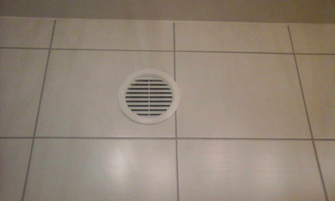

Wir haben ein rundes Gitter davor ... wenn du willst, dann mach ich dir am Abend ein Foto davon

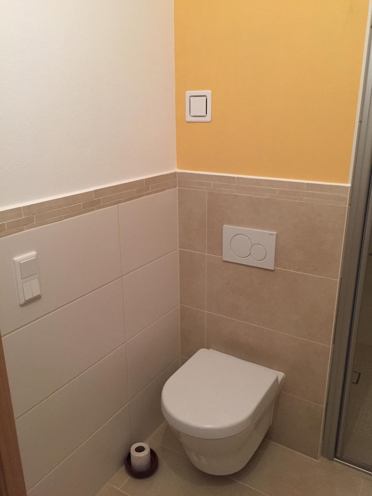

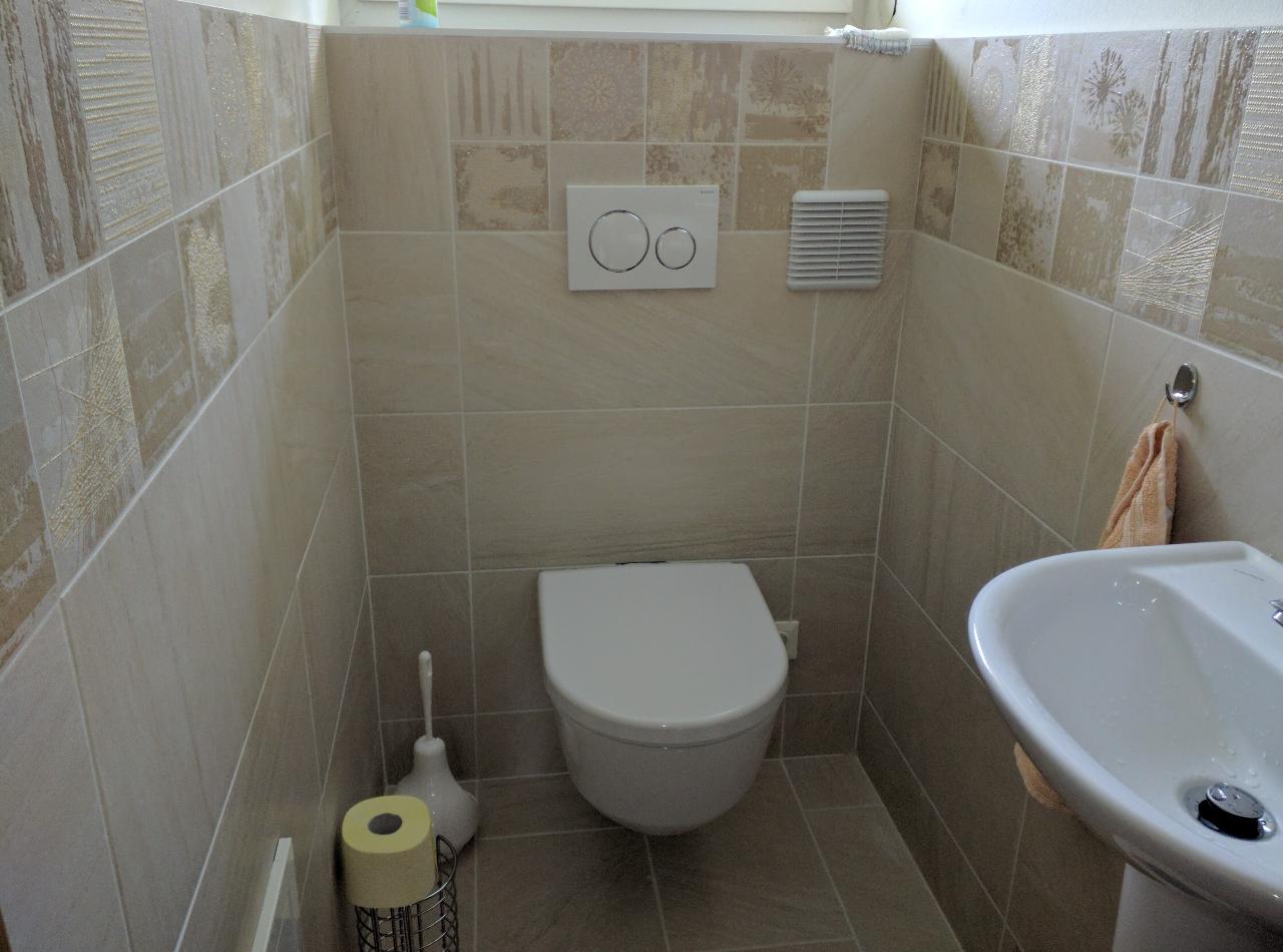

8.12.2016  (#2)
ich dräng mich mal vor :)
so sieht's bei uns aus:
2016/20161208963561.jpg
  •  mpreis76
9.12.2016  (#3)
die Lösung von babysnakes ist zweifellos schöner als unsere ...
Wir haben einfach ein rundes Kunststoff-Gitter:
2016/20161209831202.jpg

  •  babysnakes
9.12.2016  (#6)
die abdeckung ist quasi die revisionsöffnung - hab auch schon gehört/gelesen, dass solche lüfter einfach hinter fliesen verschwinden können, aber mir ist das eben wegen der wartung dann zu aufwendig und unpraktisch.
