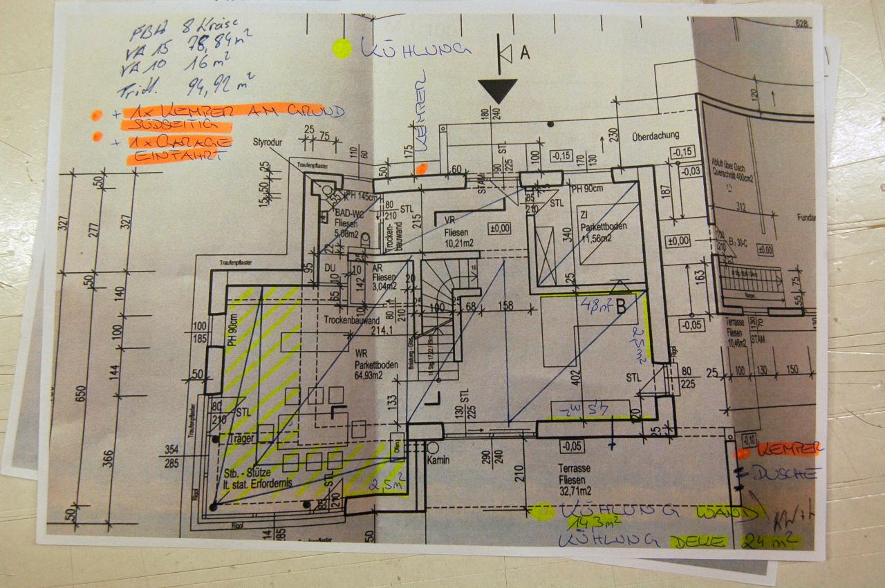

In die Decke einlegen mit eigenen Kreis ist sicherlich die beste Möglichkeit aber wenn man im kompletten Wohnbereich ein Rigipsdecke macht wegen einer Led Spots und Led Strips Beleuchtung und ist es halt nicht möglich
Der Wohnbereich ist ca. 65m² groß wo in einer Ecke auch ein Raumerhöhung ist mit einer Höhe von 3m
Der Bereich der Raumerhöhung hat eine Deckengröße von ca. 24m² wo auch geplant ist in dem Bereich was einlegen zu lassen zum Kühlen oder Winter heizen.
Weiters ist noch ca. 14m² im oberen Bereich eine Wandhöhlung gedacht -> Winter heizen
Viel mehr an Wandfläche zum Kühlen bringe ich nicht an.
mein Installateur meinte das das um einiges zu wenig ist um da was zu merken müsste ich die vollen 65m² Kühlen.
Er meinte die Wand hat ca. 40W je m² und die Decke 60W je m²

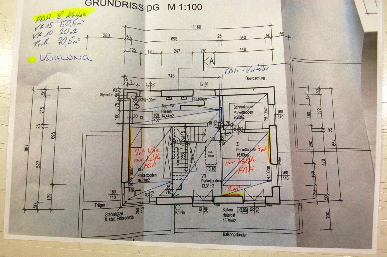

Auch im OG kommt eine sichtbare CLT Decke wo auch geplant ist nur ein zwei Wände zu machen was auch zu wenig sein sollte.
Die Frage ist sicherlich ob man es überhaupt braucht aber es kostet so wie es da jetzt ist nicht wirklich viel und die Pumpe kann auch kühlen.
Beschattung muss so immer sinnvoll sein das ist auch klar.
Fotos unten sind nur von einen Vorentwurf der aber bis auf Kleinigkeiten passt.
Gelb -> Kühlen und im Winter heizen
