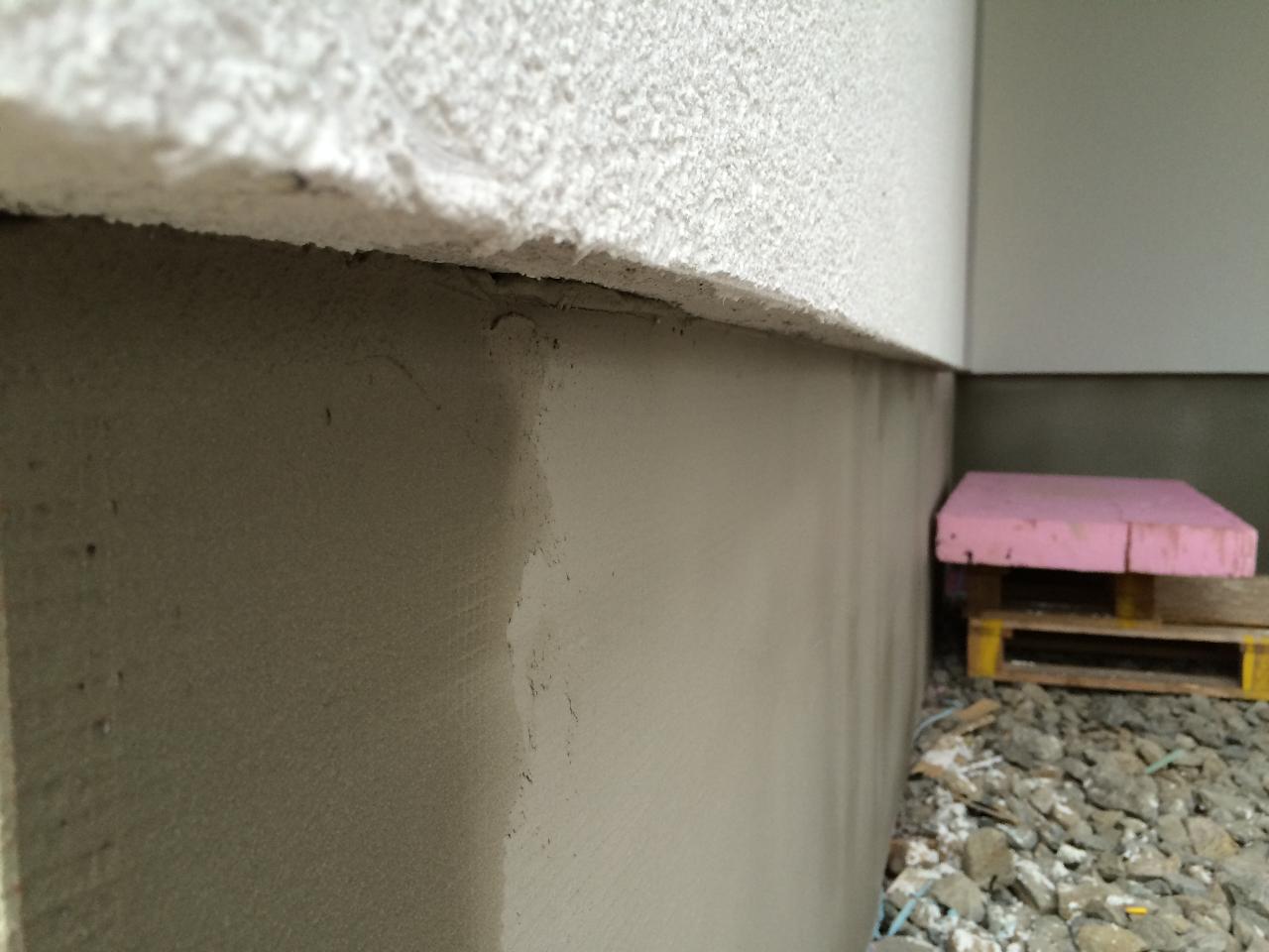

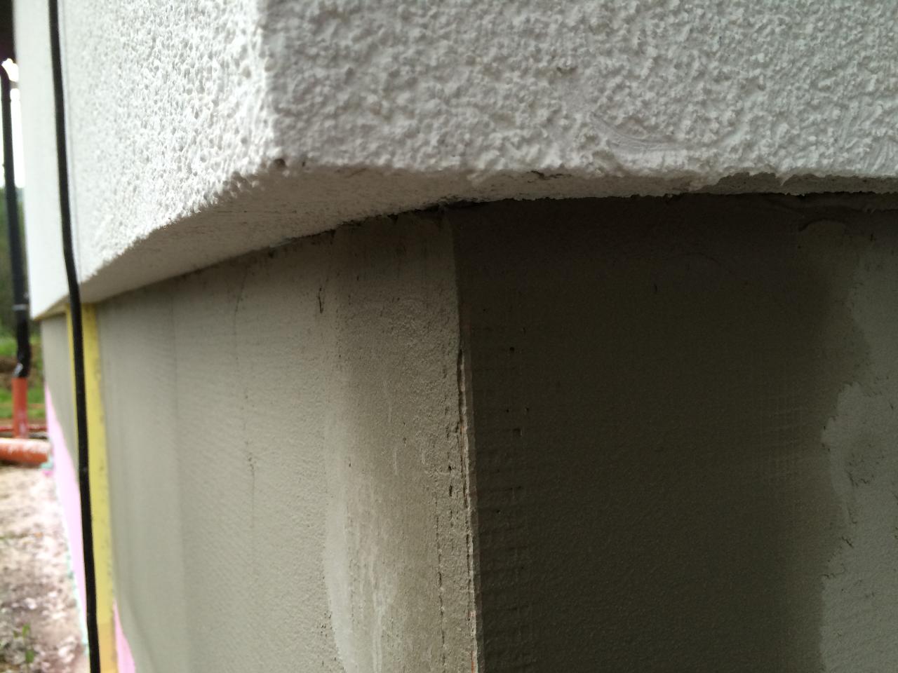

bei unserem Fertigteilhaus fehlt eigentlich nur noch der Deckputz im Sockelbereich. Die Dämmung sowie Armierung und Spachtelung ist schon erledigt. Ich hätte mir das eigentlich mit meinem Vater gemeinsam zugetraut dass wir hier einfach den fehlenden Putz (CarboPor Reibputz) in Eigenleistung raufmachen.
Unser Baumeister (der den Sockel auch gedämmt und gespachelt hat) meinte dann wenn man es noch nie gemacht hat, ist das nicht einfach und er würde uns lieber einen Mann von ihm dazustellen damit wir nicht Wolkenbildung oder sonstige unschöne Effekte bekommen und es uns dann ärgert.
Ist das wirklich so ein Drama das selbst zu machen ? Bzw. kann man soviel falsch machen dabei ?
Was mich auch noch interessiert, wie wird das beim Anschluss an die Fassade gemacht ? Einfach den Reibputz bis zur Kante raufgezogen und fertig oder kommt da normal noch eine Abschlussschiene oder Dichtband etc. dazwischen ?
So schaut das momentan aus (natürlich schon alles trocken):

Bitte mal um Euren Input dazu, ich würde am liebsten direkt im Frühjahr losstarten aber bin mir irgendwie unsicher nicht das wir es verbocken und dann doch die Baufirma brauchen damits wieder schön aussieht emoji

ich würd den putz einfach rauf ziehn (bzw eh von oben nach unten draufspachteln), dann ist das schon dicht.
wenn man das noch nie gemacht hat, ist das wirklich nicht so einfach. ich hab ja mittlerweile schon relativ viel erfahrung im spachtel. reibputz war aber auch für mich was neues. die ersten meter sind wirklich wie wölkchen geworden (na gut, is hinter den sträuchern, sieht man nicht). nach so 5-10 metern ist das schon deutlich besser geworden. ich hab aber sicher 30 laufmeter gebraucht, bis ich mich an sichtbare stellen getraut hab.
mittlerweile hab ich knappe 100 laufmeter gespachtelt - jetzt sieht das auch schon gut aus.
edit meint noch: grundierung ned vergessen!
