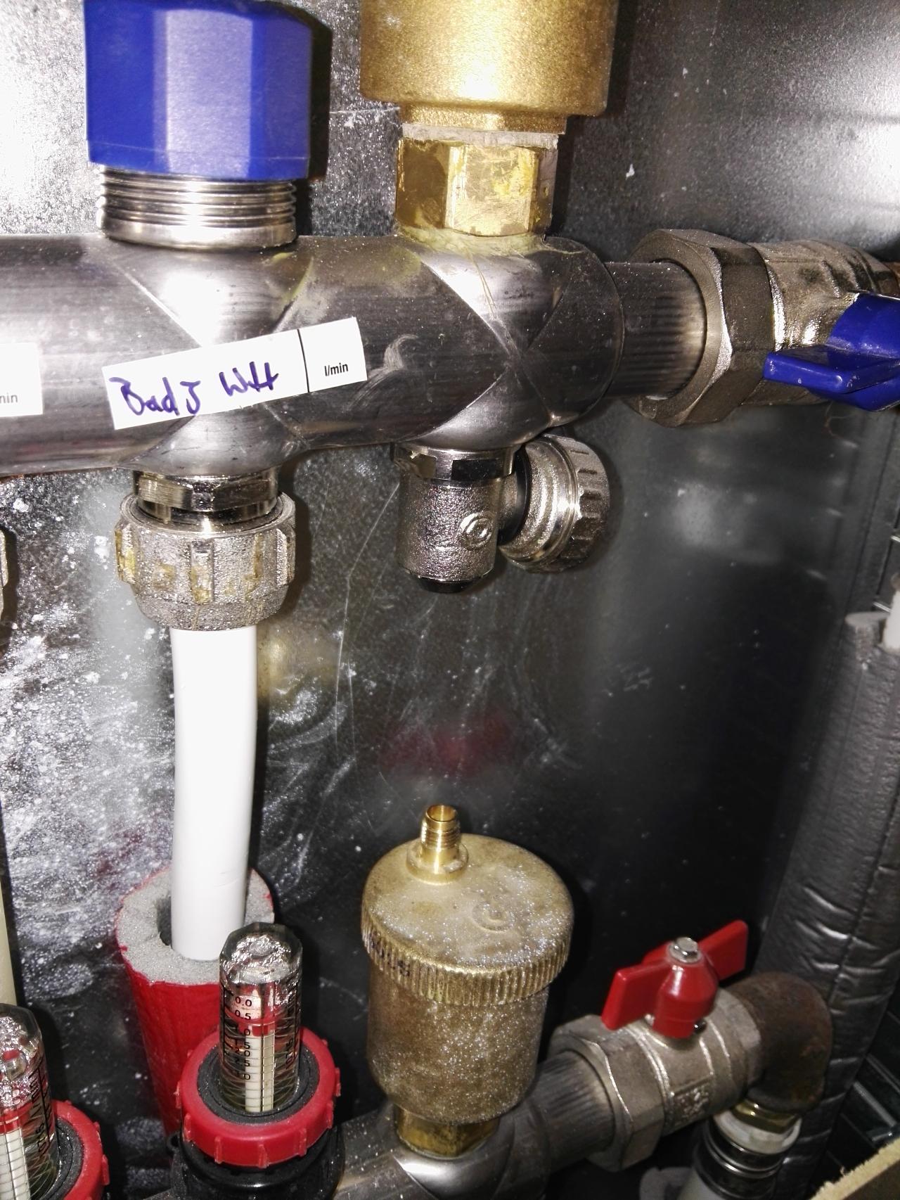

Ich hab alle blauen Kapperl komplett abgeschraubt. und nur zur Zierde wieder aufgesetzt. Bei den Flowmetern noch nix gemacht. Bei den Zu- und Abläufen meinte ich dass alles offen ist, werde das heute aber nochmal überprüfen.
An den Flowmetern kann man ja theoretisch auch was einstellen, oder? Nicht dass da noch was "bremst".

Ja, durch Drehen am roten Handrad kannst du die einstellen...
  •  DP13
1.12.2016  (#10)

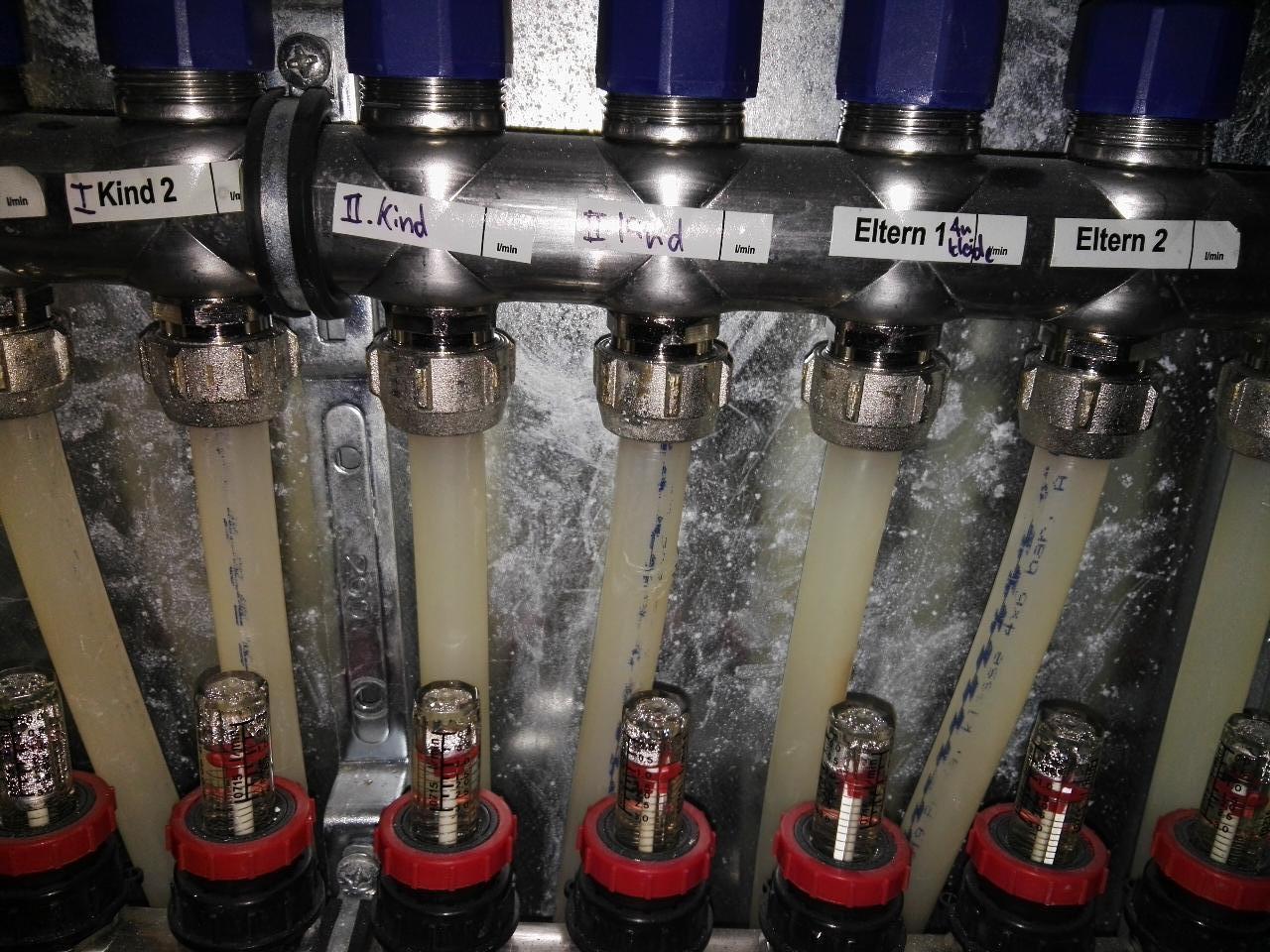

Also. Das hab ich mal überprüft. Alle Rädchen auf Anschlag. Die zwei Kugelhähne am Verteiler sind auch komplett auf. Kann ich sonst noch irgendwie, irgendwo irgendwas öffnen. Am OG HKV sind noch entlüfter angebracht. Kann das ein Problem sein? Eher nicht oder? Die hier:
2016/20161201612393.jpg
So schauen die einzelnen Kreise aus:
2016/2016120194458.jpg

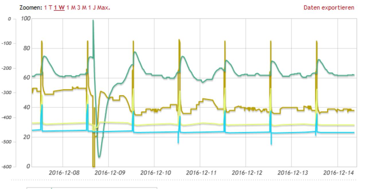

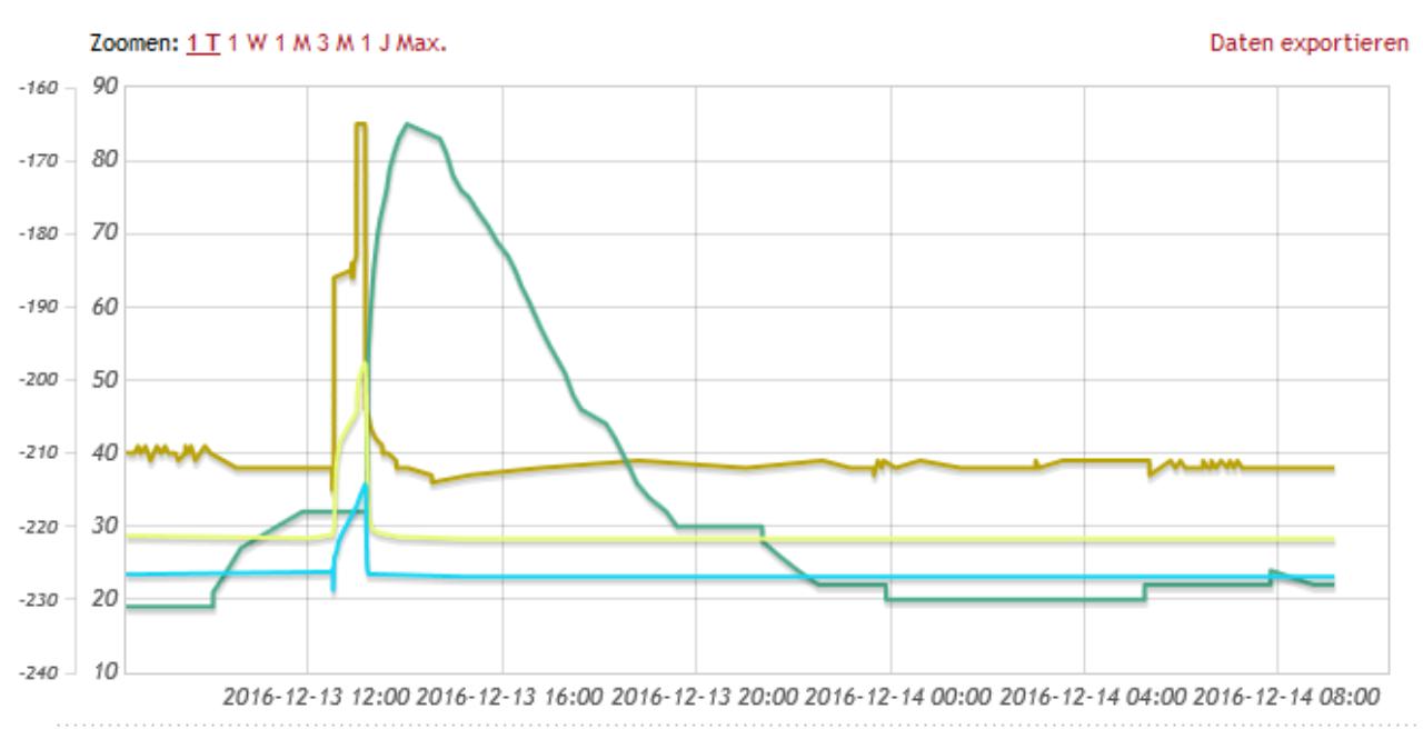

Guten Morgen!
Nach längerer Abstinenz (keine Zeit/ hydraulischer Abgleich - wobei das ne Sache für sich ist) möcht ich mal wieder was schreiben:
Aktuelle Einstellungen:
Heizkurve 3 +1
VL soll aktuell 28,4°
VL ist 28,3°
RL ist 23,1°
RT im ganzen Haus 20,0°- 20,9°
Hydr. Abgleich ist "erledigt" Ich weiß nicht ob das jetzt im Endeffekt richtige gemacht wurde. Aber bei ist ja folgendes Problem:
OG Heizkreise kriegen nicht genug Durchfluss aus welchem Grund auch immer wenn die WT Pumpe auf 35% fest läuft und alle Kreise geäffnet sind.
Daraus ergibt sich: EG und UG werden "zu warm", OG wird nciht warm genug.
Ich ahbe jetzt folgendes gemacht, alle Heizkreise im EG und UG gedrosselt, dass die 35% vermehrt ins OG gedrückt werden, hier sind alle gewünschten Kreise weiterhin voll aufgedreht.
Ergebnis, Wunschtemperaturen in jedem Raum. Allerdings glaube ich nicht dass ich damit schon maximale Effizienz erreicht habe.
Heizkurve 3 +1
VL ist 28,3°
RL ist 23,1°
Hier mal das Wochendiagramm:
2016/20161214785840.png
Tagesdiagramm:
2016/20161214937864.png
Gruß, Dominik
