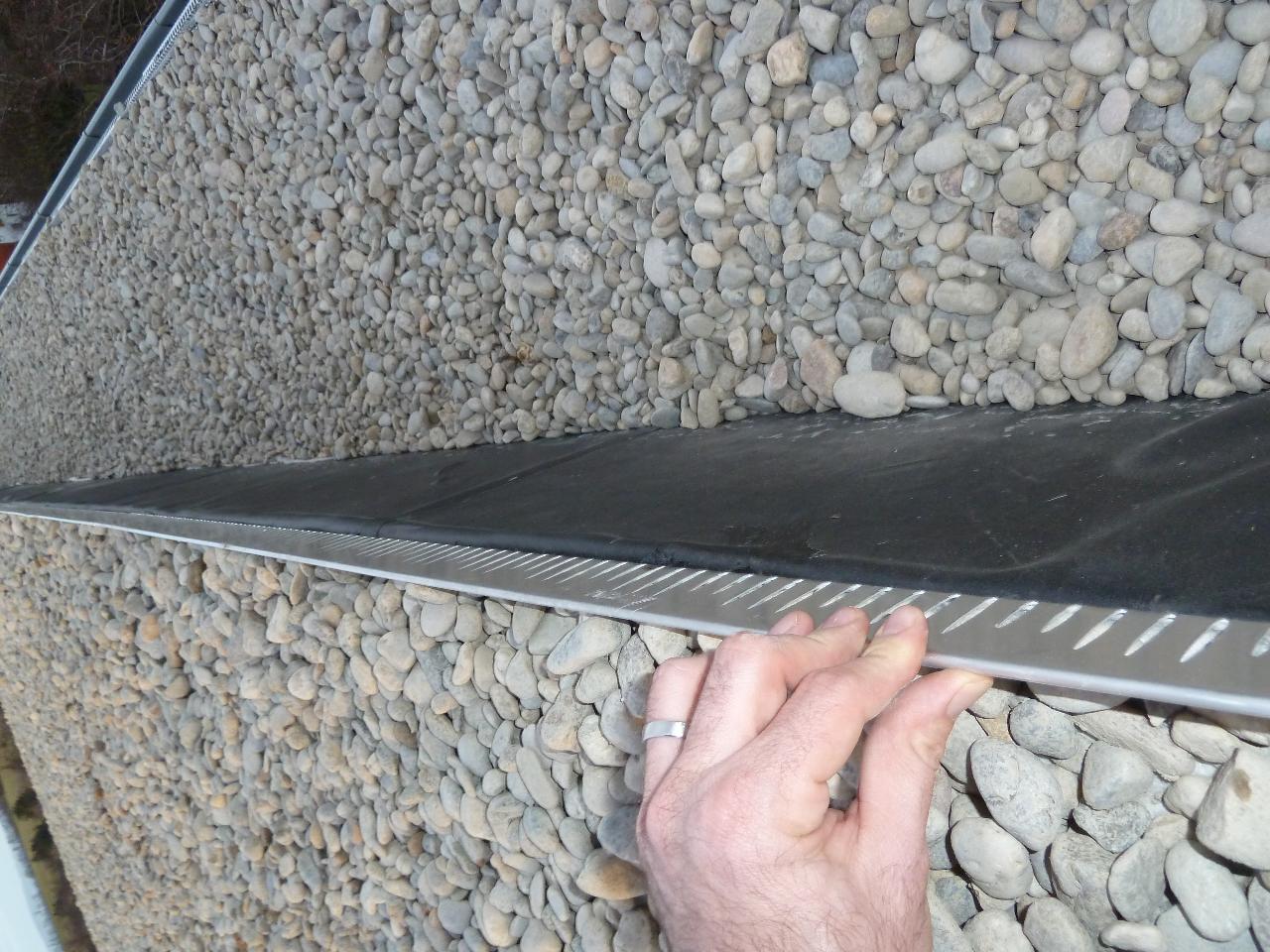

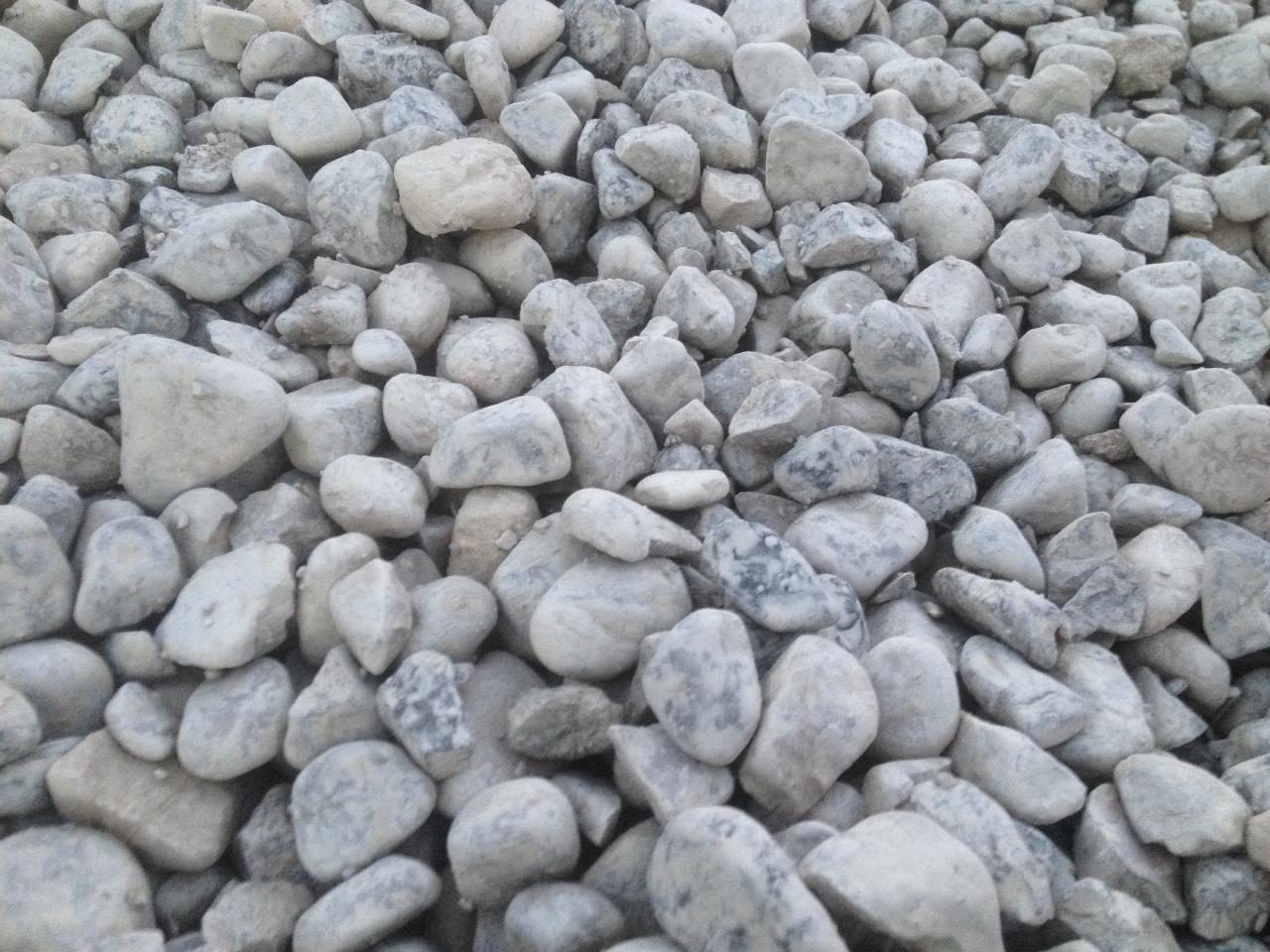

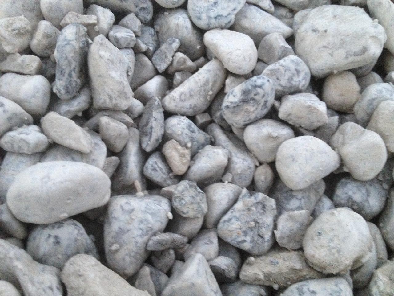

aber irgendwie gefällt mir diese nicht er sieht schmutzig aus und es sind auch so feine scharfkantige Splitter dabei .Was sagt ihr zu den Bilder ist das zu akzeptieren ?? Laut Leistungsbeschreibung sollte es so sein " Liefern und aufbringen von gewaschenen Rundkies 16/32 stärke 5cm .

Weder gewaschen, noch rund, noch in der richtigen Größe.
Stimmnen wenigstens die 5cm? emoji
Müsste schon einer super netter Dachdecker sein, dass ich ihn den Schutt auf meinem Dach entsorgen lasse. Wär aber ne gute Gelegenheit, das Abzuräumen und ein Gründach zu machen emoji

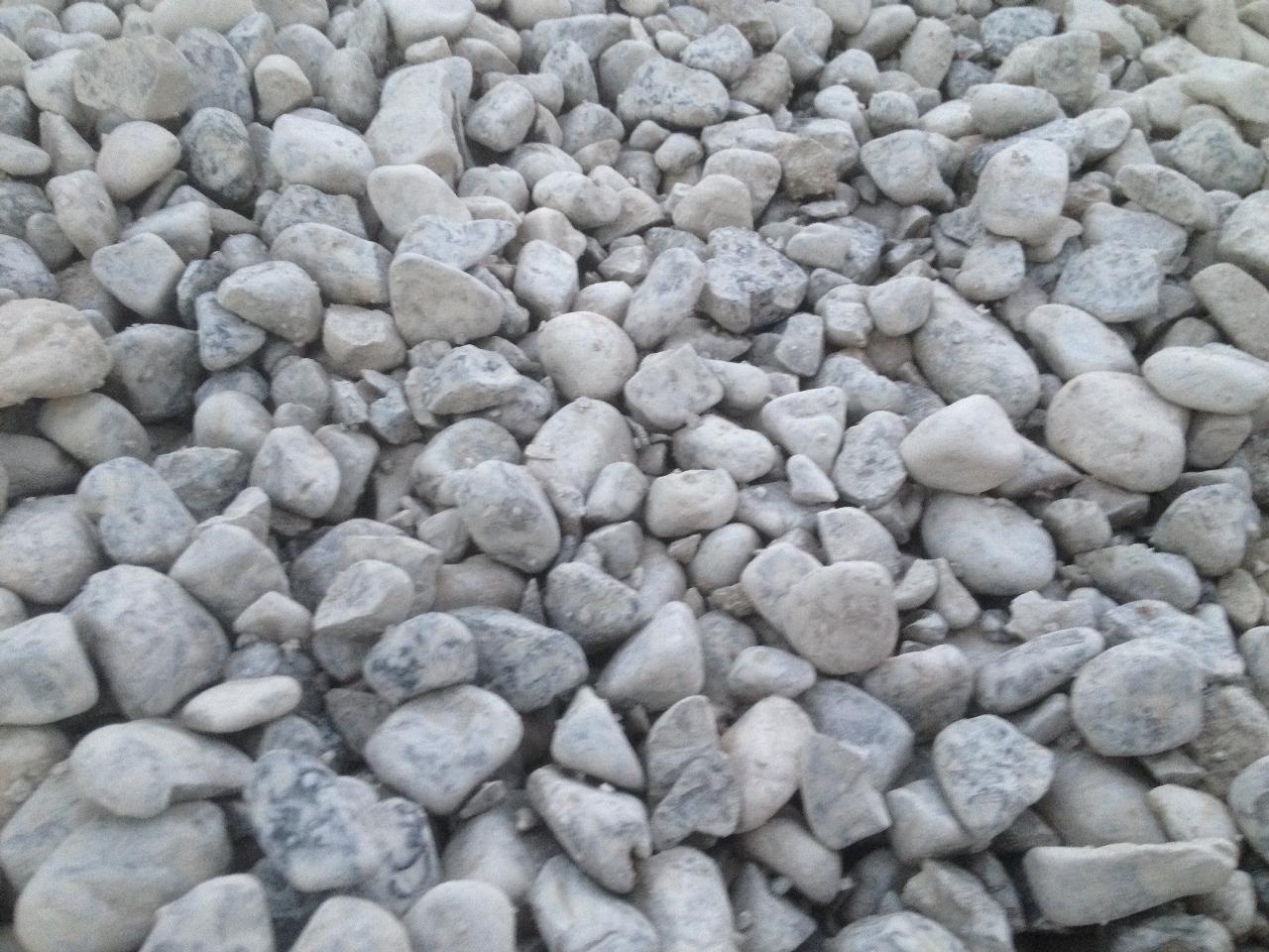

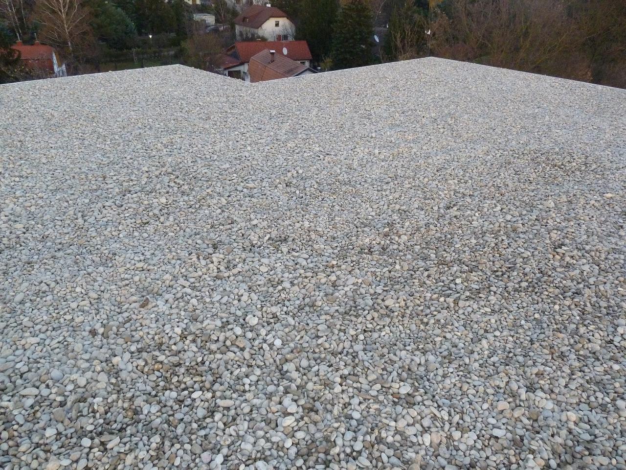

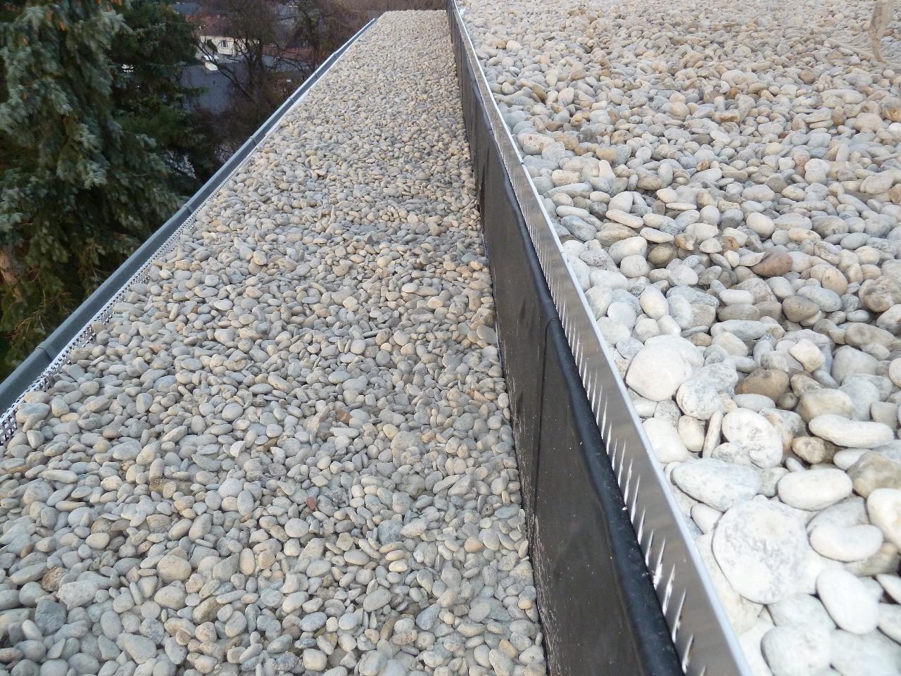

jetzt mußte ich meine bilder nochmal anschauen. damals war mir ja auch gar nicht bewußt, dass es unterschiedliche bekiesungsqualitäten gibt. der baumeister hatte es am günstigsten um irgendwas 1,4k für die ca. 140m2.
bei mir hat's ein wenig runder ausgeschaut.

Meiner hat auch so ausgesehen wie der von Maxducati. Allerdings habe ich den Kies nicht am Dach sondern anderswertig verwendet.
Als ich meinen Kies entgegen genommen habe, war er nass und der Kipper war auch nass (Sommertag ohne Regen).
Also bei mir war er zwar gewaschen, jedoch sehr schlecht!

ich habe einen gewaschenen Rundkies bestellt und erhalten... so glaubte ich und sah es auch damals aus... heuer habe ich den Kies teilweise entfernen müssen (Gründach) und siehe da, ca. 20% waren kleiner als 16mm... da war nichts gesiebt und gewaschen.
Sehen tut man es nicht oberflächlich (@brink) und aus 2m Entfernung, sondern man muss schon die oberste lage entfernen und schauen was sich unten sammelt.
Ich bin mittlerweile der festen Überzeugung, dass es den gewaschenen gesiebten 16/32 Kies zwar gibt aber er wird nur in seltensten Fällen auf die Flachdächer gebracht.

@maxducati: Rundkies ist so eine Sache. Es braucht schon sehr stark fließendes Gewässer, damit Man runden Kies entnehmen kann (so "rund" wie bei deinen Fotos bekomme ich z.B. gar keinen Kies).
Die Sieblinie scheint aber nicht zu passen, und gewaschen sieht er nicht wirklich aus. Kann sein, daß der Regen das erledigt (und dein Vlies auf der Abdichtung frühzeitig verstopft).
Wie sieht denn der Dachrand (Kieseinfassung) aus? --> es darf durch starken Wind kein Kies hinunterfallen! --> Verletzungsgefahr
Zum i-Tüpfelchen-Reiten: zur Windsogsicherung sind mindestens 6cm Kies (ohne weiteren Nachweis) nötig (in den Ecken mehr) - Bis 10 m Höhe ohne Attika ... ÖN B 3691
