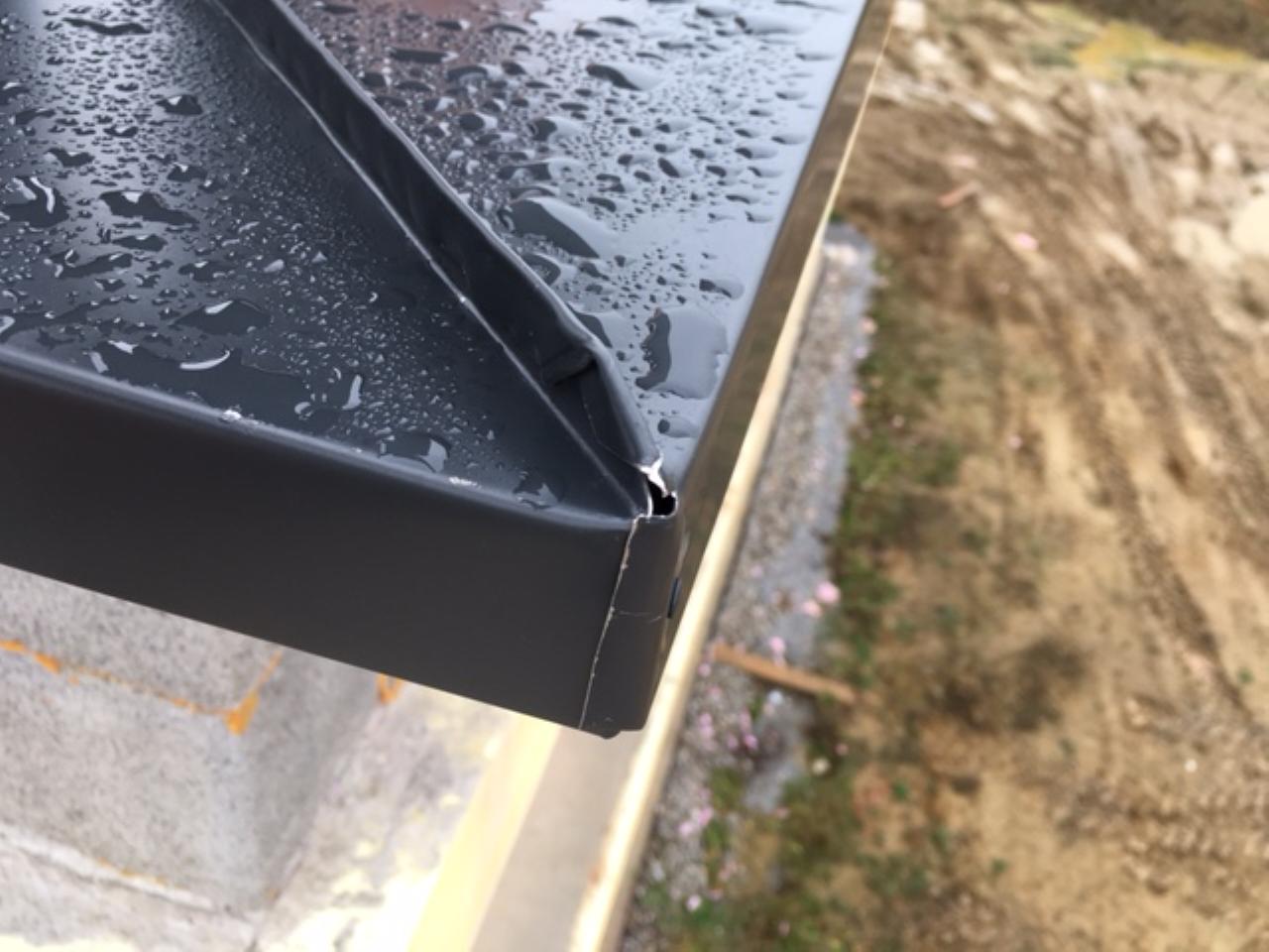

ich bin neu hier und wende mich mit der anschließend beschriebenen Frage an euch weil ich im Forum leider keinen Fall mit einem Stehfalz inkl. Loch gefunden habe.
1)Meine Attikaverblechung wurde mit Alublech gemacht und in den Aussen und Innenbereichen der Stehfälze (Eckbereiche der Attika) sind Löcher vorhanden. Ich weiß leider nicht ob es Fachgerecht anders gelöst werden muss oder ob man hier einfach nachträglich abdichtet.
2)Wo die Blechbahnen Stirnseitig miteinander verbunden sind steht bei mir eine Pfütze(Blech hat eine leichte Welle). Meine Frage: Kann hier Wasser unter die Verblechung eindringen? Da ich leider nicht genau weis wie diese Verbindungen gemacht wird kann ich mir die Frage nicht beantworten.
Die Bilder Zeigen die Bereiche:
2016/20161127181860.jpg
2016/20161127317518.jpg
2016/20161127582646.jpg
2016/20161127794979.jpg
2016/20161127985721.jpg
Bitte um eure Fachkenntnis und Hilfe.
DANKE!

haben auch viel stehfalz verbaut und das schaut anders aus. keine löcher. für mich schaut das aus als ob der spengler sein handwerk nicht beherrscht.

was die Falze anbelangt, kann man ohne zu übertreiben von einem Pfusch sprechen. Wenn das von einem gelernten Spengler gemacht wurde, sollte
man diesen den Gesellenbrief sofort entziehen. Wie ein fachgerechter, wasserdichter Stehfalz angefertigt wird, sieht man in diesem Video.
Suche nach "Falz - stehend für eine Mauerabdeckung - Abdeckbleche - Haltebleche". Da kommt ein YouTube Video.
Es gibt aber auch Fachfirmen, die solche Winkelbleche für Attika ohne Falz anfertigen. Bei denen gibt man die Maße und das Material bekannt und man bekommt einen perfekt gearbeiteten Attika Winkel ohne Falz. Siehe äbay 170849747232. Kostenpunkt ca. 35 Euro je Winkel. Ob die andere Verbindung dicht ist, lässt sich anhand des Fotos nicht beurteilen.

Attikaverblechung - Die müssen mit Gefälle zum Haus hin verlegt werden, sodass kein Wasser darauf stehen bleibt.
Am besten mit Wasserwaage überprüfen.
Die Verarbeitung ist Pfusch-
Löcher dürfen nicht vorkommen und können auch nicht nachträglich dauerhaft verschlossen werden.
Wie würde die Unterkonstruktion hergestellt?
Hast du Bilder davon?

Die Unterkomstruktion ist so aufgebaut:
-Attika aus Schalsteinen mit Beton überhöht auf Gefälle abgezogen
-Staffeln, zwischen den Staffeln Dämmung
-schaltafeln auf die Staffeln montiert
-Dichtebene (Folie) bis nach aussen an die Schaltafel gezogen
-Haftstreifen für Blech (Innen und Aussen) draufgenagelt(glaub ich zumindest)
-sichtbare Verblechung aufgebracht
Wie die Verbindungen genau aussehen (stirnseitig und auch in den Ecken) kann ich leider nicht sagen.
