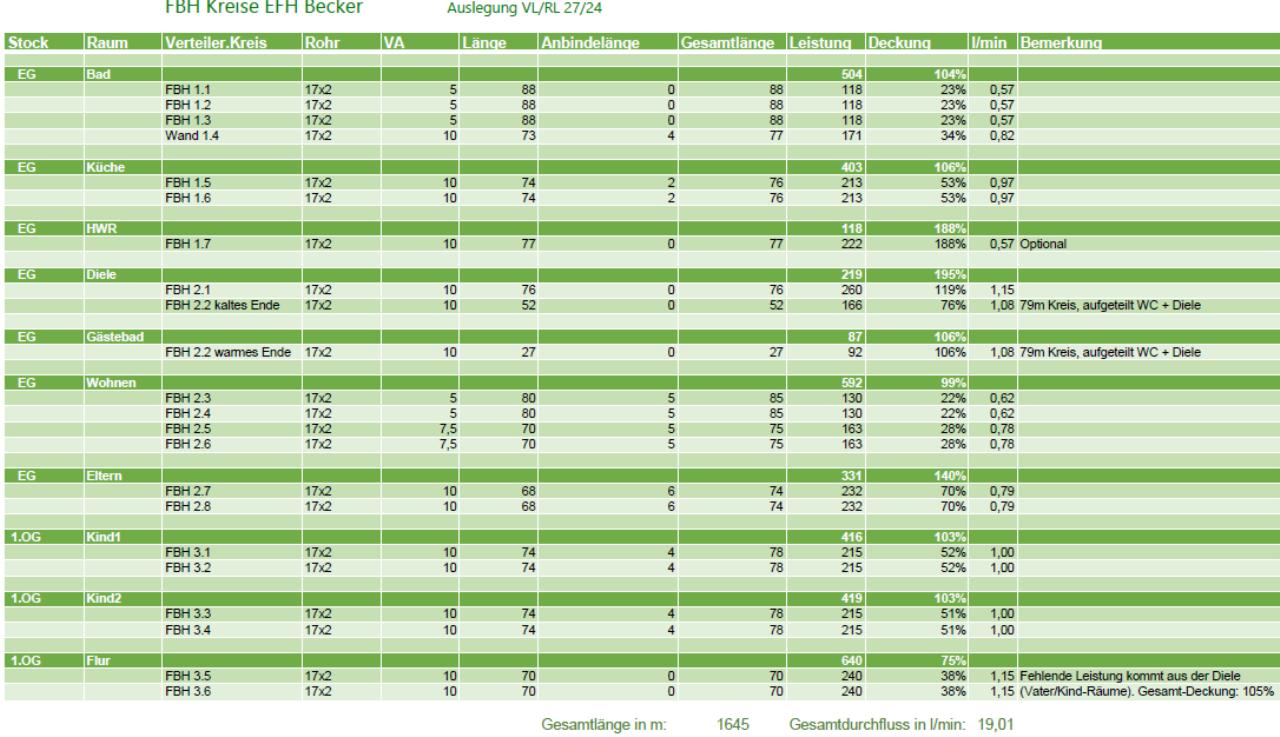

wie genau soll ich eigentlich die ganzen Topometer einstellen? Ich wüsste nicht wie ich anfangen soll da die Nibe ja moduliert.
Muss ich die Pumpe auf 100% stellen und dann versuchen jedes Topometer in etwa einzustellen ?
Es sollen ja insgesamt 19 l/min werden, nur alles beeinflusst sich gegenseitig.

Becker schrieb: Muss ich die Pumpe auf 100% stellen
ja, unbedingt...
Becker schrieb: dann versuchen jedes Topometer in etwa einzustellen ?
immer relativ einstellen.
die längsten kreise mit höchstem volumenstrom ganz offen bertreiben, die kürzeren gedrosselt dann relativ zum wert der langen beistellen.
wie du schreibst:
-> iterativ, mehrere durchläufe notwendig zum feintuning...

Ok, beim Estrich Programm läuft die Pumpe ja permanent auf 100%, da bietet es sich ja an die Topometer in Ruhe einzustellen.
Mein längster Kreis ist 88m, mein kürzester 70m. Laut skyme darf aber kein Ventil voll offen sein.

Er hat mir geschrieben:
Doch, natürlich muss man die "drosseln", also einstellen. Wenn du das Ventil komplett auf lässt, stellen sich nicht die 103, 104 oder 106% ein, sondern je nach Druckverhältnissen eventuell auch 130% - dann aber mit einer zu hohen Rücklauftemperatur, weil viel zu viel Wasser durchfließt. Die 103% sind das, was diese Kreise bei der gegebenen VLT/RLT liefern würden, wenn der Raum es abnehmen würde. Dafür bräuchten die Kreise dann auch nicht irgendeinen Durchfluss, sondern 1,03 * den angegeben Durchfluss, also 1,03 l/min. Da der Raum aber weniger Leistung benötigt, muss auch der Durchfluss geringer sein, da sonst die Rücklauftemperatur steigt.

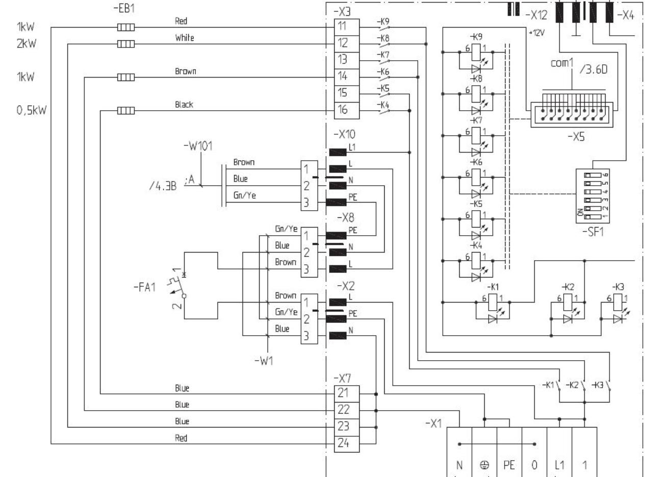

Nochmal zur 1x230V oder 3x400V Version: - Die 3x230V Version wird im Installateurhandbuch gar nicht beschrieben, die gibt es wohl in Deutschland nicht, weil die ohne "N" Leiter angeschlossen wird.
Habe mir mal den Unterschied zwischen der 1x230V und der 3x400V Version angeschaut.
Die 1x230V hat max. 4,5kW.
2017/20170414414142.jpg
Es werden dabei alle 4 Heizelemente mit einer Phase gleichzeitig bestromt, ich würde es 4x 230V nennen.

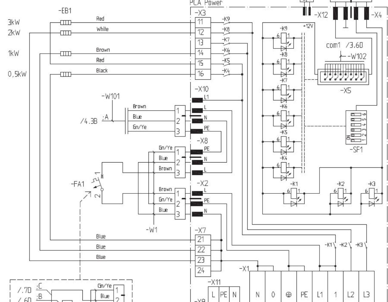

Die 3x400V hat max. 6,5kW.
2017/20170414319547.jpg
Es werden dabei ebenfalls alle 4 Heizelemte mit verschiedenen Phasen bestromt und zwar:
230V L1-N (0,5kW)
230V L2-N (1kW)
230V L3-N (2kW)
400V L1-L3 (3kW)
Ich frage am Dienstag mal meinen HB ob er meine F1255 schon bestellt hat, wenn nicht will ich die 1x230V Version haben.
In jedem Fall benötigt die F1x55-6 ohne el. ZH immer nur L1 (für Steuerung, Pumpen & Inverter).
