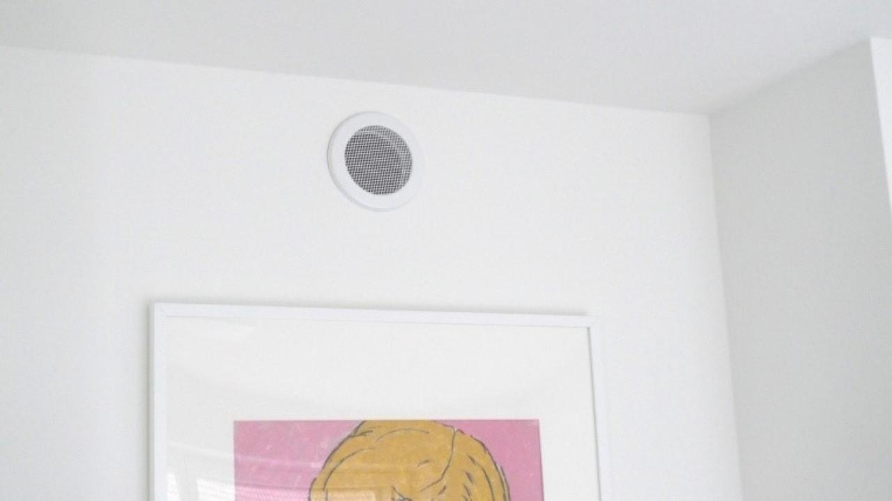

@2moose
kannst du ein bildchen reinstellen?
als ich die alte wohnung verlassen habe, habe ich auch bei den zuluft ventile gestaubsaugt und ausgemalt.
nun im neuen haus, habe ich andere zuluft "abdeckungen". mal schauen.
aber laut deiner erklärung müßte es bei allen zuluft öffnung passieren, wo staub sich verwirbelt, richtig?

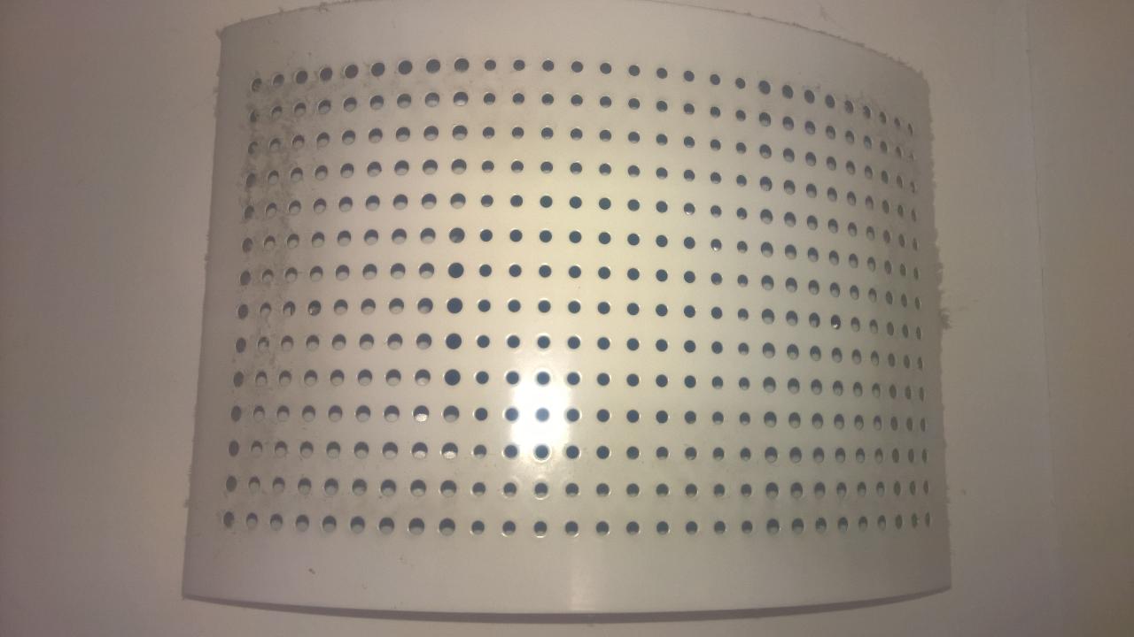

  •  2moose
24.11.2016  (#11)
2016/20161124680689.jpg
[Strg] + linke Maustaste aufs Bild, dann kommt die volle Auflösung. Leider hat mein Schatz vor 2 Wochen drübergesaugt. Am Rand fusselts mehr, innen hab ich nix entdeckt. Auch am Rand des Ventils und an der Wand legt sich Stuab an.
  •  Fantipooh12
24.11.2016  (#12)
Lustig, unsere sind grad geputzt, aber bei uns legt sich der exakt gleiche Staub waagrecht über die mittigen 3 Reihen der Löcher drüber!!! Also die Idee mit der zuströmenden Luft am Rand scheint es nicht zu sein....und nur im Wohnzimmer (alle beide Ventile, sie liegen an der gleichen Wand nebeneinander)...
  •  brink
24.11.2016  (#13)
danke!
ja, unter anderem hatten wir in der alten wohnung auch solche, mit selben effekt, wie bei dir schön zu sehen ist.
dann hatten wir so halbkugeln mit horizontalem schlitz.
und noch eine variante..
nun haben wir diese. mal schauen, wie diese tun. den anschluss an die mauer könnte ich noch mit akryl zumachen..
2016/20161124871386.jpg

  •  Fantipooh12
24.11.2016  (#19)
...die ersten 4 Reihen im Ventil sind von hinten mit einer Art Klebenstreifen zugeklebt (die bleiben sauber, obwohl ja sogar Klebefläche durch die Löcher vorhanden wäre). Die nächsten 4- Reihen sind schwarz bedeckt, dann folgen die sauberen Reihen. Das klingt schon sehr plausibel mit der zurückströmenden Luft von der oben stark herausblasenden Zuluft.... Außerdem haben wir einen Fliesenboden mit einem sehr starken Abrieb, werden schon die Gegenstücke zu unseren Löchern in den Socken da oben hängen .... Hauptsache mit der Anlage ist an sich alles in Ordnung!!! Vielen Dank!!!!
