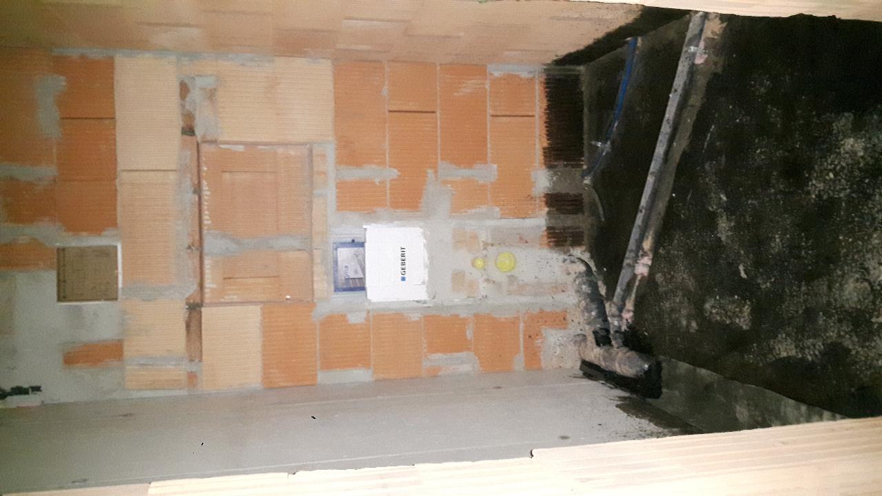

Verohrung bei Kellerboden abdichten - Wie ist der Bodenaufbau? Von unten nach oben?
Mach mal ein Foto von der Situation! Gruss HDE |
Der Bodenaufbau beträgt 19 cm
- 1,5 Bodenbelag - 6,5 Estrich - 3,0 FBH FBH [Fußbodenheizung] Rolljet - 8,0 Schüttung Ich habe vorm Innenputz zumindest den Voranstrich angebraucht und dort wo es ging einen Hochzug gemacht (Hochzug habe ich überall gemacht, damit ich jetzt nach Innenputz anflämmen kann). |
Da kannst Du einfach oben drüber gehen. Einfach beim flämmen aufpassen. Die Wasserleitung sollten innerhalb der Aussendämmung sein. Wo hast Du die Dämmung. Unter der Bodenplatte? Hast Du bei den Mauern/Vormauerungen auch an die Feuchtigkeit gedacht? Gruss HDE |
Ja, bei den Mauern wurde abgedichtet - sollte alles so passen.
Ok, dann werde ich die Flämmpappe vorsichtig "draufkleben". Danke für den Tipp. |
