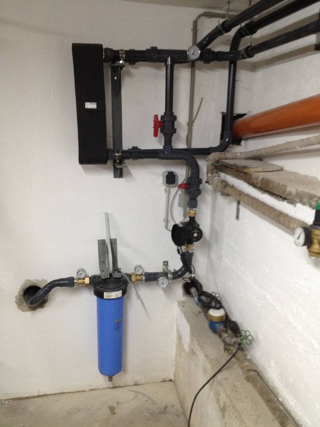

früher wurde das grundwasser direkt durch die wp gepumpt. das hat zunehmend zu problemen geführt, weil wasserqualitäten sehr unterschiedlich und auch veränderlich sind. ein durchkorrodierter wärmetauscher führt dann zum totalschaden der wp wenn wasser in den kältekreis, das herz der wp, kommt.
darum setzen seit ein paar jahren alle hersteller trennwärmetauscher ein. dabei wird das offene brunnenwasser nur über einen zwischenwärmetauscher gezogen, an dessen anderer seite eine ganz gewöhnliche sole-wp hängt. bei modulierender wp hat dieses system keine nachteile, weil durch den permanenten teillastbetrieb der wärmetauscher fast keine verluste hat.
so schaut so ein system aus...
2015/20151104576091.JPG
links unten kommt das brunnenwasser rein, rechts oben (nach vorne ) verschwindet es wieder aus dem bild richtung schluckbrunnen.
dahinter sitzen am wärmetauscher die beiden rohre des solekreises.
die wp weiß gar nicht ob an ihrem solekreis ein flächenkollektor, eine tiefenbohrung oder eine brunnenquelle sitzt...
