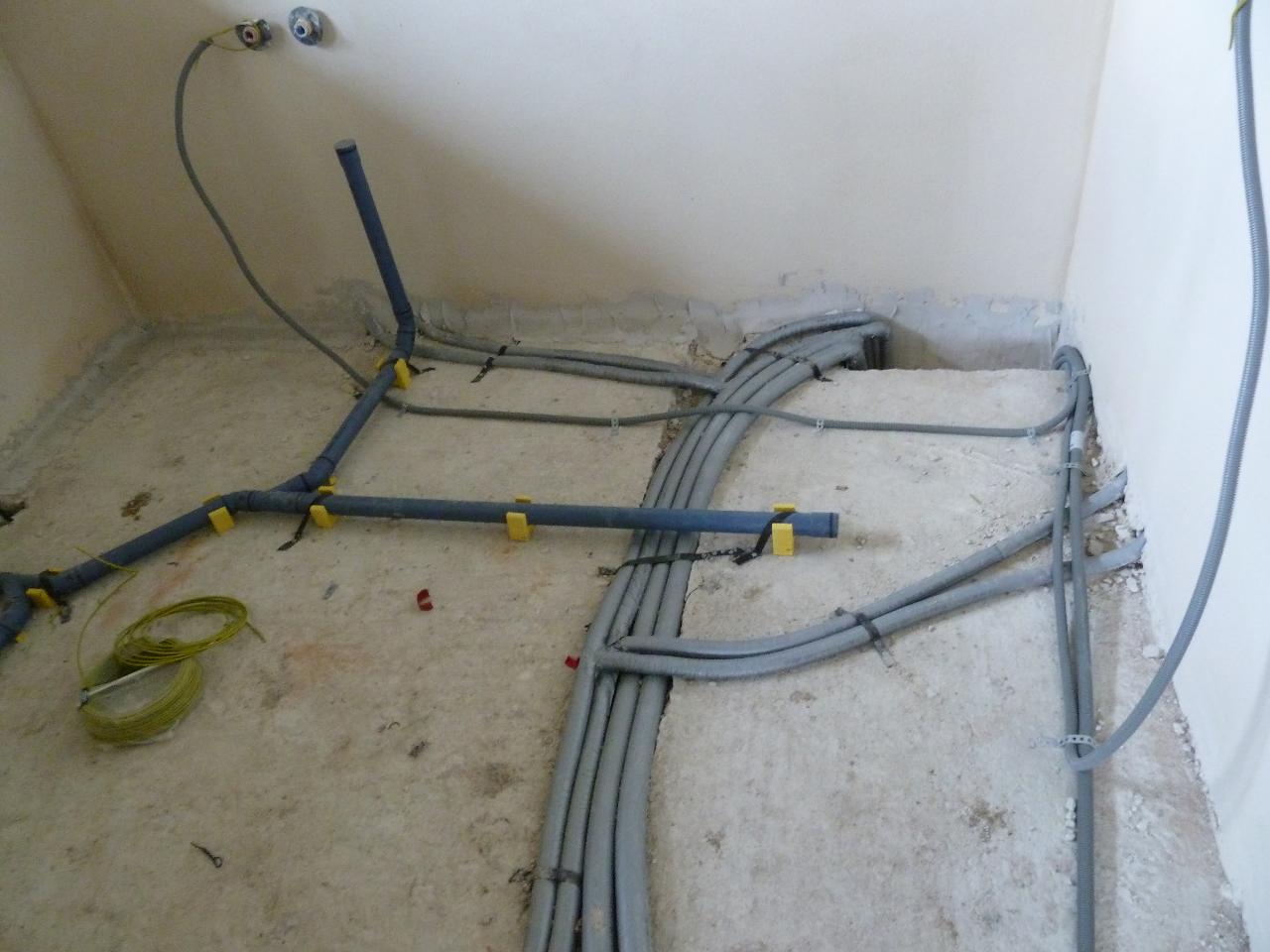

Wie gedenkst du es bez. trittschalldämmung zu machen. Beim estrich ist es einfach. Ohne estrich fehlt mir gedanklich eine stabile ebene auf der all das zeugs steht. Vielleicht möchtest ein "estrich" aber kein betonestrich?
Schütthöhenbedarf kannst leicht rechnen. 2% gefälle, rohrdurchmesser, laufmeter. Bei uns im og im bad war dem installateur 9cm knapp zu wenig. Daher wurde ein kleiner spalt im egdeckenbeton ausgespart, wo einige leitungen liegen. Sowie ein weiterer spalt für wc abflussrohr.

schönes Bild brink. Welcher Rohrdurchmesser wird denn gebraucht für ein Waschbecken? Knappe 4 Meter zum Fallrohr könnten es schon werden, Kücheninsel mitten im Raum.
Wenn ich meinen Tangens richtig angewendet habe (schon Jahrzehnte her seit dem letzten Mal), macht das schon 14cm. >:(
mit einem Grad könnts ja was werden...
