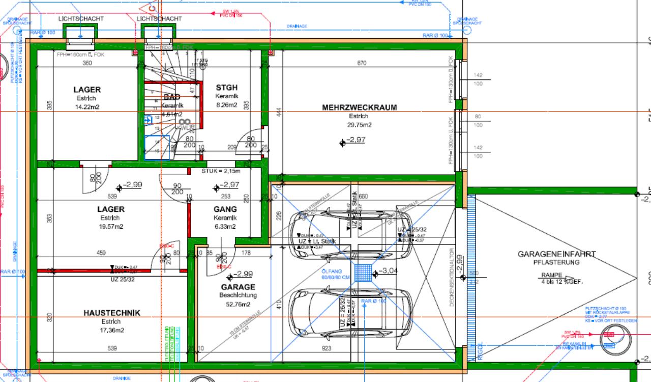

KELLER
2016/2016110548437.png
Im Keller befindet sich auch die unbeheizte Garage, diese ist zu den anderen Räumen und Geschoßen hin isoliert. Der Aufenthaltsraum im Keller soll beheizt seinn, Gang auch. Lagerräume sollen nicht beheizt werden.

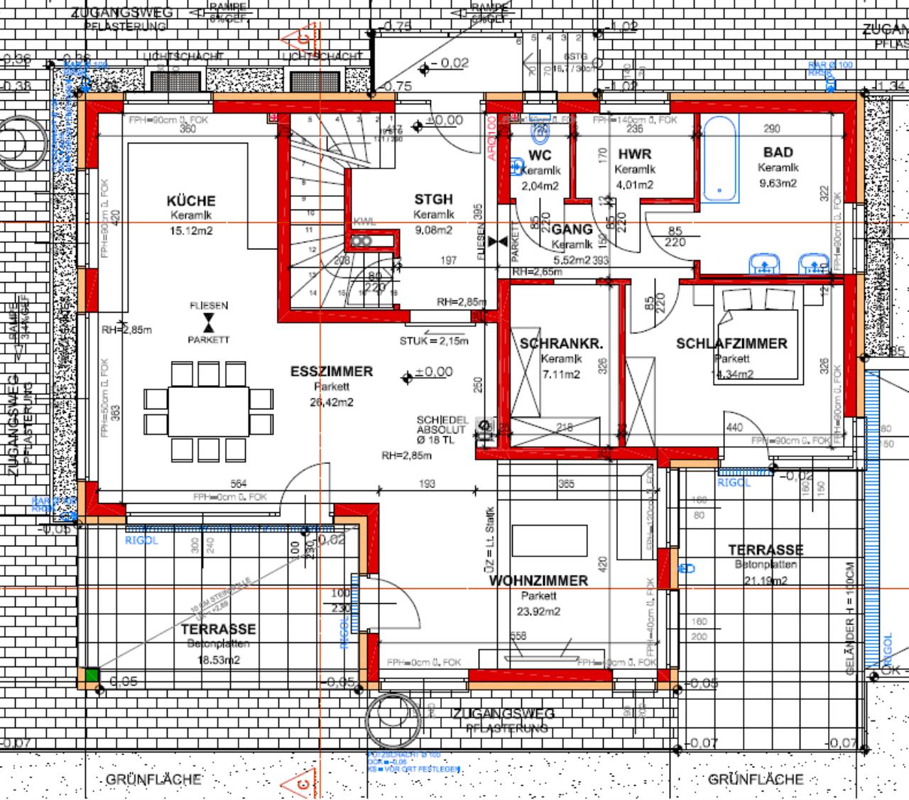

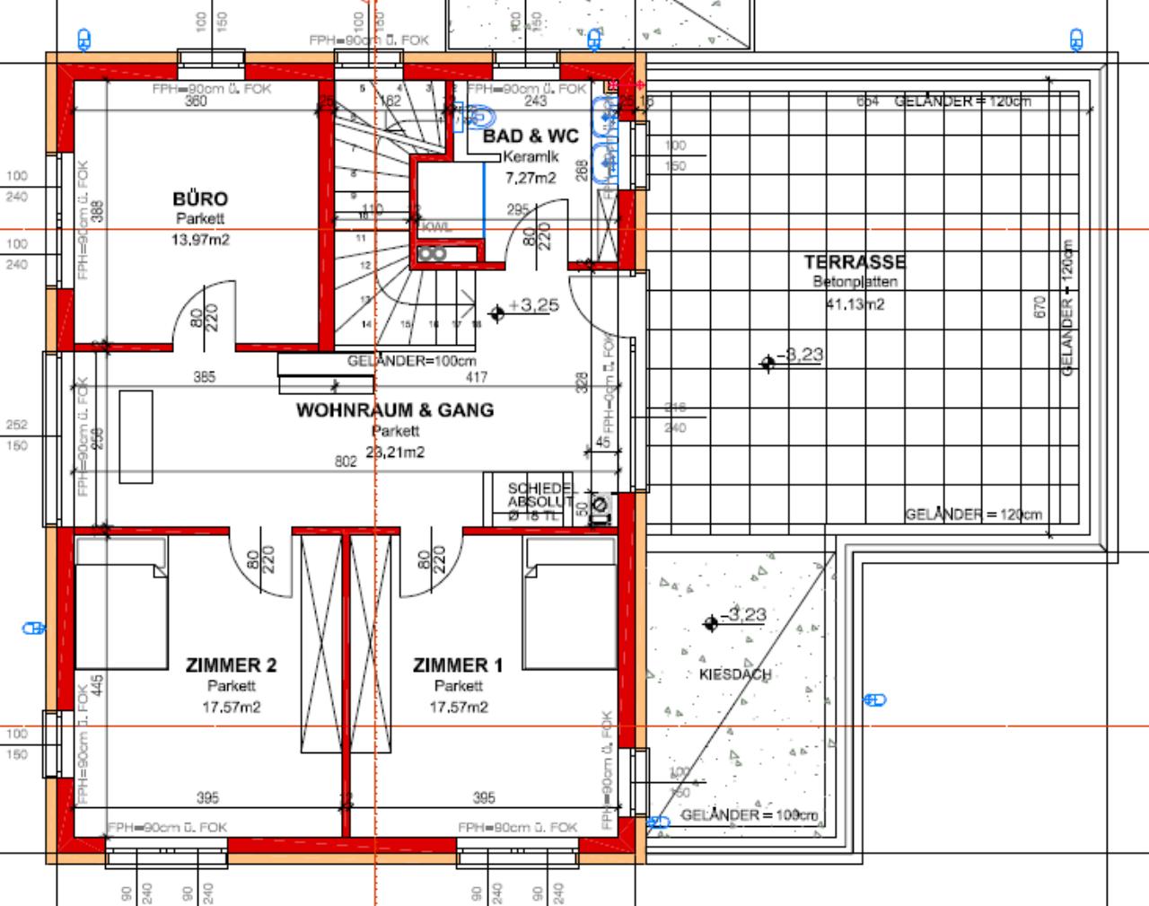

EG
2016/20161105814018.png
OG
2016/20161105550501.png
Das EG ist wie man sehen kann nur teilweise überbaut, das ist bewusst so, weil das Haus sonst viel zu groß werden würde. Andrerseits ist es uns wichtig, dass Schlafzimmer und Haupt-Bad im EG sind, daher ist diese Geschoß größer.

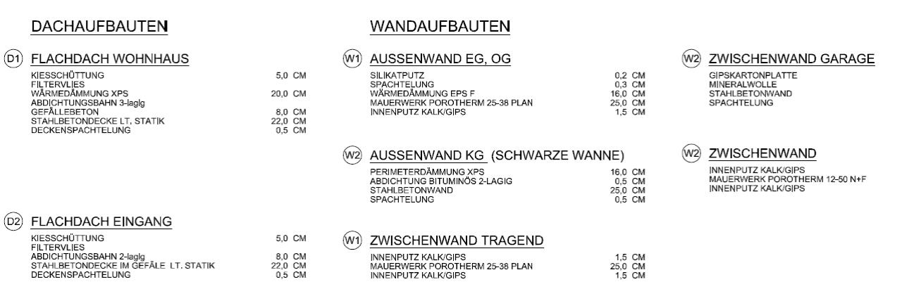

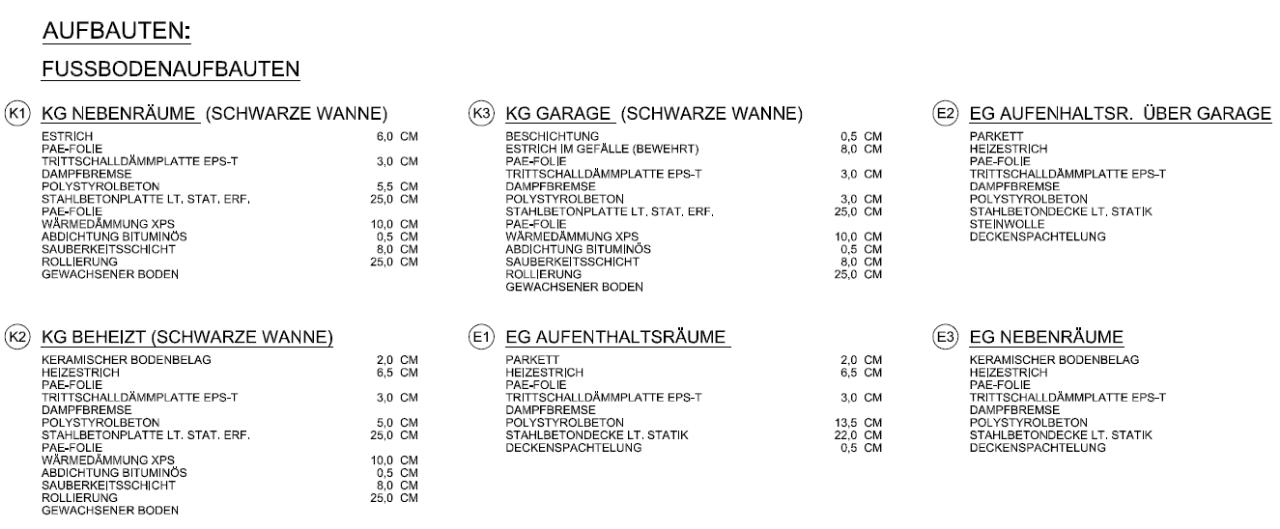

Hier auch noch die Boden und Wandaufbauten
2016/20161105864662.png
2016/20161105139908.png
Mit besserer Dämmung, also z.B. EPS-F Plus 16cm an der Fassade würde sich die Energiekennzahl senken auf 32.1 (von ursprünglich 33.8). Mit 20cm EPS-F Plus auf 30,4.
Jetzt überlegen wir, wo es Sinn macht, ev. noch zu investieren und etwas bessere Dämmung zu verwenden. Eine einfache Möglichkeit wäre, unter der Bodenplatte statt 10cm XPS, 20cm zu verwenden - das wäre von der Fläche her nicht so viel, aber bringt es auch "viel", was schätzt ihr?
Auf der gesammten Hausfassade von 16cm EPS-F auf 20cm EPS-F Plus zu ändern befürchte ich, wird nicht ganz günstig. Hab mir von Austrotherm eine Preisliste runtergeladen und da war der Unterschied:
20cm EPS-F Plus: 31,5€ (excl. MwSt.)
16cm EPS: 20€ (excl. MwSt.)
Also doch ein deutlicher Unterschied, wenn man es auf die Fassadenfläche hochrechnet, wobei ich (noch) nicht weiß wieviel Fassadenfläche es ist und ob die o.g. Preise realistisch sind, ist halt die offizielle Preisliste, nicht der "Marktpreis".
Ich wollte daher mal in die Runde fragen, ob jemand ev. noch Vorschläge hat, ob bzw. wie man mit wenig Aufwand (=Kosten) die Ennergiekennzahl noch verbessern könnte?

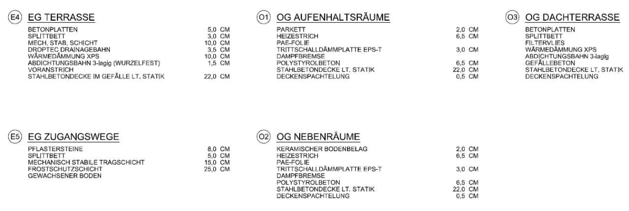

Die wichtigsten Aufbauten fehlenDecke OG sowie Decke EG - Dachterrasse (hier fehlen die Dicken)...
Durch die Decken hast die meisten Verluste, aber generell baust du nicht gerade energieeffizient -> viele Vor- und Rücksprünge, Auskragungen etc...

wir haben 24cm unter der bodenplatte, 30 cm epsf+ an der wand und 40cm an der decke. mit kwl sind wir trotz ganz miesem av verhältnis auf 9.
ich denke, es ist die summe an kleinen dingen, die dann doch viel ausmacht.

Die wichtigsten Aufbauten fehlen...
Oh, hatte ich vergessen, hier sind diese:
2016/2016110675991.png

querty schrieb: 20cm EPS-F Plus: 31,5€ (excl. MwSt.)
gibt es für 19,20€ inkl. Materailkosten https://www.baustoffshop.at/EPS-F-Plus-Fassadendaemmplatte-Austrotherm-200mm-Pack-100m2
die sollten es für die Wand schon sein, dann bist bei U-Wert ca. 0,15. mit 160 EPF f schaffst du gerade 0,24
Beim Dach ein Umkehrdach freut Arne, wird aber kontrovers diskutiert (nicht die Dichtigkeit, sondern, dass kühles Regenwasser unter die Dämmung kommt)
20cm XPS (da keine Angabe gehe ich einfach vom billigsten aus WLS 0,04) bringt U-wert 0,19. So wie es aussieht sind alle Werte nur drauf ausgelegt, dass die Vorgaben knapp schafftst. Das Dach bekommst du mit 28cm XPS WLS 0,034 auf einen U-Wert von 0,12.
Kosten 30,-€/m² inkl. Material https://www.baustoffshop.at/AKTION-XPS-G30-SF-Stufenfalz-Pack-140mm-225m2-Pack
u-wert.net ist für solche Rechnungen sehr zu empfehlen. Dort kannst du alle Bauteile durchrechnen und auch noch den Wärmebedarf errechnen. Du siehst also sofort, was welche Änderung im Aufbau bringt.

Alpenzell hats erwähntDie Dämmdicken könntest zumindest auf Stand der Technik bringen, also mind. 20cm Wand / 30cm Decke.
Unter der Platte würde ich nicht sparen, da kannst nie wieder hin ohne Totalschaden!
Auf u-Wert.net kannst alles ein wenig simulieren...

Also ich habe 20cm XPS unterhalb
Wandaufbau mit 0,100
und bei der OG Decke mit 44cm Zellulose gedämmt.
Hab ca. EKZ 16 erreicht.
Also an deiner Stelle würde ich oben auf alle Fälle mehr dämmen.
Die 20cm Dämmung die du beim Wohnhaus hast habe ich bei der Garage gemacht.
6.11.2016  (#9)
Wow, wie dick ist dann dann der gesamte Wand/Deckenaufbau?
Wand hat ca 60cm... 25er ziegel, 30 dämmung und halt bissl was f innenputz und fassade. Stört aber auch nicht.
Decke müsst i nachschaun. Das seh ich sowieso nie mehr und ist somit egal.
  •  VWG 40
6.11.2016  (#10)
Ist ein Holztiegelhaus
Putz
80mm Holzfaserdämmplatte
240mm Holzriegel mit Zellulosedämmung
15mm OSB/3 luftdicht verklebt
15mm OSB/3 nicht nötig (ist nur wegen Pfuschausbesserung)
80mm Installationsebene mit Steinwolle gedämmt
15mm OSB/3
15mm GKF Platte
U-Wert von 0,100 W/m²K
OG
240x80 Sparren und dann noch aufgedoppelt mit 200x50 und das ganze mit Zellulose ausgeblasen.
8cm Hinterlüftung und Foliendach.

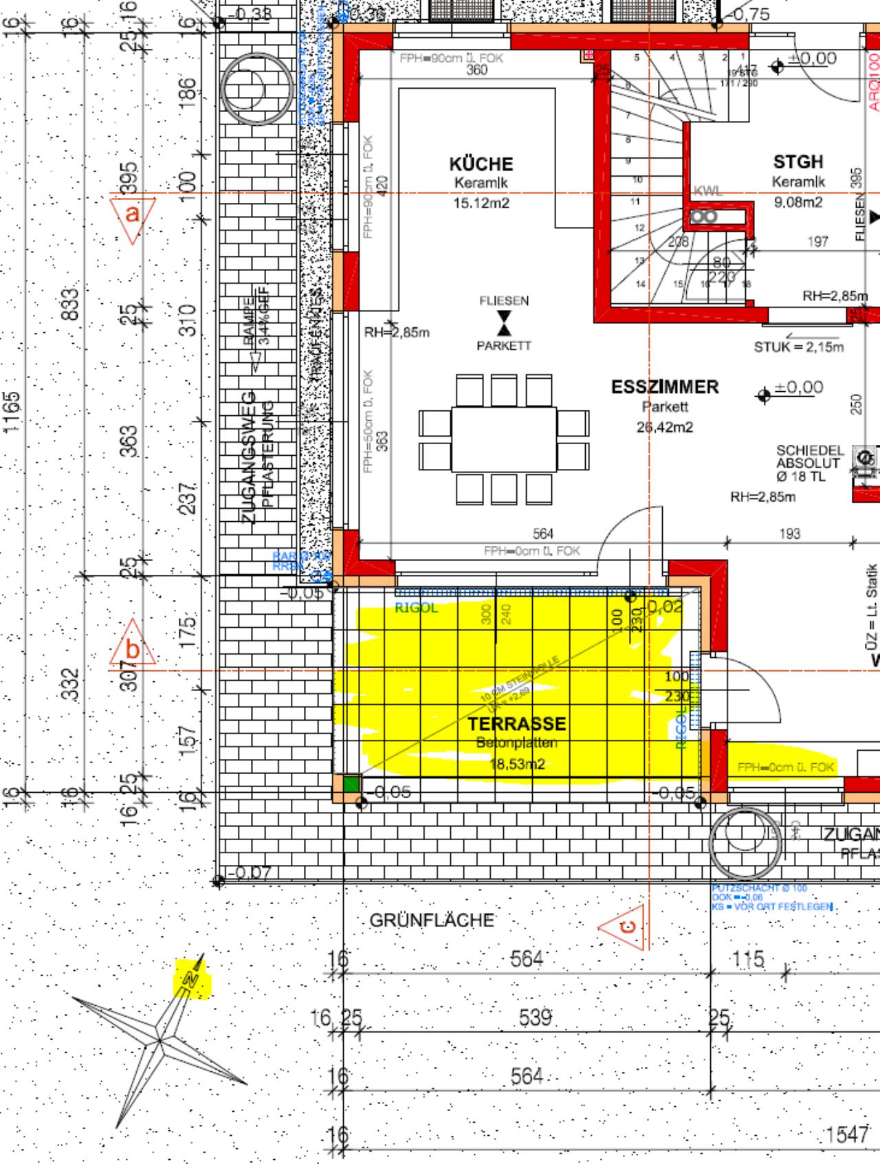

N ist oben? Ich sehe keine Windrose.
Unnötige Fenster in N vermeiden.
Den Technikraum ist genau am gegenüberliegenden Eck vom Bad (lange Wege) und nochdazu unter der Terasse.
Der geheizte Kellerraum ist wiederum genau gegenüber. Die Abwärme der Technik wird nicht genutzt und die beiden Räume heizen den ganzen Keller mit.
Die Fensterfläche in WZ und Ess wäre mir zu viel. Das Eckfenster in SZ wirklich nötig?

Hab auch grad entdeckt, dass dein technikraum an der wohl sinnbefreitesten stelle positioniert ist, die man in diesem keller finden konnte. Furchtbar lange leitungswege und wie schon erwähnt, abwärme bleibt ungenutzt.

2016/20161107739876.png
Der Technikraum ist direkt unter der Terasse. Das war ursprünglich garnicht so vorgesehen, es war gedacht, dass unter der Terasse einfach nichts (=Erde) ist. Dann haben wir uns aber gedacht, dass die Mehrkosten sehr gering sein sollten und sich dieser Raum für Erdwärmepumpe, Pufferspeicher u.a. anbieten würde, in Kombination mit einen z.B. Grabenkollektor.
2016/20161107385138.png
Der ursprüngliche Technikraum war im Nordwesten, wo jetzt ein Lagerraum eingezeichnet ist. Wenn das keine gute Idee ist und/oder die Mehrkosten doch höher sind, würden wir diese Raum auch wieder weglassen und der Technikraum wandert zurück an die ursprünglich geplante Position. Ich hätte gedacht, es wäre ein Vorteil, wenn der Grabenkollektor südliche des Hauses ist und man von diesem gleich direkt die Verrohrung zum Technikraum machen kann.
rocco81 schrieb: Die Fensterfläche in WZ und Ess wäre mir zu viel. Das Eckfenster in SZ wirklich nötig?
Naja, ich kenne den Wintergarten aus dem Elternhaus und unsere Idee war immer, dass wir uns keinen Wintergarten leisten können/wollen, dafür aber unser Essbereich und Wohnbereich ein "Wintergartenfeeling", also mit sehr viel Licht haben soll und auch mit direktem Blick in den Garten. Das war immer meine Wunschvorfstellung, dass ich während dem Frühstücken direkt in den Garten sehen kann. ;)
Eckfenster im SZ ist unnötig, hier können wir auch 2 normale Fenster machen, Danke für den Hinweis.

brink schrieb: oder querty du möchtest die fenster so, dann ist klar, dass du bei fenster/glas optimieren wirst müssen.
Eigentlich schon (s.o.) und die großen Fenster sind auch nach Süden od. Westen ausgerichtet. Von daher hätte ich gedacht, dass das schon passt.
