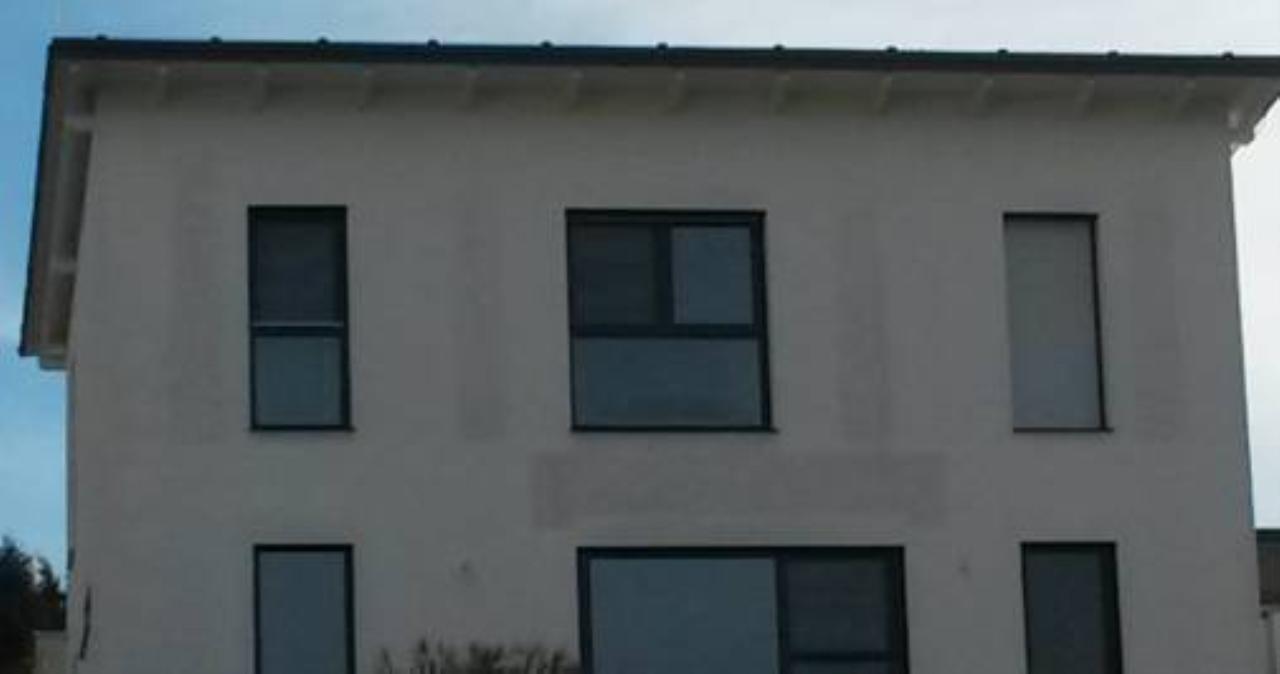

Hallo, wer von euch hat noch mit 50er Ziegel (also ohne WDVS WDVS [Wärmedämmverbundsystem]) gebaut?
Wie ist eure Fassade danach ausgeführt worden? Also, wie oft genetzt und verspachtelt, welcher Oberputz, Körnung, welches Produkt, welche Farbe... ?
Wir haben nämlich Probleme mit der Fassade und würden gerne herausfinden ob es am Aussenputz selbst (evtl. falsche Verarbeitung etc.) liegt.

BK1982 schrieb: Wir haben nämlich Probleme mit der Fassade und würden gerne herausfinden ob es am Aussenputz selbst (evtl. falsche Verarbeitung etc.) liegt.
Magst die Problematik nicht ein wenig näher erläutern? Vielleicht kann man anhand des Schadensbildes ne Ferndiagnose erstellen...

  •  BK1982
24.10.2016  (#5)
Schadensbild siehe hier: http://www.energiesparhaus.at/forum/42437_2
Hier auch ein aktuelles Bild:
2016/20161024388186.jpg
"Kleinermuk" beschreibt es in meinem anderen Thread zwar ganz gut, trotzdem stellt sich für mich in erster Linie die Verschuldensfrage.
Bzw. ob die Fassadenfirma nicht zumindest Hinweispflicht gehabt hätte.
Mich hätte hier einfach interessiert, wie bei anderen 50er-Ziegel-Häusern die Rollokästen, Betonüberlager bzw. andere Betonelemente ausgeführt (überdämmt) sind. Kann mir nämlich kaum vorstellen, dass alle mit den im anderen Thread benannten Dämmstoffen (Hanf, Flachs, Kork, Kokusfaser) gedämmt haben. Bzw. interessiert mich dann eben auch die Fassadenausführung (wie oft genetzt, verspachtelt, welches Material etc...).
Wir haben z.B. NanoporTop von Baumit, wo mit "Selbstreinigungseffekt", "bleibende Sauberkeit und Schönheit", "verschmutzungsarm" und "saubere Fassade durch Licht, Luftfeuchtigkeit und Wind" etc. geworben wird.
Es gibt ja auch Häuser, welche größtenteils aus Beton inkl. Überdämmung bestehen. Sind hier die eigentlich weißen Fassaden dann alle nach 2 Jahren grau aufgrund der Feuchtigkeit die nicht so schnell verdunsten kann??? Kann ich mir auch nicht vorstellen...
LG BK

24.10.2016  (#7)
Ist das eine aktuelle Aufnahme? Will heißen, das Schadensbild bei den jetzigen Temperaturschwankungen viel schlimmer?
Siehe im anderen Thread von Kleinermuk: "..korrekte Dämmumg wäre unter der Berücksichtung der Speichermasse und des Dampfdiffussionswiderstandes..". Wenn das berücksichtigt wird gibts keine Probleme.
Selbst wenn die Verschuldensfrage klar wäre, heisst es leider nicht das es wirklich was zu holen gibt. Trotzdem dass Thema mal beim ausführenden Betrieb ansprechen...
Um den optischen Schaden abzufangen wär wohl nur ein Behang der Fassade vlt. am einfachsten. Holz, Platten...
Hätte keine Idee das problem ohne die Fassade aufzumachen in den Griff zu bekommen. Selbst mit einer anderen Putzfarbe würds wohl trotzdem ersichtlich sein.
  •  BK1982
24.10.2016  (#8)
Die Aufnahme ist recht aktuell (13.10.). Aufgenommen um 10:00 Vormittag.
Die Fassade schaut aber jetzt grad auch so aus.
Arbeitskollege hat mit der selben Baufirma gebaut und auch diese Säulen im OG - keine dunklen Stellen. Seine Fassaden-Daten weiß ich aber (noch) nicht.
Beim Nachbarn (auch 50er Ziegel) ist mir aufgefallen, dass dieser bei den Rollokästen und im Bereich der EG-Decke (bei den LZB-Abschalwinkeln) auch dieselben dunklen Stellen hat (es ist als würde man die Rollokästen / EG-Decke "durchsehen" durch den Putz). Schaut aber halt bei Weitem nicht so schlimm aus wie bei uns....

  •  Squawvally
27.10.2016  (#14)
Ich habe gleich gebaut wie Executer. Sturzdämmung 100mm.
Die Betonstürze (Fenster und Hebeschiebetür) sind auch hinter dem Raffstorekasten und somit von außen nicht sichtbar.
Deckenlager haben wir auch gleich gemacht (wegen Kondensatbildung und Putzriss).
In deinem anderen Trade wird die Problematik eh gut beschrieben.
Ergänzen möchte ich noch, dass möglicherweise durch die Dämmung im Betonbereich zuwenig Wärme nach außen gelangt. Dadurch wird die Oberflächentemperatur des Außenputz zuwenig erwärmt, der Taupunkt wird unterschritten und Kondensatbildung ist die Folge. Wenn die Feuchte abtrocknen kann, sind auch die Flecken verschwunden.
Ist die Abtrocknung nicht mehr gegeben sammelt sich wahrscheinlich die Feuchtigkeit im Bereich des Außenputzes.
Ich gehe davon aus, dass in der Umgebung Grünflächen, Gewässer oder auch Wald ist, wodurch eine verstärkte Anreicherung der Außenluft mit Feuchtigkeit gegeben ist.
Demnach müssten Deine Fenster außen auch anlaufen, oder?
