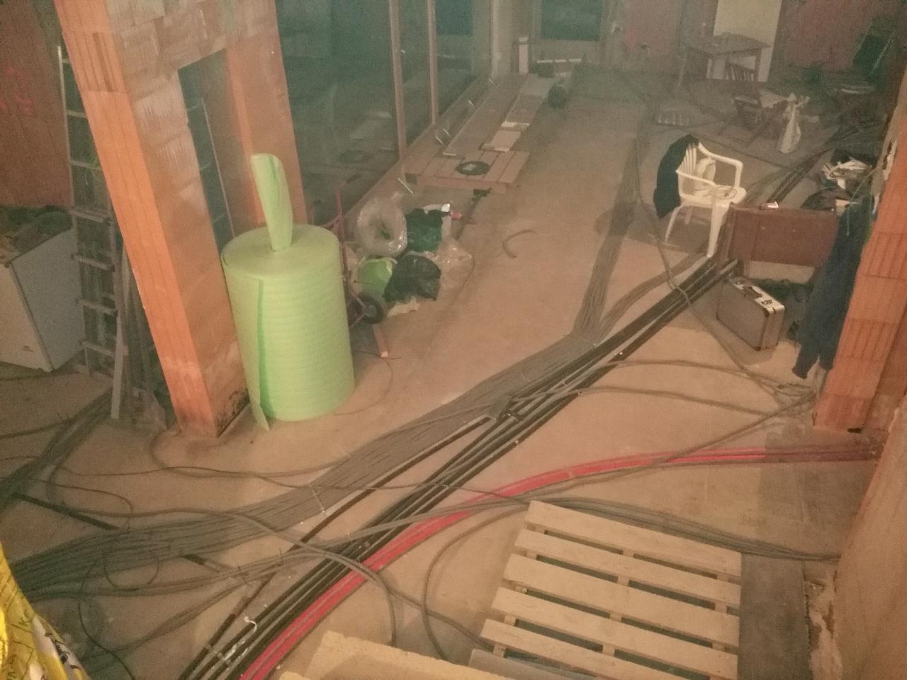

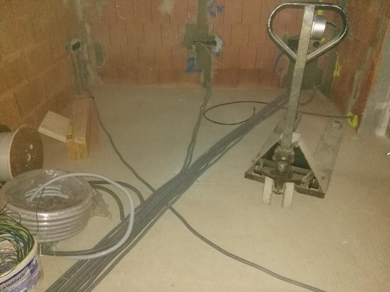

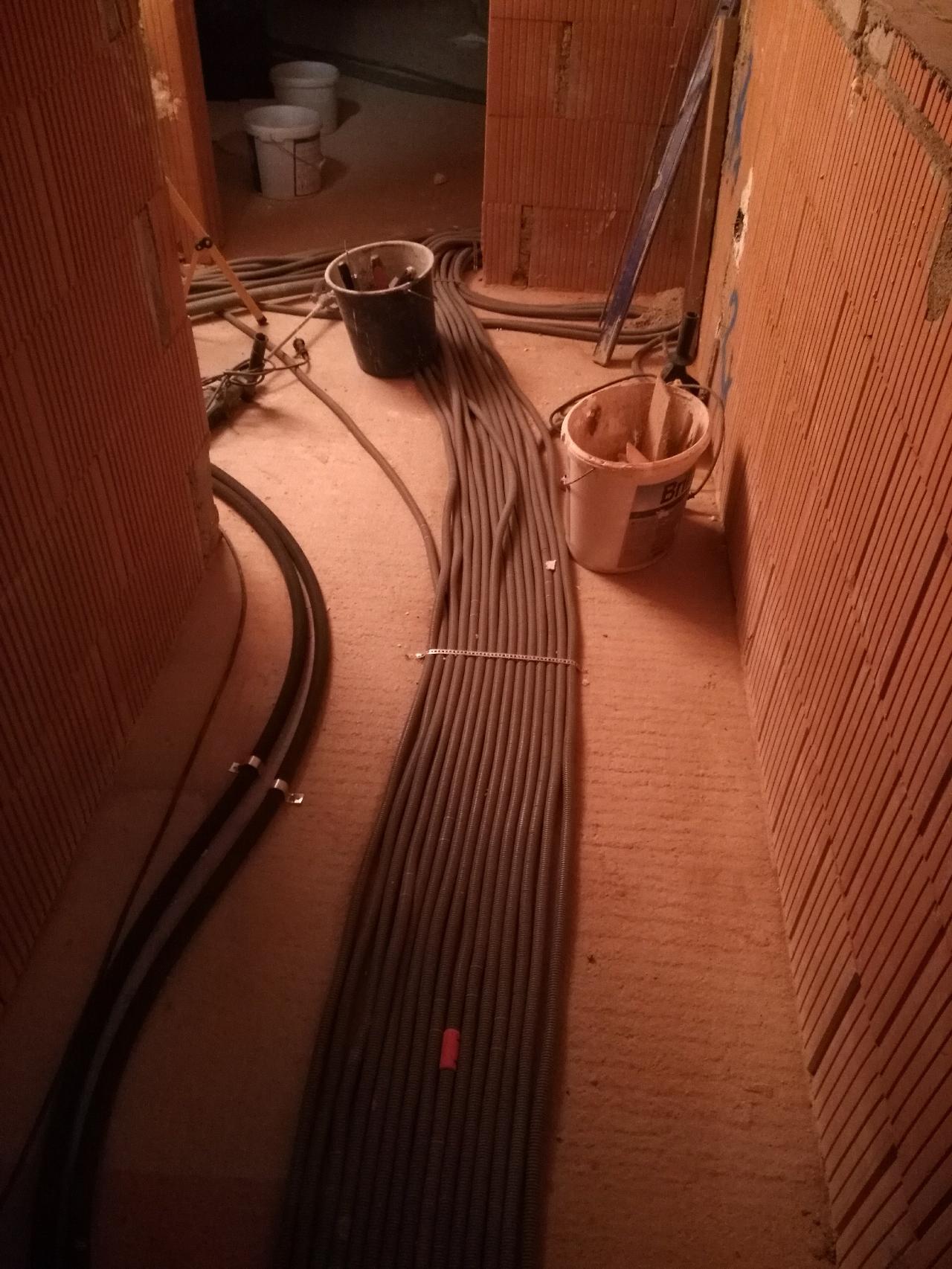

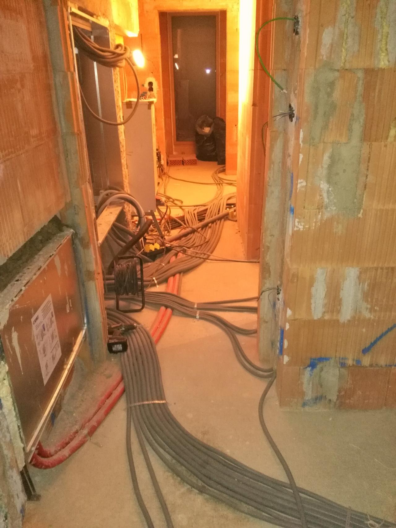

Bei uns kommt der Innenputz am 31.10....
Also ich hab auch die Schläuche mit den eingezogenen Drähten...
Der Putzer sieht die Sache nicht ganz so dramatisch. Wegen abdrücken und so.
Nur bei einer Stelle meinte er soll ich halt 10/10er Kantel auflegen und Schaltafeln drüber legen. Aber das ist auch nur ein kleiner Bereich wo wirklich viel zusammenkommt. Bei den restlichen Schläuchen passen seine Jungs schon entsprechend auf.
Und wenn doch mal einer kaputt geht... Naja dann heißt es halt Schlauch abschneiden, Drähte raus, Schlauch stückeln und Drähte wieder rein. Ist zwar blöd aber naja - net wirklich ein Drama...
Die anderen Schläuche hab ich schon mit Hilti-Lochband befestigt. Da gehst drauf wie auf einer Autobahn emoji
Von dem abgesehen sind die FXP Schläuche wirklich gscheit stabil.
Ich seh die Zeitersparnis beim Verlegen der Schläuche mit eingezogenen Drähten hier viel positiver emoji
Wir haben zu zweit net ganz 6 Tage für die gesamte E-Installation gebraucht. (a bissal a Bus und Raffstoresteuerung inklusive)
Und noch einen Tag dazu für ca. 175 Dosen zum eingipsen.
Dieser Bereich wird mit Schaltafeln abgedeckt. Dort ist es einfach gewaltig eng und es kommt an Haufen Zeugs zusammen:
2016/20161019169811.jpg
So schaut's in den anderen Räumen aus:
2016/20161019251382.jpg
2016/20161019999590.jpg
2016/201610195196.jpg
Hast du die E Schläuche im Keller schon verlegt?
Weil ich hab für meinen 45m² ca. 4-5 Stunden inkl. Voranstrich gebraucht. (Alleine)
Ist also nicht wirklich der riesen Zeitaufwand. Wenn dir jemand hilft geht's um einiges schneller....
