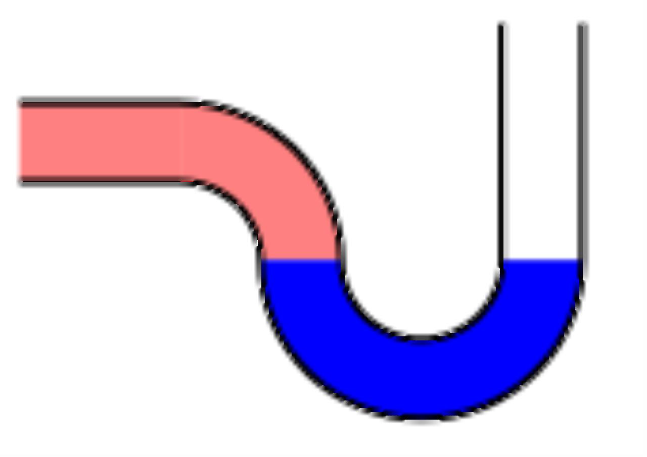

wolfgangpue schrieb: Was gibt es für Alternativen? Ich möchte bei mir im Technikraum auch einen Siphon setzen
siphon ist ok, wenn darin wasser steht.
nur mechanische klappe klappt wie lightrays bemängelt.
stell dir das so vor wie am klo. da hast auch wasser stehen und kanal ist nicht zu riechen. ;)

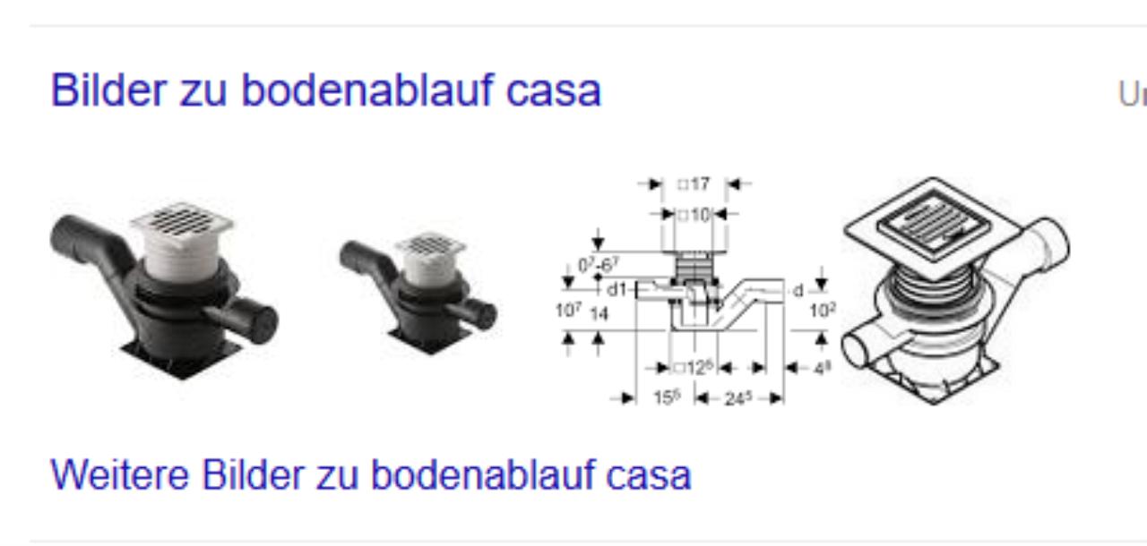

375571 schrieb: Was gibt es für Alternativen? Ich möchte bei mir im Technikraum auch einen Siphon setzen, sollte mal die Waschmaschine oder son ein Gerät kaputt gehen und Wasser austreten.
In einen Technikraum gehört ja auch ein Bodenablauf! So ein Teil etwa.
2016/20161020679474.png
Am hintern Einlauf sollte ein Ausguss, das Tropfwasser der KWL KWL [Kontrollierte Wohnraumlüftung], der Kondensatablauf der Heizung, der Ablauf für Sicherheitsventil beim WW WW [Warmwasser]-Speicher etz. angeschlossen sein. dann trocknet der Sifon nicht aus. emoji
