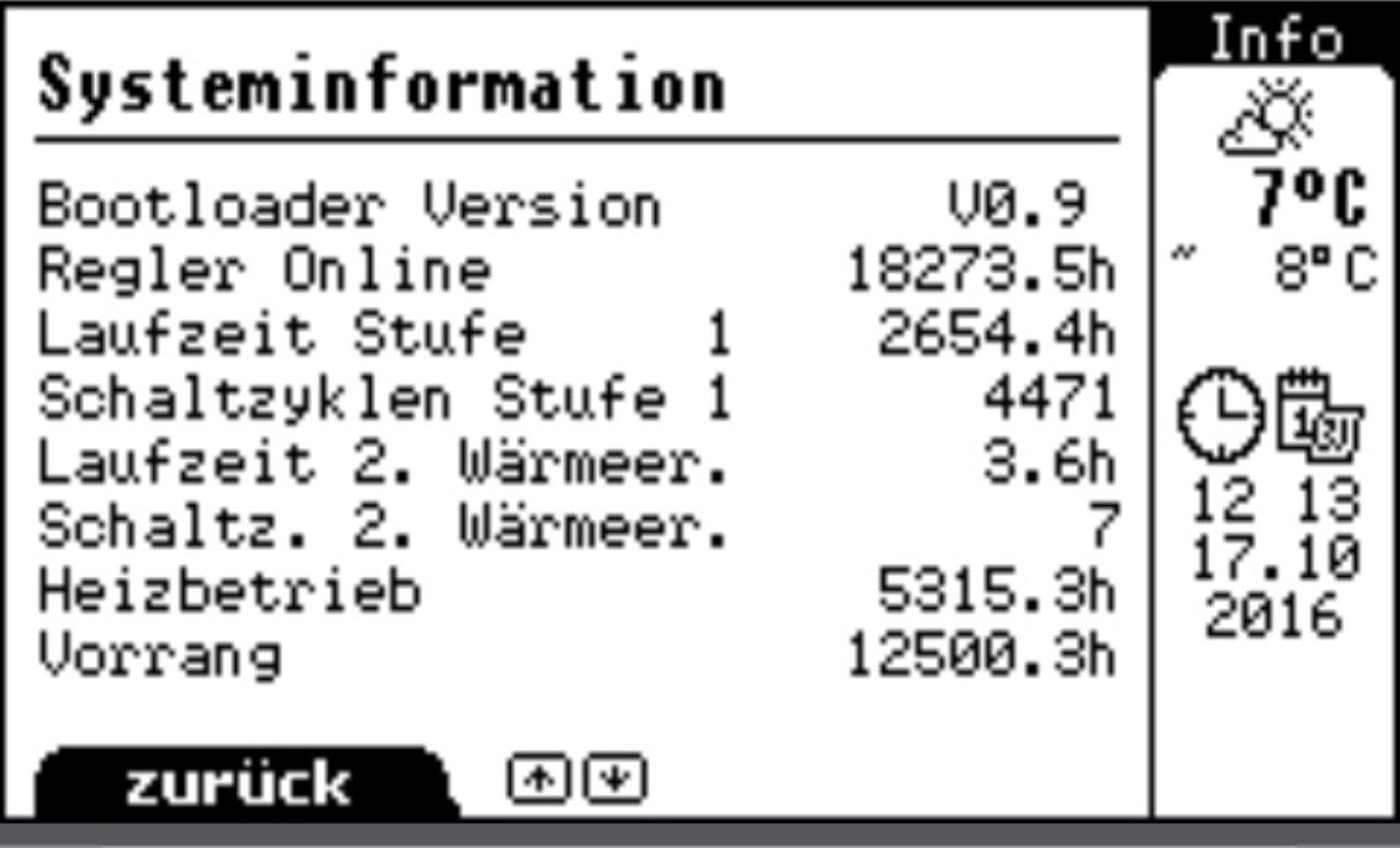

Ich habe seit knapp zwei Jahren eine IDM Terra ML mit HGL und Pufferspeicher in einem Niedrigenerguehaus am Laufen. Habe zudem KNX mit ERR ERR [Einzelraumregelung] verbaut. Nachdem ich eine "Standardeinstellung" vom Heizi bekommen habe, möchte ich diese nun optimieren, da mir beim Mitlesen hier meine Einstellungen mehr als Suboptimal vorkommen. Vorrangzeiten und Taktungen scheinen mir nicht in Ordnung.
Ebenso hab ich das Problem, dass sich der Mischer alle 10 sek kurz einschaltet, besonders jetzt in der Übergangszeit.
Könnt ihr euch das mal ansehen?

mm74 schrieb: Ich habe seit knapp zwei Jahren eine IDM Terra ML mit HGL und Pufferspeicher in einem Niedrigenerguehaus am Laufen.
2 Jahre sind 17500 Stunden gesamt, du hast 18270 Stunden am Zähler? Gebrauchte Maschine?
Außerdem hast du anscheinend ein Riesenproblem mit der Warmwasserproduktion, warum 12500 Stunden WW WW [Warmwasser]-Bereitung?
Versuchs mal über die Sperrzeiten einzugrenzen -> max. 2x / Tag WW WW [Warmwasser]-Produktion, bei der Leistung deiner WP WP [Wärmepumpe] sollte das in 1h / Umlauf genügen!

bautech schrieb: du hast 18270 Stunden am Zähler?
Sind doch fast genau 2 Jahre.
Die Laufzeit von ca. 2600 Stunden in 2 Jahen ist auch halbwegs okay.
Was nicht okay ist, sind die vielen Schaltzyklen.
18.10.2016  (#3)
New_Projekt schrieb: Was nicht okay ist, sind die vielen Schaltzyklen.
4470 SZ zu 5315h Arbeit entspricht 1,2 Stunden pro Takt, das geht natürlich auch besser! Aber um das zu verbessern müßten wir das Setup der Maschine kennen...
DAS is aber sicher ned okay, oder?

bautech schrieb: DAS is aber sicher ned okay, oder?
Da ist eventuell eine Kaskadenanlage konfiguriert.
Da die ziemlich sicher nicht vorhanden ist, sind Heizzeit und die Zeit für die Vorangladung falsch.
Du musst dir folgende ansehen.
Regler online (wie lange ist die Maschine am Netz)
Laufzeit Stufe 1 (wie lange ist der Kompressor gelaufen)
Schaltzyklen Stufe 1 (wie oft hat der Kompressor eingeschaltet)

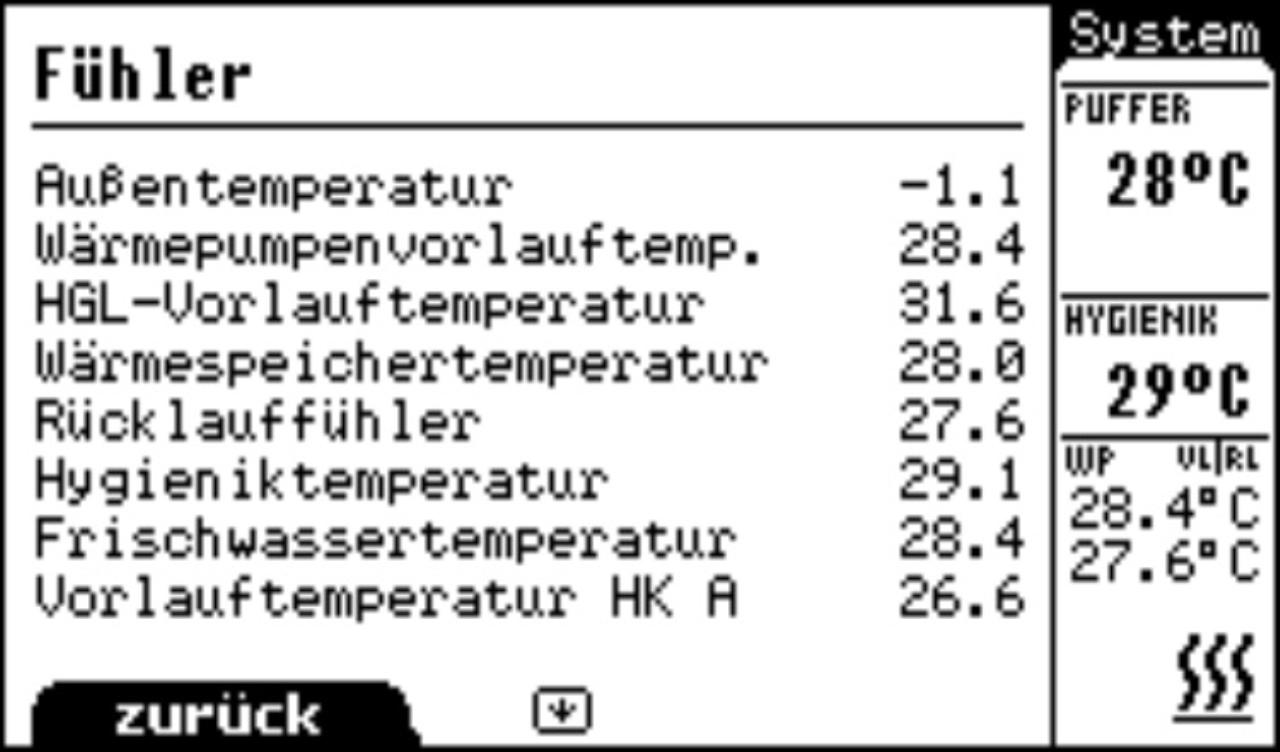

mm74 schrieb: wo ich die HGL Vorlauftemperatur sehen kann
Im Display der Wp unter Info/Eingänge, Ausgänge/Fühler findest du alle Temperaturen.
mm74 schrieb: Hygenik bring ich im normalen Heizbetrieb nicht über 33 Grad
Schau dir mal den HGL Vorlauf im Heizbetrieb an...
Dann sehen wir weiter..

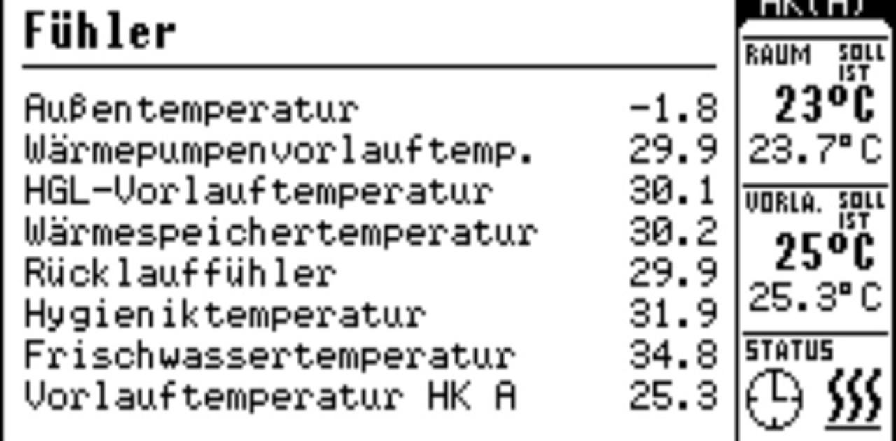

Danke - meine Temperaturen sehen so aus
2016/20161205559948.png
  •  New_Projekt
5.12.2016  (#15)
Da würde ich auf jeden Fall mal die Standardeinstellungen für HGL wieder herstellen.
Wenn du mit den 30,1 Grad in den oberen Bereich deines WW WW [Warmwasser] Speicher fährst, dann kühlst du diesen.
  •  mm74
5.12.2016  (#16)
Ich hatte es schon auf 12% zurückgedreht - das war die Einstellung bei Inbetriebnahme. Hab jetzt auf die Standardvorgabe von IDM im Menü auf 7% zurückgestellt. Jetzt wird der Hygienikvorlauf heiss - das war anscheinend mein Problem ....

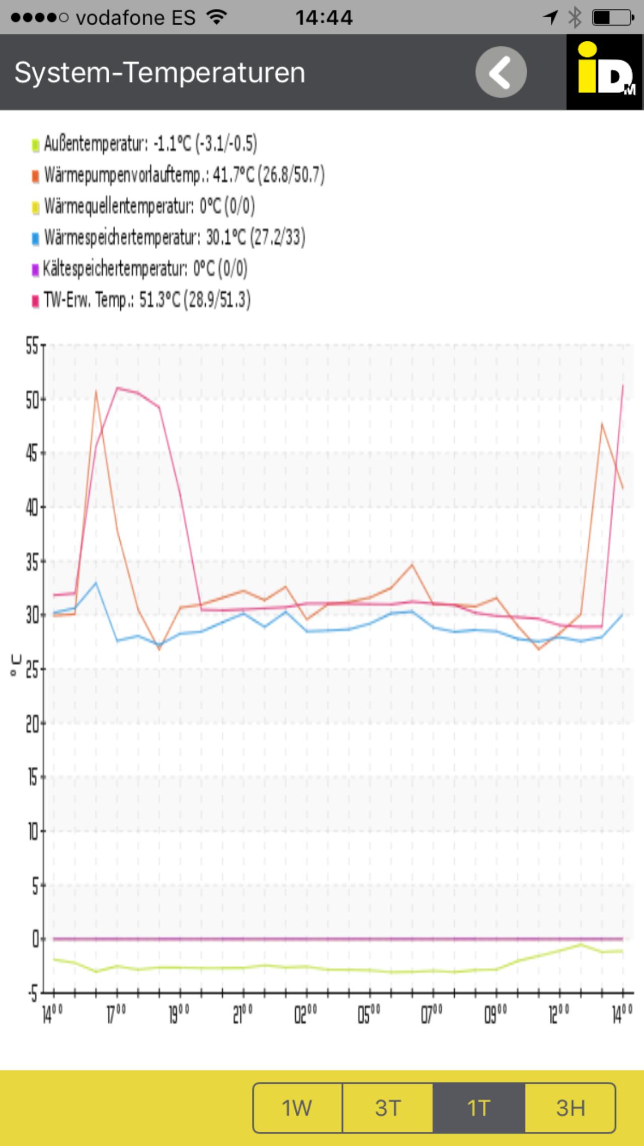

Ich werde einfach nicht schlau - dachte das Problem ist gelöst und als ich jetzt wieder die Temperaturen kontrolliert habe, hat sich wieder ein ähnliches Bild ergeben. Habt ihr noch irgendwelche Ideen, was ich kontrollieren sollte?
2016/20161206441569.png
6.12.2016  (#18)
du hast eine on/off-wp die durch das verhältnis von ein- zu auszeiten ihre leistung dem bedarf anpaßt.
betriebswerte kannst du nur während der ein-zeiten ablesen.
nach zumindest 10 min laufzeit damit das system eingeschwungen ist, besser gegen ende des taktes...
wenn die wp gerade aus ist, ist sie ... aus
emoji
6.12.2016  (#19)
mm74 schrieb: Habt ihr noch irgendwelche Ideen, was ich kontrollieren sollte?
dyarne hats schön umschrieben - die Fühlerwerte erst ~10 min nach Taktbeginn ablesen, alles vorher bringt nix da die Systemtemperaturen (insbesondere im HGL-Bereich) noch nicht erreicht sind.

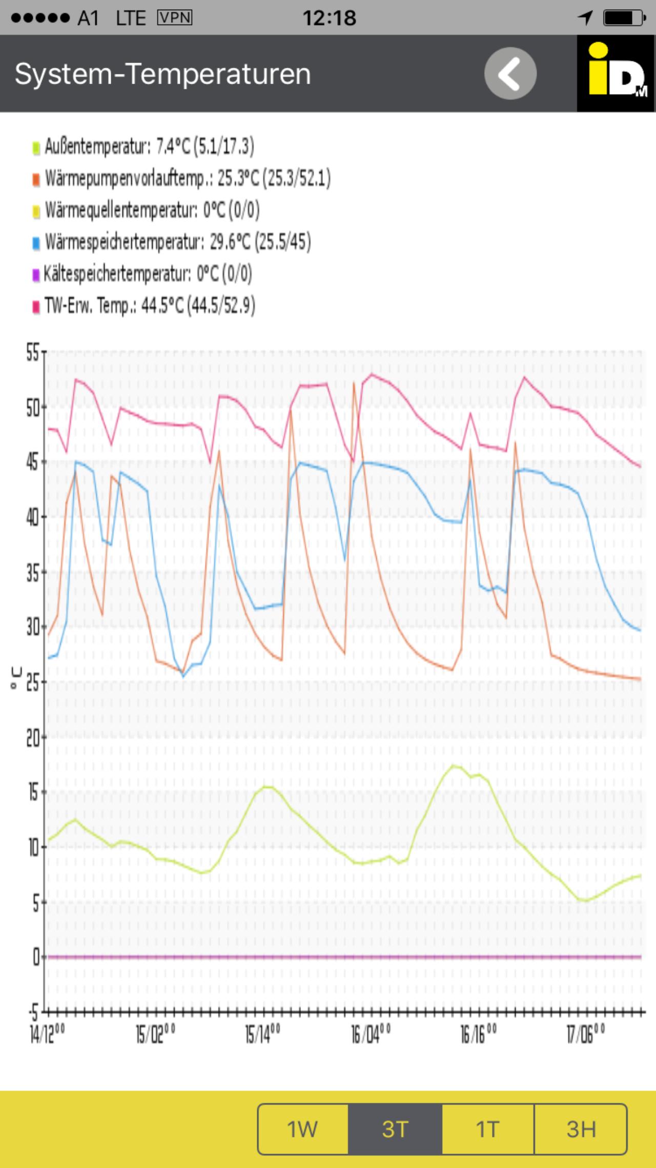

Temperaturen hab ich eigentlich während der Heizphase abgelesen. Ich hab einen IDM Hygienikspeicher. Anbei noch ein Verlauf der Temperaturen über einen Tag. Man sieht, dass der Hygienik nur mit Vorrangladung auf die 50 Grad geht und dann nach dem abendlichen Baden nicht mehr über 35 Grad. Ist dieses Verhalten normal, oder sollte nicht auch außerhalb der Vorrangladung höhere Temperaturen im Hygienik erreicht werden?
