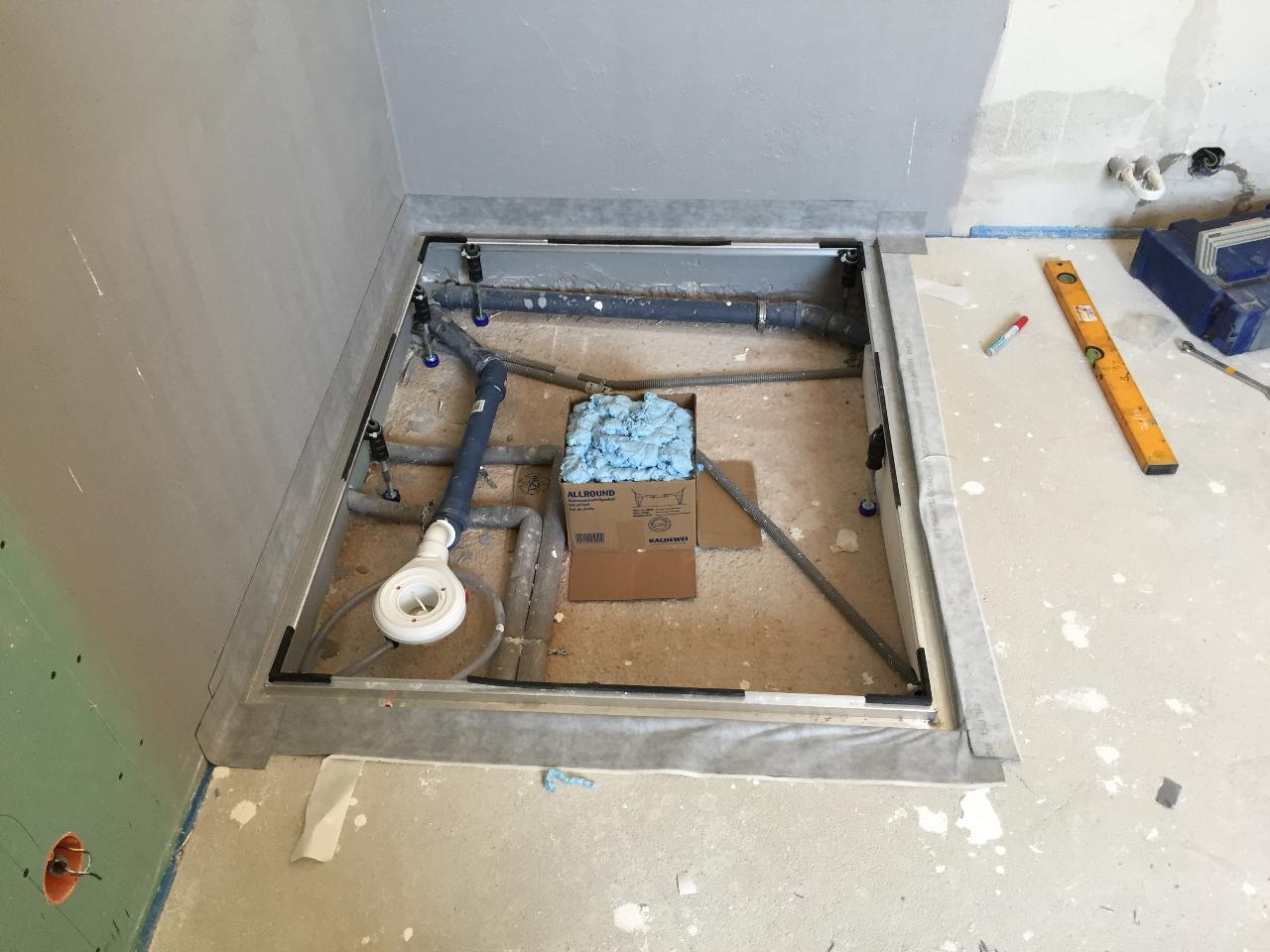

@ziegelrot:
ich würd das in dem fall immer so machen, wie der installateur es vorschlägt - schließlich trägt er auch die verantwortung dafür, dass die ausführung passt. unser installateur hat das offentlichtlich schon öfters so gemacht.
unsere duschtasse ist relativ groß mit 100x120, es wurde in der mitte der tasse mit 2k schaum ausgeschäumt (wird sowas ähnliches wie beim türeneinbau sein, also sehr stabil im ausgehärteten zustand).
das einzige, was mich ein bisschen stutzig gemacht hat war die schachtel, die fürs ausschäumen dort platziert worden ist (damit nicht zu viel material draufgeht, nehm ich an). auf meine frage hin, ob die nicht da irgendwie naß werden kann und zu gammeln beginnt meinte mein installateur nur, dass dorthin sowieso kein wasser kommen kann/darf/soll (abdichtung, ablaufsicherung im rahmen, falls das silikon mal undicht wird).
falls dort doch mal irgendwas undicht sein sollte beim abfluss und es leckt, dann könnt ich mir auch vorstellen, dass man evt. durch geruch oder so eher draufkommt und was unternehmen kann als zu warten, bis irgendwas durch die decke oder wand sickert. keine ahnung, vielleicht auch nicht, aber in dem fall müsste die duschtasse dann sowieso komplett ausgebaut werden. aber soweit wird's wohl hoffentlich nicht kommen. :)

Das mit der PU-Schaum, Schachtel ist aber schon ein Joke oder? Der PU-Schaum wird auf Dauer den Druck von oben nicht standhalten. WEnn es Purenit wäre, würde ich da kein Problem sehen, aber beim Schaum schon.
ich denke nicht, daß die ganze schachtel mit 2k Schaum gefüllt wurde.
Vom Einbau der Innenfensterbänke weiß ich, daß 2k Schaum nur bie 2cm erlaubt ist. Bei größeren Schaumfugen muß mit Setzungen gerrechnet werden. (so stehts bei Helopal)
  •  rainer1977
12.10.2016  (#10)
Is das mit der schaumschachtel wirklich ernst?
XPS wäre zumindest mal besser, ein geeigneter Träger vermutlich optimal. Kann mir net vorstellen dass echt so a Pfusch gemacht wurde....

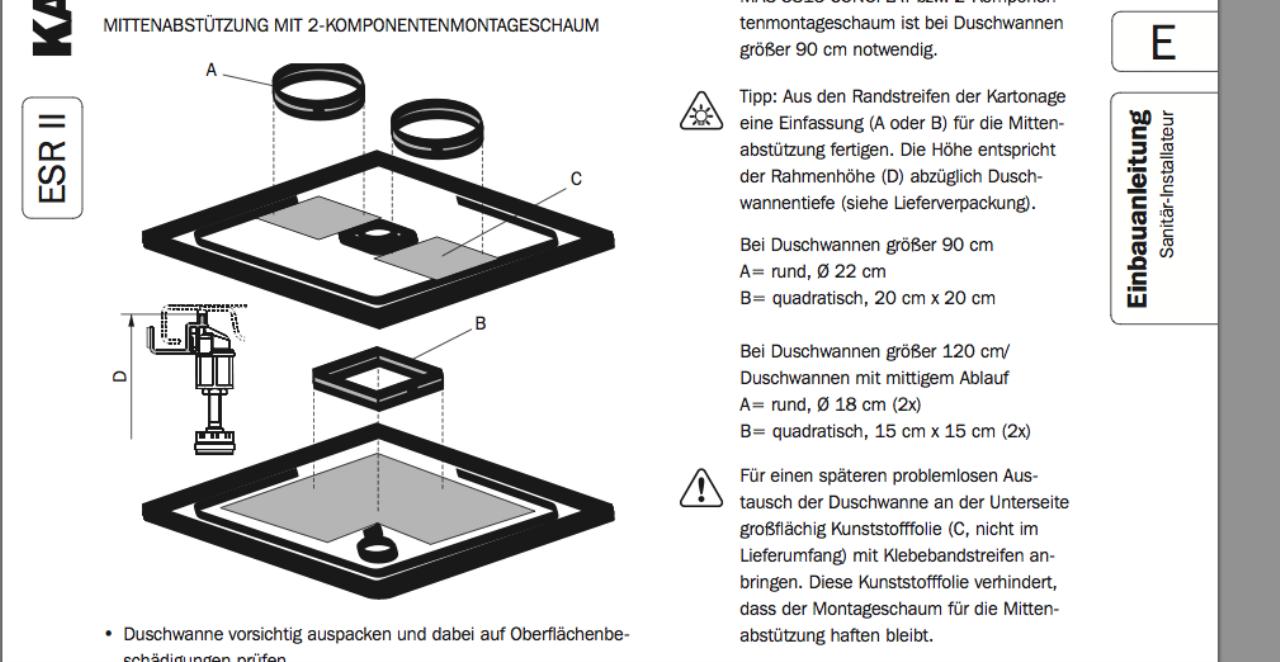

hat mich auch gewundert und hab mich dann versucht bei kaldewei selbst schlau zu machen.
bin dabei auf folgendes gestoßen (screenshot aus der kompletten einbauanleitung des einbaurahmens):
2016/20161012760903.png
scheinbar ist das doch so gedacht...
keine ahnung, ob das ewig hält, aber ich nehm an, der installateur wird mich dann auf diese (vom hersteller beschriebene) einbaumethode verweisen.
