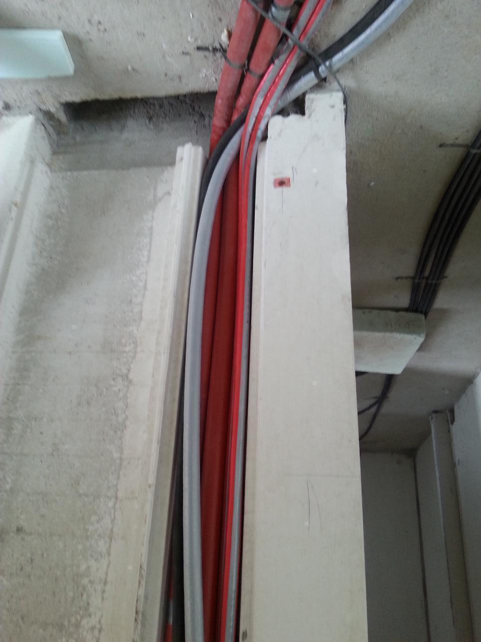

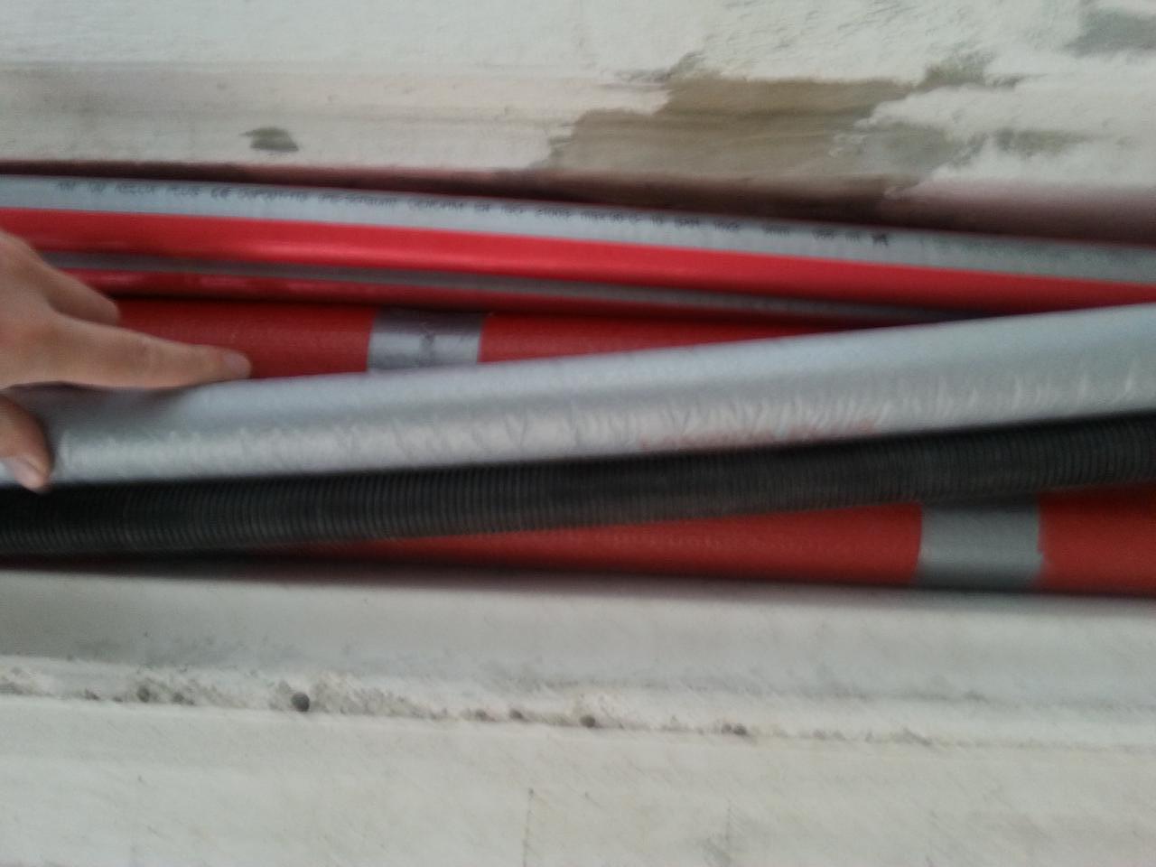

diese Woche wurden in unserem Haus die Leitungen für die Fußbodenheizung und das Wasser verlegt.
Dabei wurden Heizung als auch Wasserleitungen, die in den ersten Stock führen, gemeinsam in einem Auslass verlegt.
Kann es sein, dass dadurch das Kaltwasser nicht wirklich kalt wird da es durch die Heizungsrohre zu sehr aufgewärmt wird?
Die Leitungen sind zwar isoliert aber ganz sicher bin ich mir nicht.

Heizungs.- und Wasserleitungen zusammen - Kaltwasser muss in jedem Fall separat geführt werden. Ein wenig Dämmung zwischen den Rohren ist nicht ausreichend um eine Erwärmung des Kaltwassers zu verhindern. Und das ist aus verschiedenen Gründen nicht erwünscht!
