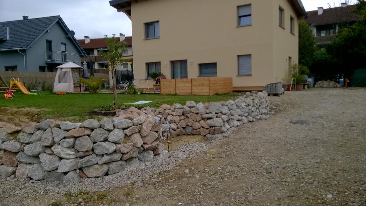

2016/20161008312382.jpg
Hab ich bis 1,2m Höhe gemacht. Kostenpunkt 1.200 Euro Material. Ca. 35lfm am qm benötigst ca. 700kg.
Betonmauer hätte das 5 fache gekostet.
Sortierung 30-60lg pro Stein ist empfehlenswert.

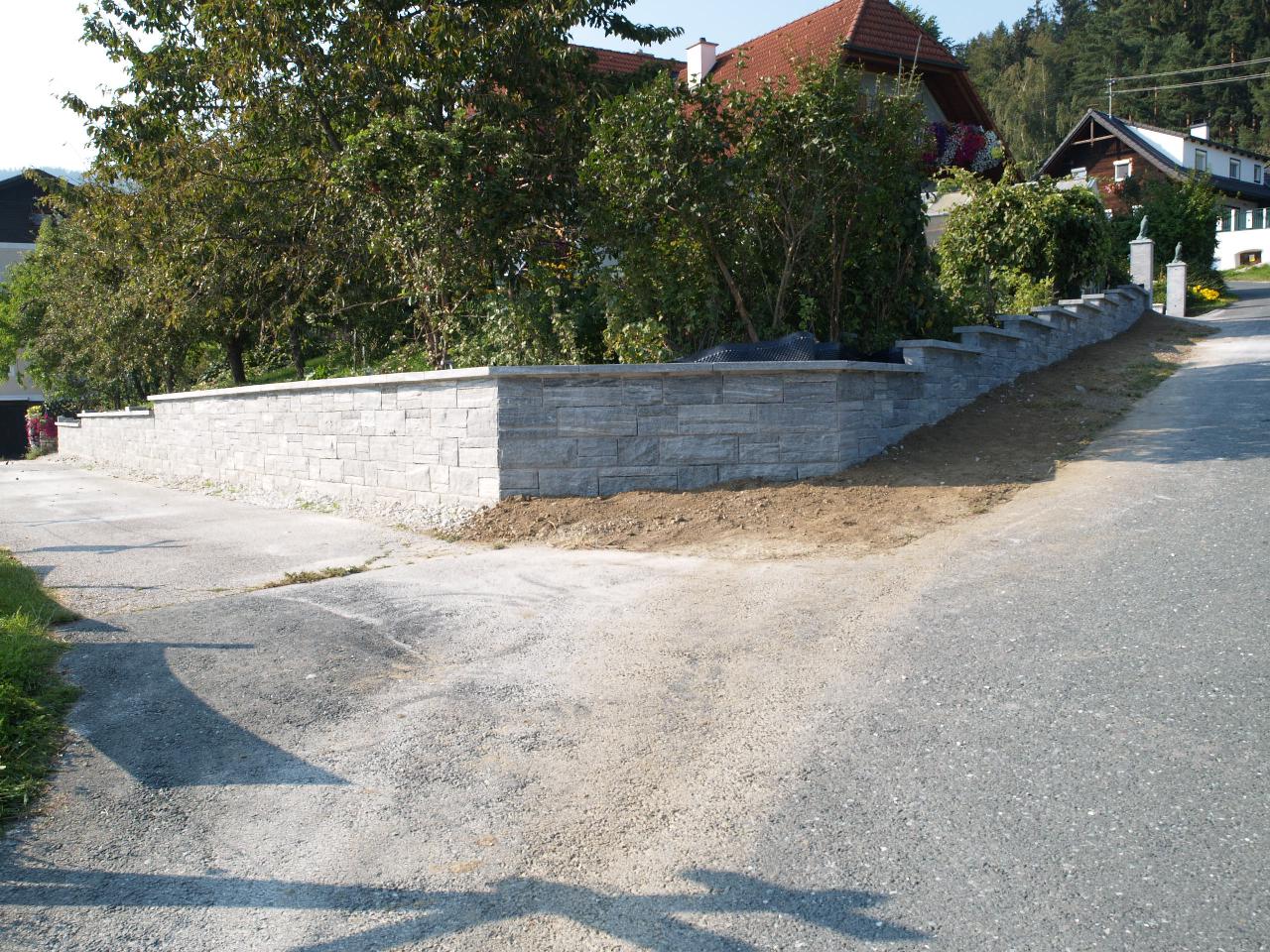

hab auch lange über verschiedene Varianten (Beton, Schalsteine mit Putz, Schalstein mit Bossensteine als Verblender, Wurfsteinmauer, oder Granitstein) gegrübelt.
Letztendlich habe ich mir dann die Mauer aus Granitsteinen und 6cm
dicken Abdeckplatten gebaut. Mauer steht natürlich auf einem Fundament. 30 Meter muss ich noch machen. Darauf kommt dann noch ein Zaun.

@Kleinermuk: schaut super aus! Und sogar die Steckeisen sind umgebogen :).
Was kostet sowas ca. exkl. Fundament und wer stellt sowas her?
