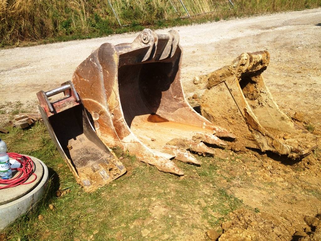

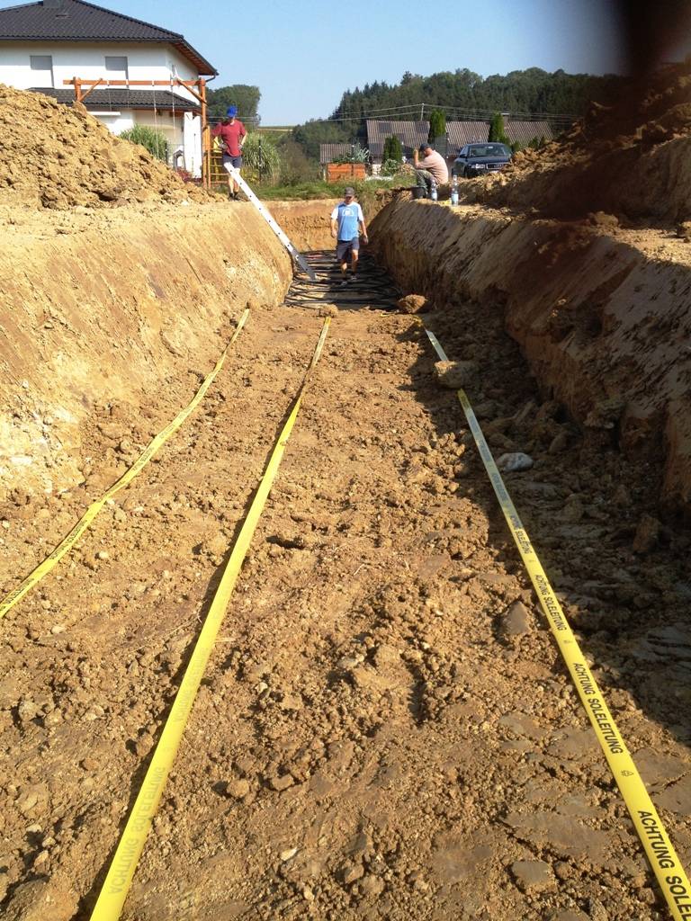

a) Vorbesprechung Tiefbauer/Baggerfahrer: Umsetzbarkeit, Material zwischenlagern, Abböschen (Grabensicherheit!!!), Wunschtrasse abklären, Grabrichtung, Baggergröße, Baggerschaufeln, Humusabzug, Planum errichten (fertiges Grundstücksniveau minus Humus). Wenn ein 24t-er 1 Tag braucht, dann braucht ein 7,5t-er 3 Tage. Wichtig ist der Grabenraumlöffel (Humuslöffel), üblich in 1,7-2,0m Breite
Nur bei trockenem Wetter verlegen!

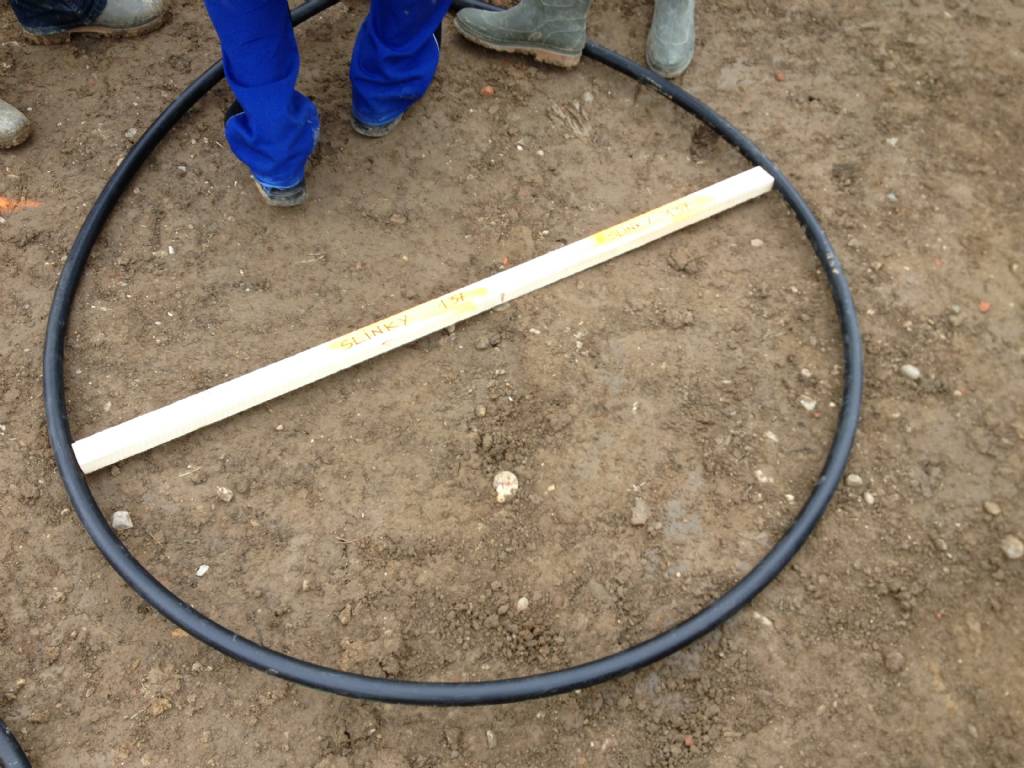

b) Werkzeug: Plan mit Kilometrierung und Schleifenanzahl je Grabenabschnitt. Dachlatten als Abstandslehren, Kabelbinder (100-150 je Kreis), Markierungsspray, Rollmeter, Zollstock, Warnband, Kamera

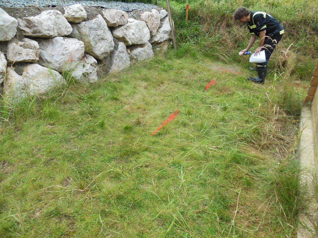

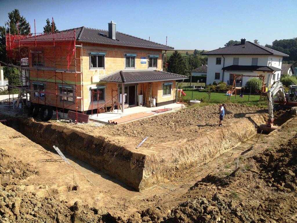

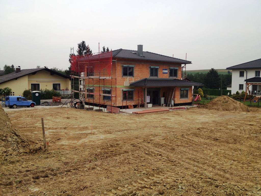

c) Die Kollektortrasse in Absprache mit dem Baggerfahrer ansprühen, entweder auf Achse oder am Rand. Der Bagger benötigt typisch 2-3 Stunden Vorlauf vor den Rohrverlegern.
2016/20160912406657.JPG
Auf das Einhalten der Sicherheitsrichtlinien hinweisen, auf Abböschen und einem lastfreien Streifen neben dem Graben bestehen.

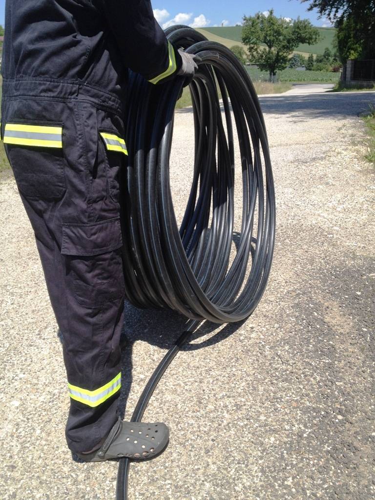

e) Den Rohrbund in den ersten Grabenabschnitt manövrieren, Bund öffnen, benötigte Meter lt Plan für Anbindeleitung ‚herausreversieren’ (1 Schleife -> ~5m). Dazu den Rohrbund 1m abrollen, mit dem Fuß das abgerollte Rohr zur Seite drücken und den Bund darüber zurückrollen; dadurch löst sich die nächste Schleife von selber auf der richtigen Seite vom Bund. Wiederholen bis die benötigten Meter seperiert sind.

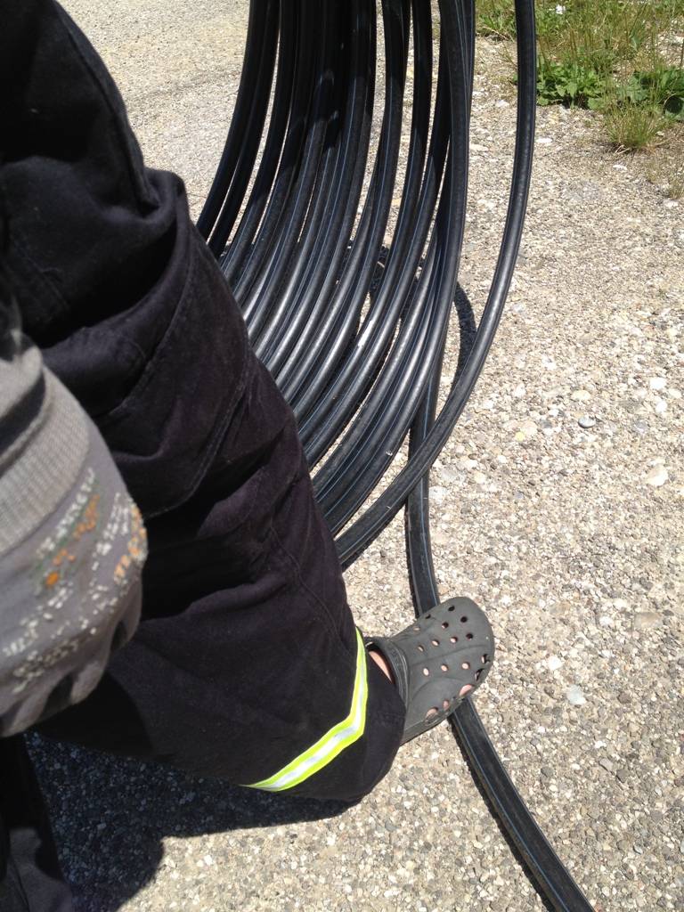

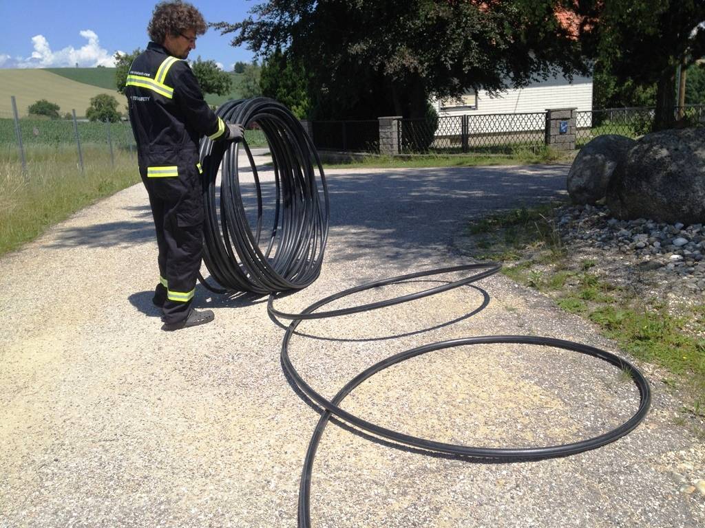

f) Die erste Schleife legen; dazu den Rohrbund 2-3m abrollen, das abgerollte Rohr mit dem Fuß auf die gewünschte Seite drücken und den Rohrbund über das Rohr zurück reversieren. dadurch löst sich die nächste Schleife von selber vom Bund auf der richtigen Seite.
2016/2016100584621.JPG
Schleife fallen lassen. Den Rohrbund lupfen (anheben) und abrollen oder zurück rutschen um die Schleife aufs benötigte Maß zu vergrößern - dazu müssen gleichzeitig die Schleifenleger das benötigte Rohr vom Bund kontrolliert nachziehen.

Wenn die Arbeit mit dem Bund sauber ausgeführt wird liegen die Schleifen zu 80% perfekt und spannungsfrei am Boden. Nur ein Feinausrichten (Abstandslatte) und setzen der Kabelbinder ist nötig. Diese nur locker anlegen um ein späteres Ausrichten zu ermöglichen.

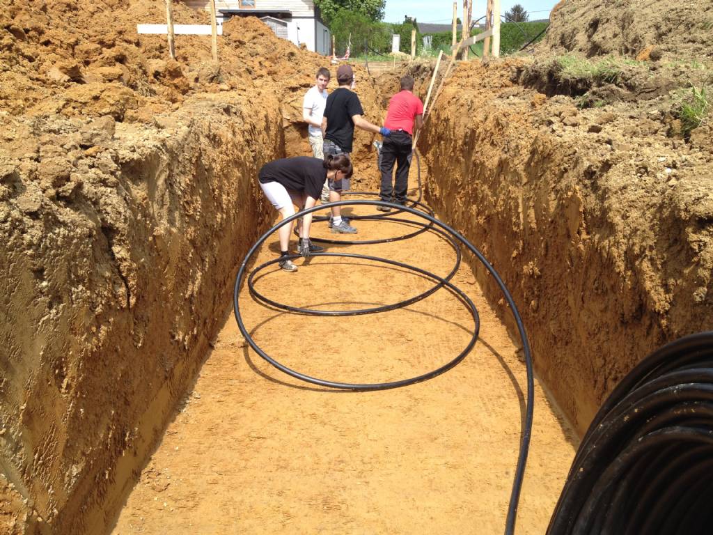

h) f) und g) bis zum ersten Eck wiederholen. Dabei nie mehr als 2 Schleifen vorlegen und ständig kontrollieren ob Schleifengröße und Abstand passen.
i) Am Eck angekommen 3 Schleifen fallen lassen. Die Eckkilometrierung lt Plan suchen und ansprühen.
Die 3 Eckschleifen so ausrichten daß die Markierung ins Eck kommt. Das Eck besonders dicht belegen, da dort mehr Wärme von außen anliegt. Dazu dürfen die Schleifen hier stärker überlappen. Damit wird auch der Längenausgleich hergestellt. 1 Schleife entspricht ungefähr 5m Rohr. Wenn zuviel oder zuwenig Rohr im Eck vorhanden ist einfach die letzten paar Schleifen an den Kabelbindern nachrutschen um die Schleifen etwas größer oder kleiner zu machen.
Ein eventueller Restfehler muß einfach bis zum nächsten Abschnitt ausgeglichen werden.

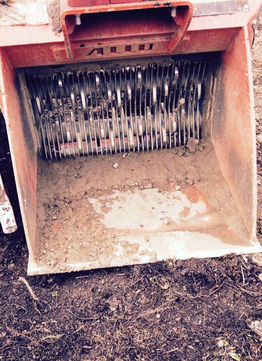

m) Den Bagger beim Verfüllen unterstützen. Dieser darf nie unbeaufsichtigt sein. Je nach Bodenart (Steine) ist für die erste Lage aufs Rohr feineres Material auszusuchen oder eine Siebschaufel einzusetzen oder feines bindiges Aushubmaterial von einer andern Baustelle als erste Lage einzusetzen.
2016/20161005765635.JPG
Grobe Steine über Faustgröße sind auszuklauben. Ab der ersten Lage kann mit jedem Material aufgefüllt werden.

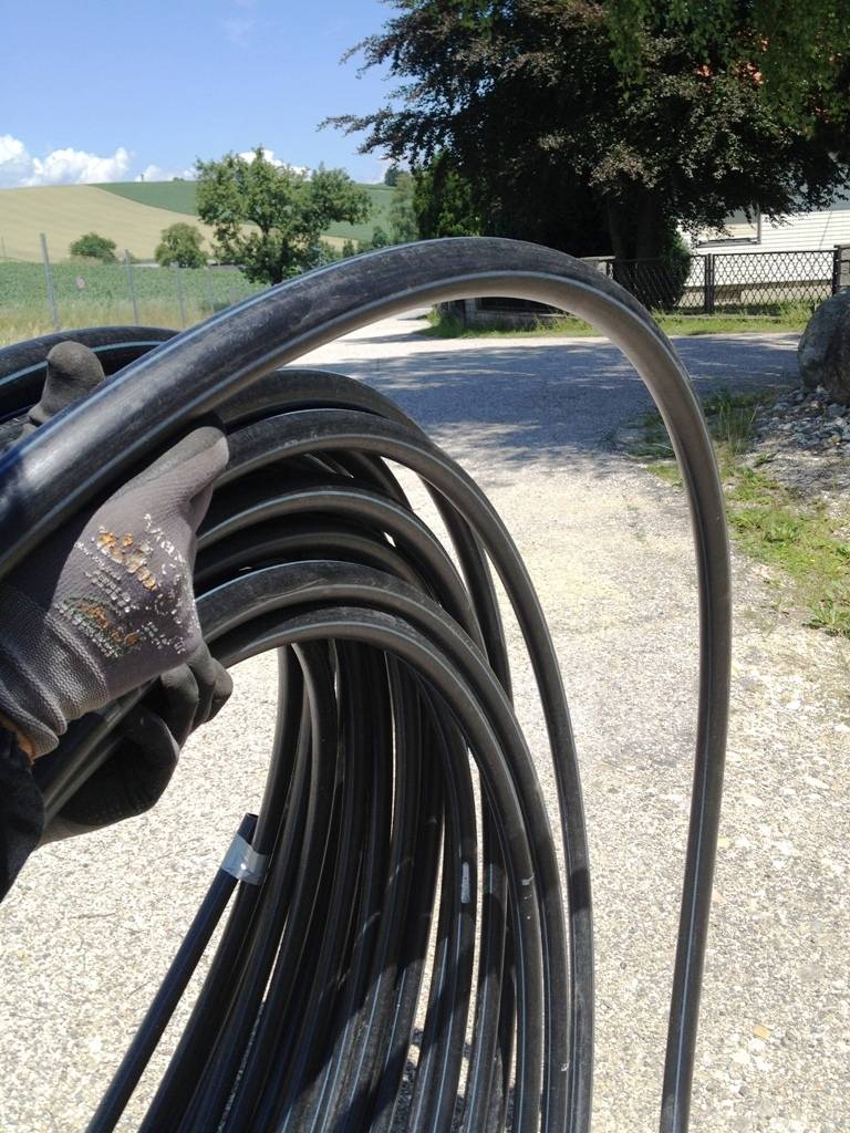

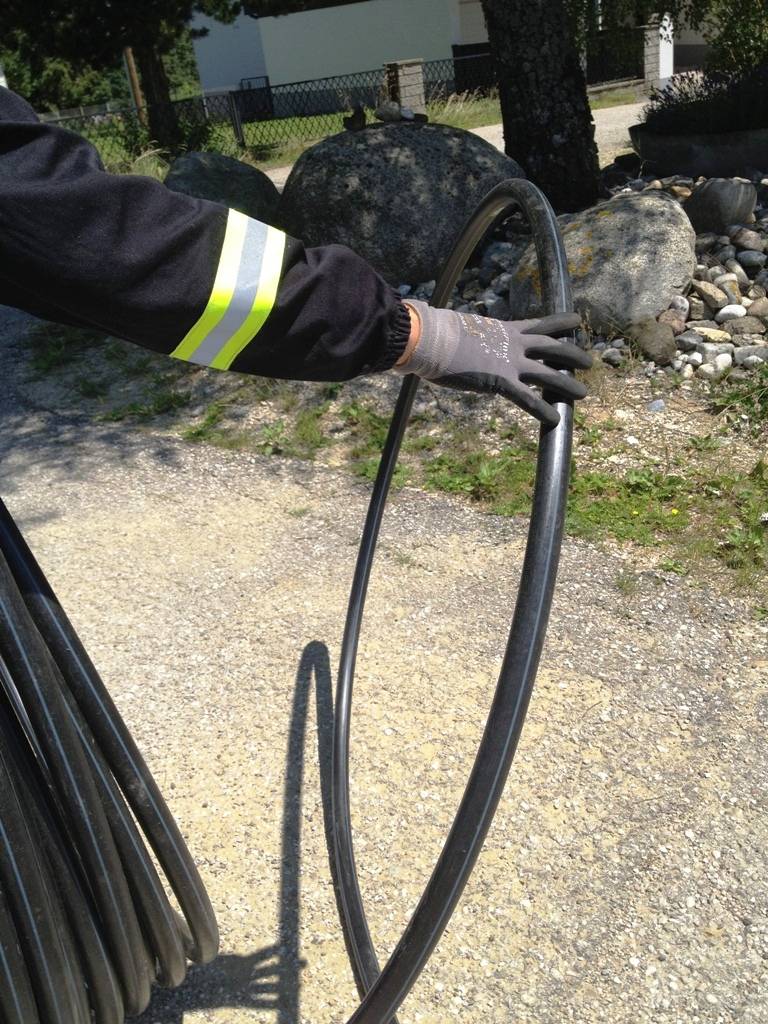

hier nochmals detailiert wie man am besten die schleife vom bund bekommt...
zuerst für die neue schleife den bund ein stück abrollen...
2016/20161005999644.JPG
dann mit dem fuß das rohr fixieren und den bund über das rohr 'zurückreversieren'

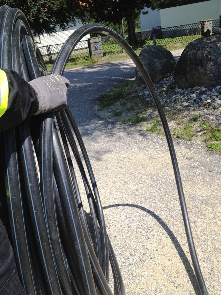

2016/20161005673808.JPG
die schleife löst sich dadurch immer auf der richtigen seite von selber vom bund...
