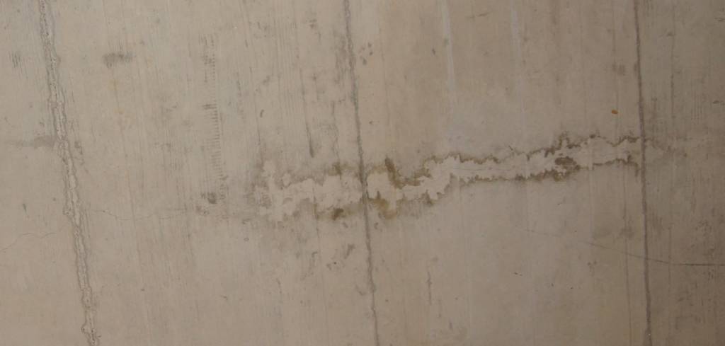

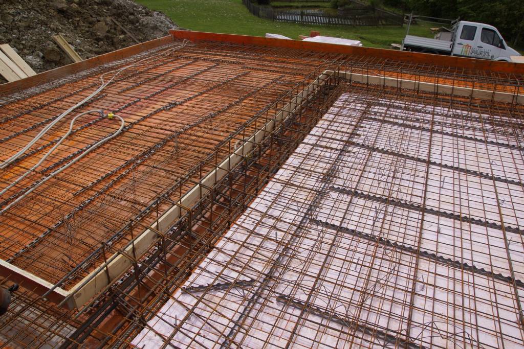

Mir sind gerade in der Garage lange Risse in der Betondecke aufgefallen welche der Bewehrung folgen. Rohbau steht schon ein Jahr. Die Risse sind mir aber erst jetzt aufgefallen.
Frag mich gerade ob diese noch im grünen Bereich liegen oder ob ich einen Sachverständigen dies mal anschauen lassen soll.

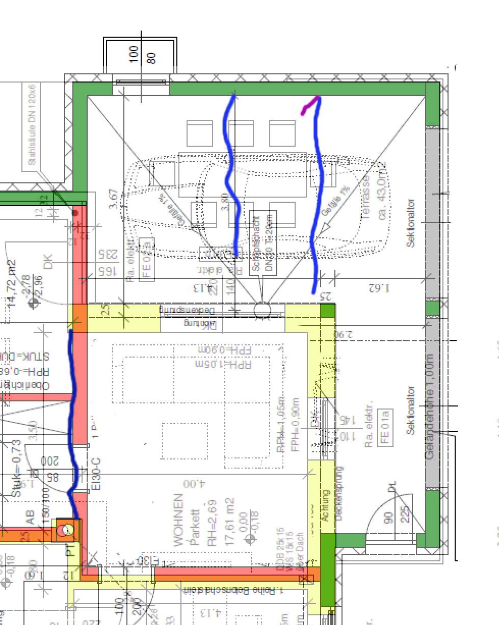

Jedenfalls geht ein Riss von der Bodenplatte die ganze Wand hoch (lila) und 3,5m die Decke entlang (blau) bis zu einem Träger. Also insgesamt 6m. Parallel dazu noch ein Riss welch nur in der Decke ist und auch ca. 3m hat. Bei diesem Riss siehts auch so aus ob mal Wasser durchgedrungen war.(siehe Bild). Risse sind geschätzt 0,5mm breit. Oberhalb ist eine Terrasse welche mittlerweile auch abgedichtet ist. Im Wohnzimmer darüber hab ich auch einen Riss im Boden (dunkelblau) quer durchs Zimmer genau über der tragenden Wand. Dort meinte der Baumeister das ist ganz normal und er rechnet bereits in der Statik mit Rissen. Die Risse in der Kellerdecke habe ich noch nicht gezeigt.
Als Nachbehandlung vom Beton wurde dieser alle 4 Stunden bewässert.

Ist da eine zweite externe Begutachtung nötig oder soll ichs nicht weiter nachgehen?

Ich denke das es noch im grünen Bereich liegt. Sind zwar lang aber haben kaum an Stärke, vielleicht 1mm oder weniger? Denke das nicht die Länge der Risse wichtig ist sondern die Stärke und das sieht mir eher nach solchen Schwindrissen aus. (bin aber kein Fachmann!)

... lt. Norm sind die Risse bis 0.4 mm zulässig, im Besonderen bei Decken würde ich mir erst dann Gedanken machen, wenn die Verformung sehr "groß" wird,
sprich die Decke ordentlich durchhängt.
