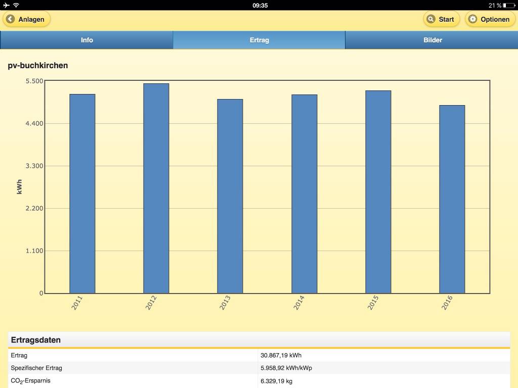

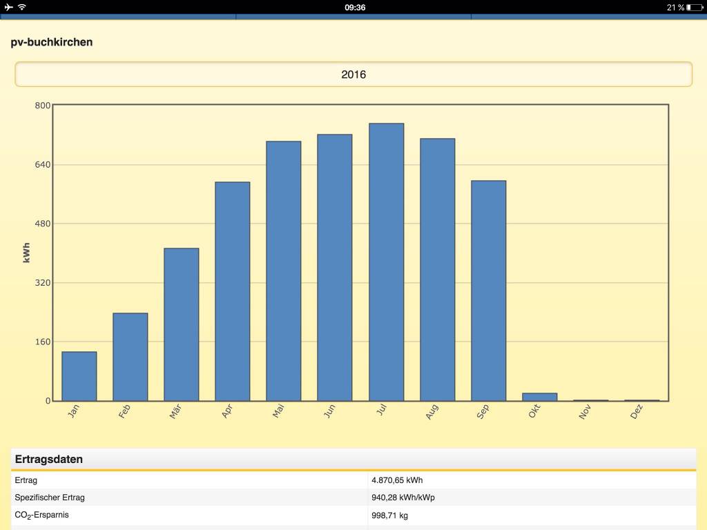

2.10.2016  (#11)
BoZm schrieb: Bin begeistert...
New_Projekt schrieb: Auch bei uns ein sehr sehr gutes Jahr...
freu mich mit ... emoji
2016/20161002467998.JPG
2016/20161002248424.JPG
was mich besonders freut ist daß unsere anlage eigentlich grenzwertig ist, 50° südabweichung, 26° neigung und trotzdem so toll liefert. 5,1kwp
sie zahlt sich schneller ab als vom contractor berechnet, der mehrertrag kommt uns zugute.

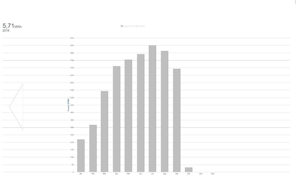

3.10.2016  (#15)
Unsere Statistik:
2016/20161003787120.JPG
