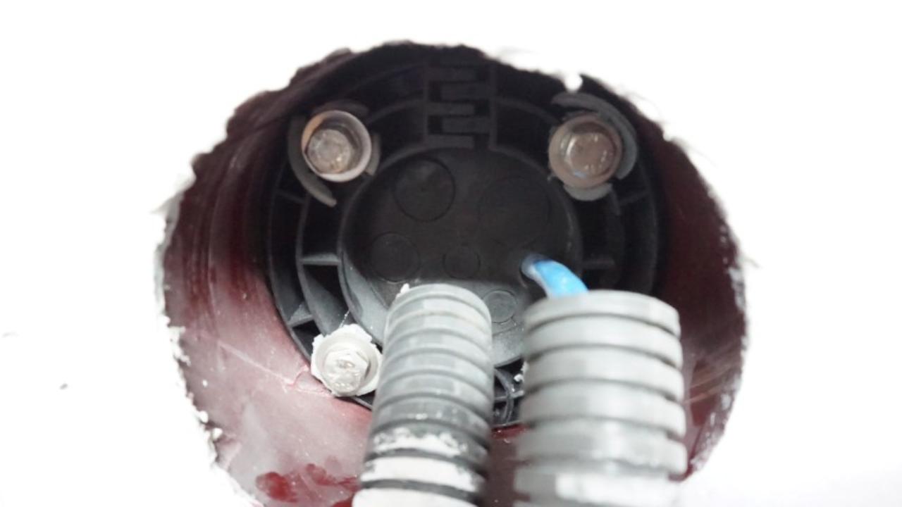

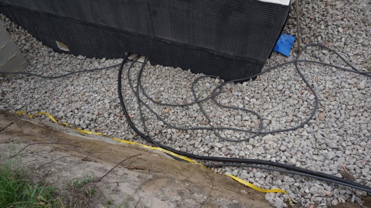

6.10.2016  (#3)
so schaut es innen aus....

uns so aussen, da habe ich leider kein besseres foto
2016/20161006859191.jpg
  •  Hannes17
6.10.2016  (#4)
x_sam schrieb: ..uns so aussen, da habe ich leider kein besseres foto
Kein Schutzschlauch?
  •  x_sam
6.10.2016  (#5)
Hannes17 schrieb: Kein Schutzschlauch?
...doch, die Kabel sind alle in einem Schutzschlauch, das erkennt man auf dem Foto nicht so gut.
  •  seltsammithut
6.10.2016  (#6)
Verstehe ich das jetzt richtig das du nur eine RDS Durchführung hast? Normal sollte Innen und Aussen einen sitzen. Wenn du die RDS aufmachst kann du das alte Kabel entfernen und das neue durchziehen. Du solltest nur aufpassen das beide Kabel in etwa die selbe Stärke haben das es auch wieder Dicht ist.

8.10.2016  (#7)
Das Foto zeigt die Innenansicht. Aussen ist schon aufgeschüttet, da sehe ich nicht hin. Müsste ich um das Kabel zu tauschen auch aussen Schrauben lösen?

  •  felis
14.10.2016  (#11)
wenn du von innen die schrauben an der RDS löst, machst du dann den aussenbereich rundherum nicht frei? irgendwo muss ja dein kabel rauskommen. versteh nicht ganz wie der Bereich aussen aussieht, ist das RDS unter der erde?
  •  x_sam
14.10.2016  (#12)
felis schrieb: ist das RDS unter der erde?
Ja, das ist unter der Erde...
