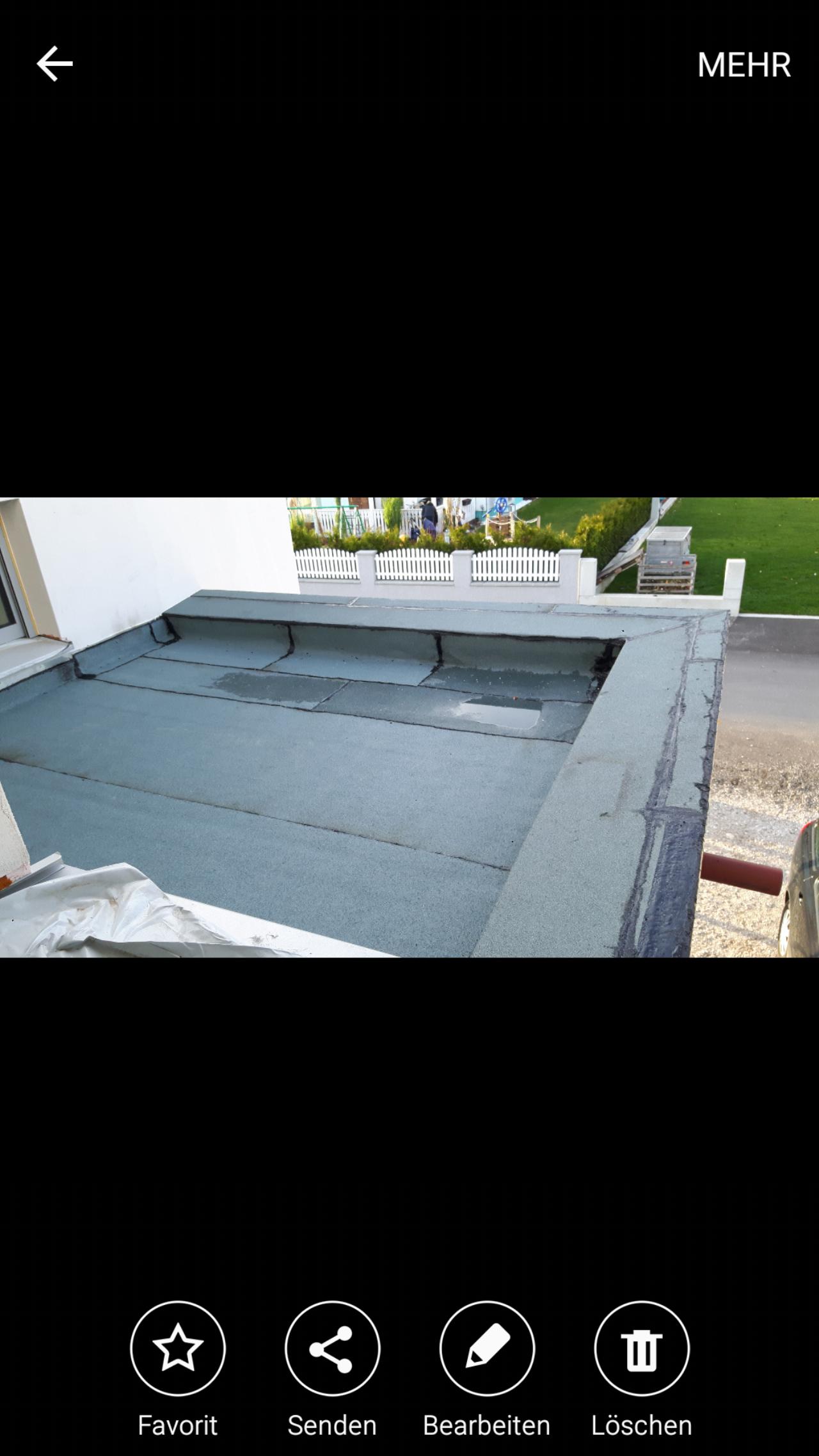

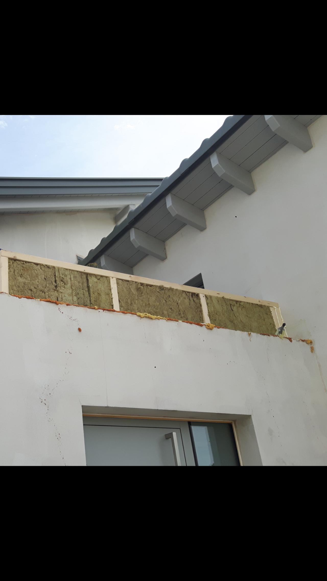

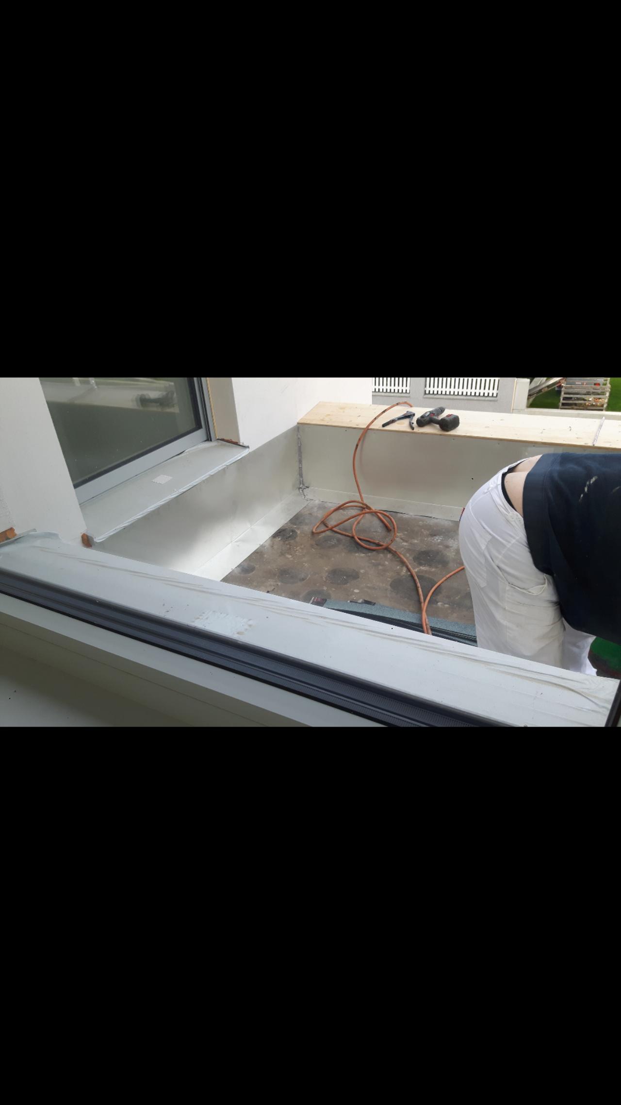

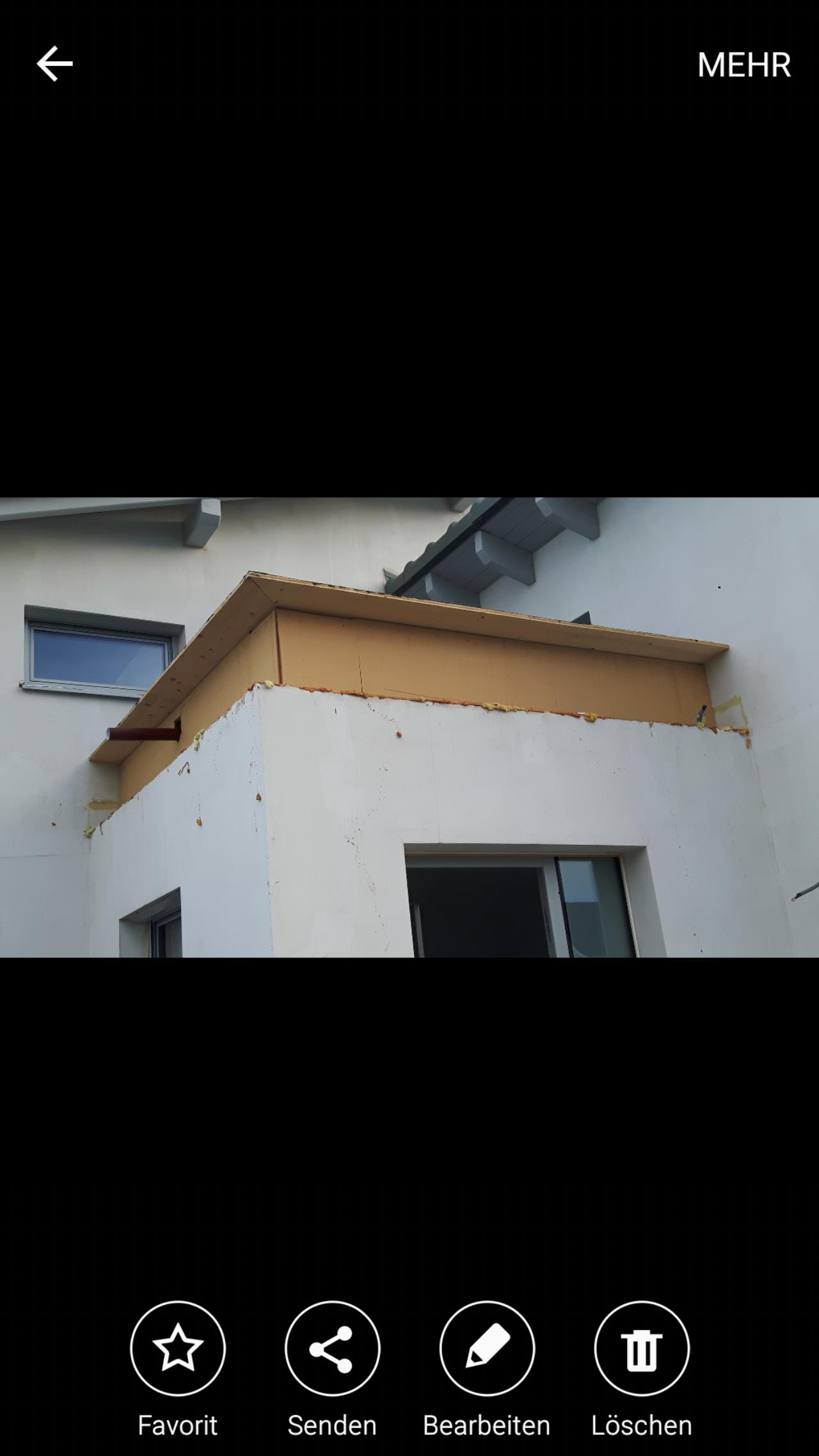

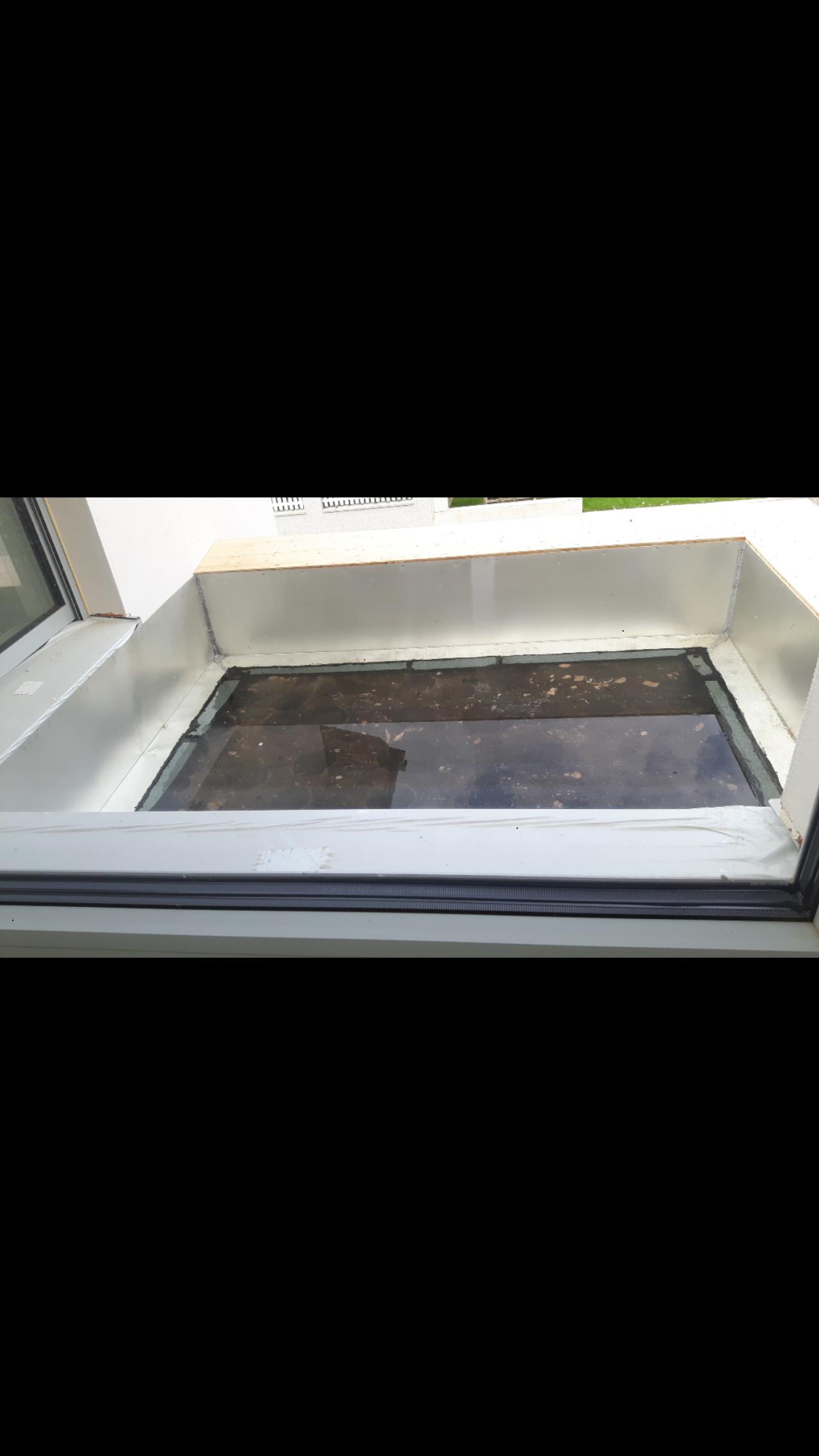

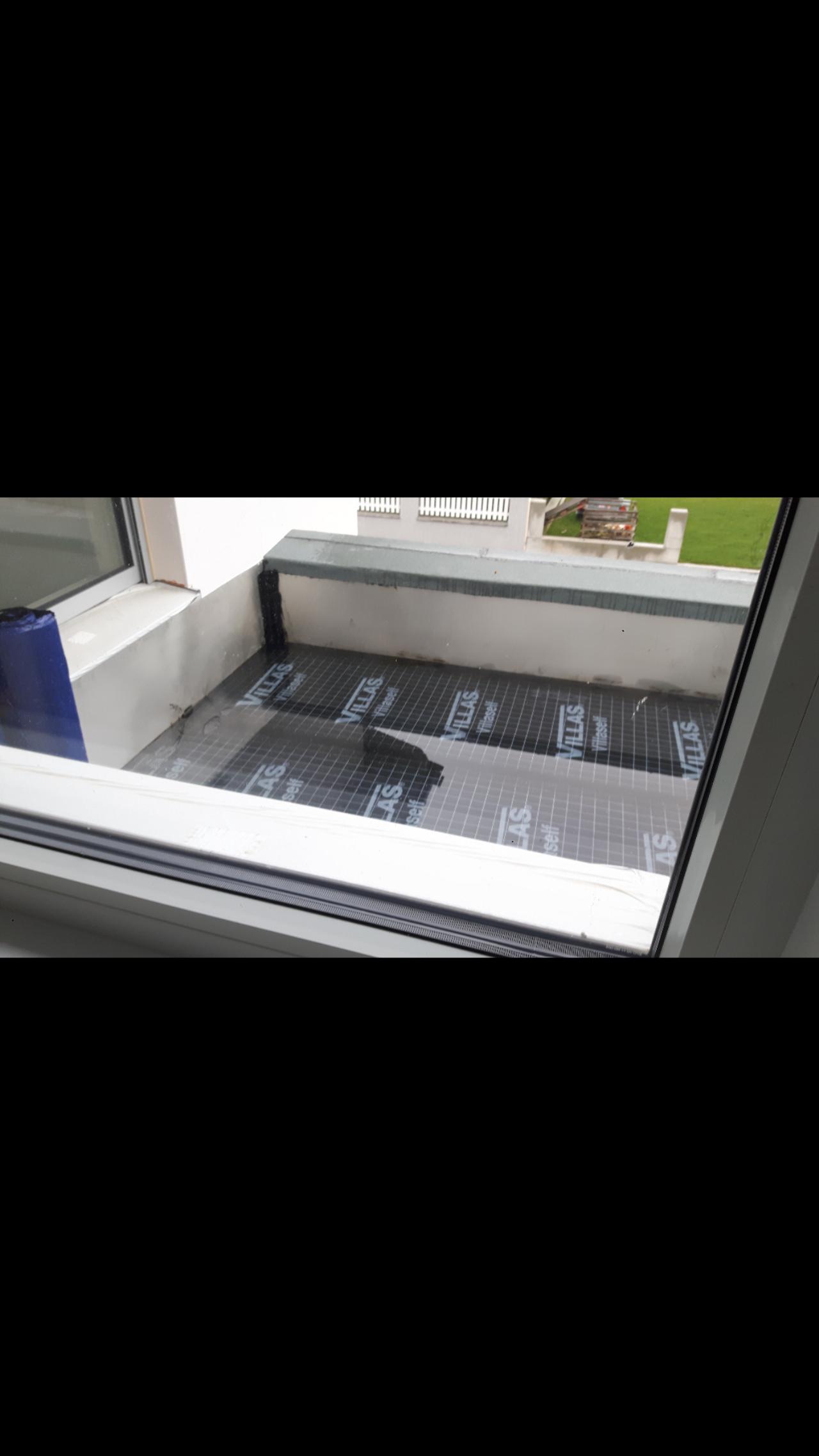

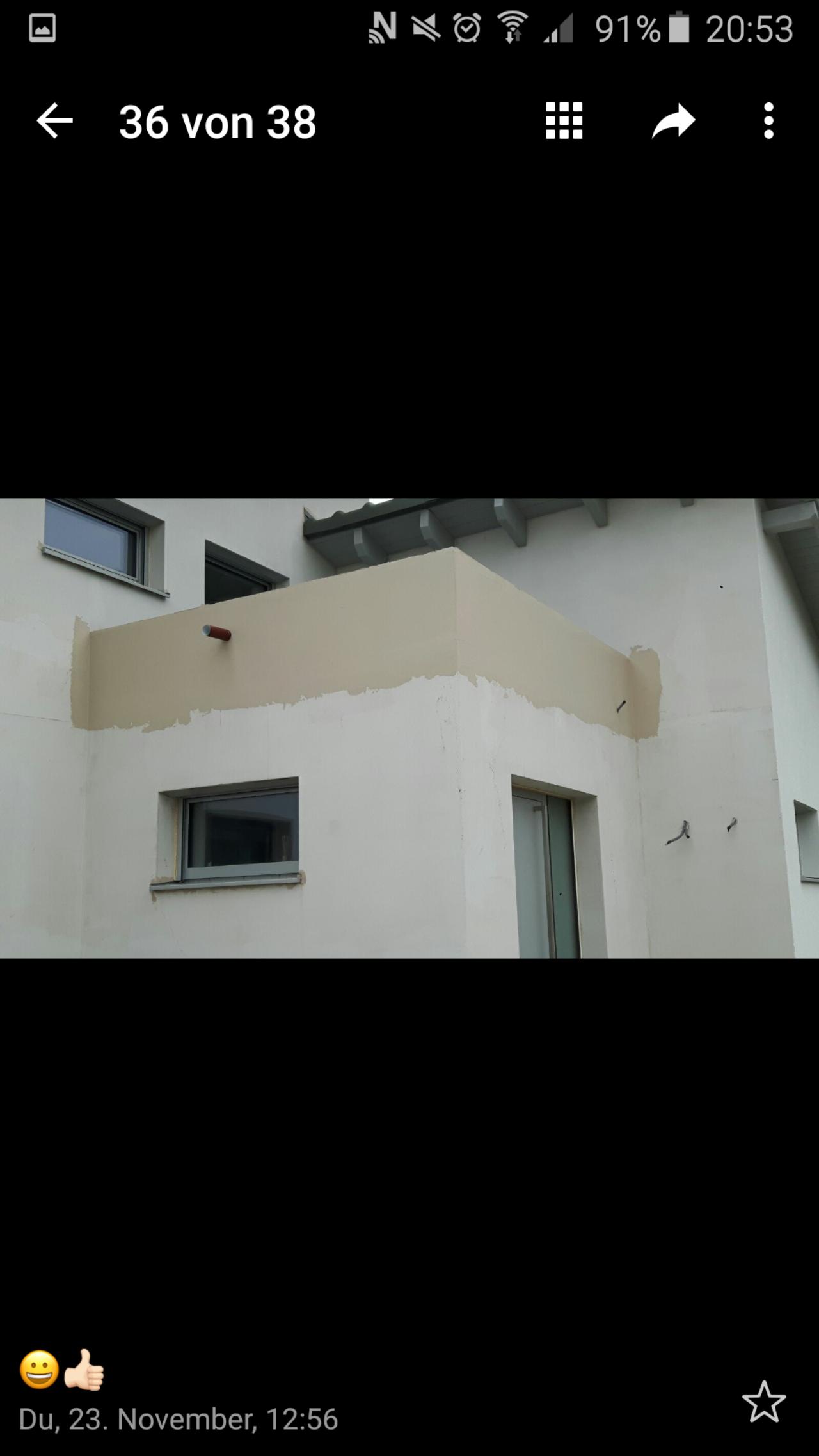

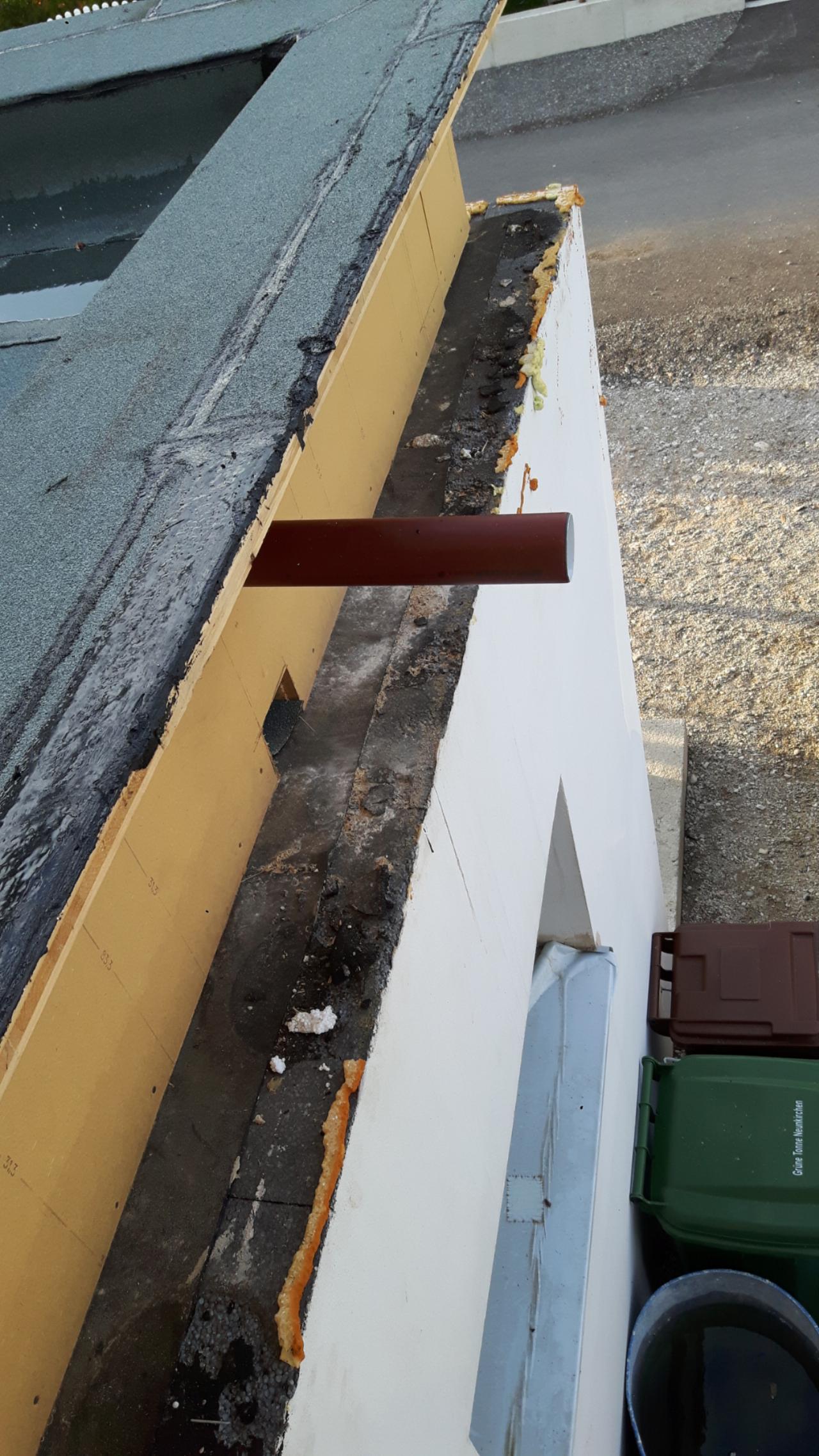

Bei uns handelt es sich um einen windfang der darüber notfalls begehbar wird (selten jedoch) und eine kleine Attika ausgebildet.
Zuerst wurde 2x geflämmt.
Danach nochmals diese villas villaflor drauf und Holzgestell- gefüllt mit steinwolle.
Dann ca 35cm eps (hartes wie bei xps inkl Gefälle Platten eps ).
Danach wieder geflämmt.
Darauf kommt noch ein bisl kies.
Dann aussen 20cm Epsf drauf wie unten und gespachtelt.
Putz erst nächstes Jahr.
Das ganze ist Nordseite und hat so gut wie nie Sonneneinstrahlung.
Regenwasser läuft dann seitlich auf das carportdach welches erst gemacht wird nächsten Sommer - auch mit Attika.
Vor der eingangstür kommt dann auch noch eine kleine Attika mit 120cm tiefe das ums eck mit dem carport verbunden ist - aber mit kleinem höhensprung. ...

@ stecri
Wie löst du das Detail zur Balkontür, da hast du ja gar keinen Platz mehr für einen weiteren Aufbau oder?
Ich frag deshalb, bei sieht es aktuell so ähnlich aus und ich muss mir auch noch etwas einfallen lassen.

mila80 schrieb: Wie löst du das Detail zur Balkontür, da hast du ja gar keinen Platz mehr für einen weiteren Aufbau oder
Ich schätze da ist der Aufbau schon fertig. Es ist ja die Fensterbank zu sehen und darunter ist die Dämmung. Wenn er den Aufbau von draußen bis zur Balkontür durchzieht dann fehlt die Vertikaldämmung am Stock.

Also bei der Balkontür sehe ich keine Fensterbank. Für mich sieht das eher so aus, als ob aktuell nur die Folie da wäre. Kann mich aber auch täuschen emoji

Bei mir gibt's da gar keine Tür! !
Das sind nur lichtbänder (durch eines könnte ich rauskraxeln und auf das Dach gehen bzw von dort auf das andere kommen.
Von der hausansicht aus ganz links dass ist das zum öffnen, die andren beiden sind fixverglasungen
